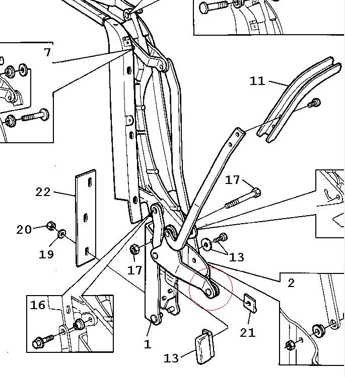

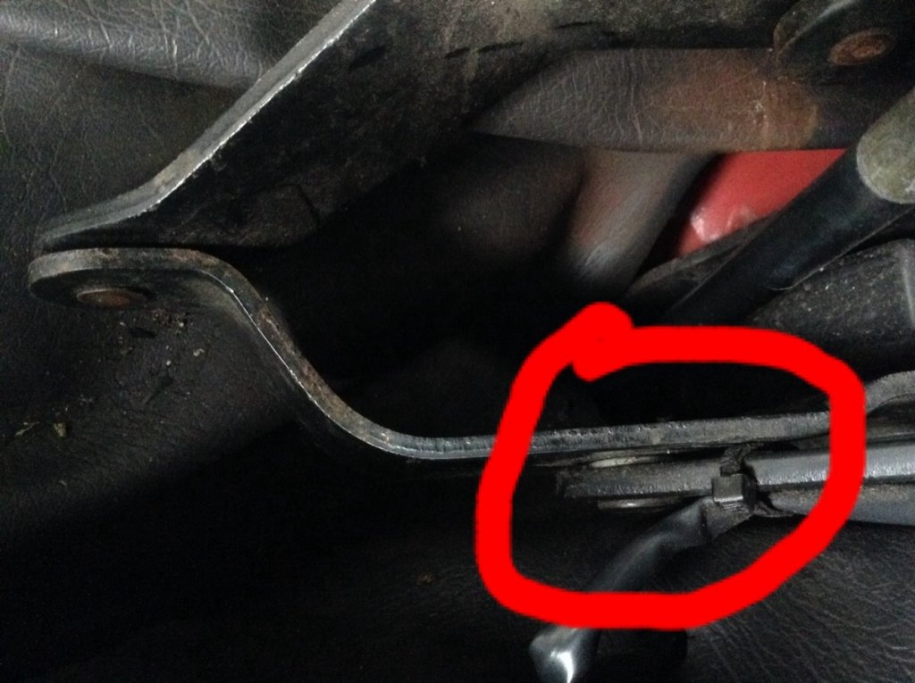

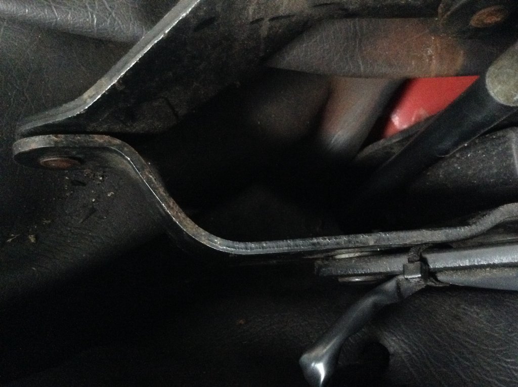

  14. Keine Schraube sondern ein Bolzen / Vollniete fehlt! Hallo Fabian, bei mir sitzt an dieser Stelle ein Bolzen. Die Aufnahme wurde von oben erstellt. Zur Innenseite ist der Kopf rund zur Fahrzeugaussenseite flach. [ATTACH]75514.vB[/ATTACH] Das Kabel im unteren rechten Bildbereich führt zu dem Lagesensor der Heckscheibenheizung. Gruß, Richy http://www.saab-cars.de/attachments/99-90-900-i/127453-cab-verdeck-mechanismus-wie-fixiert-man-am-besten-diese-schraube-image.jpg Auch im EPC ist keine Schraube aufgeführt (roter Kreis).

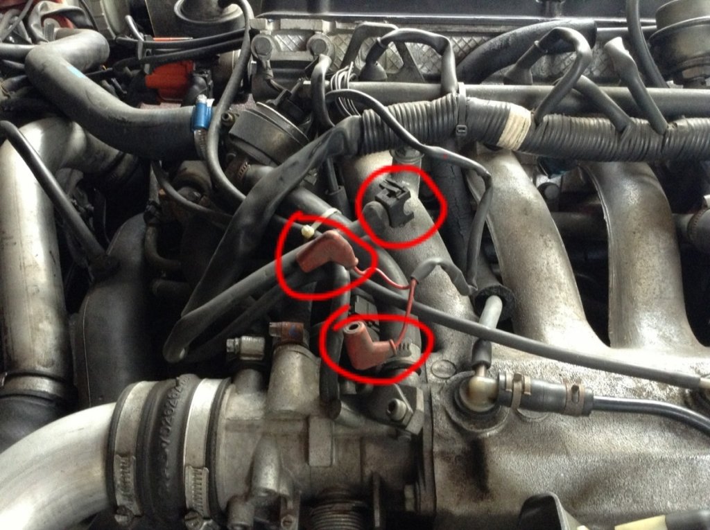

    Hallo, mein Name ist Rüdiger. Ich habe bereits eine schöne Zeit mit einem 901 T16 Coupe von 93 - 01 verbracht. Dieser wurde durch einen 95er 900II ersetzt. Nach sehr viel Ärger und Enttäuschung wurde er 2004 abgegeben. Der Wunsch nach einen 901 CV bestand schon etwas länger und wurde vor kurzem nach langer Suche erfüllt. Das Fahrzeug ist 22 Jahre alt hat wenig Salz gesehen und die Technik ist in gutem Zustand. Ich habe eine Aufkleber von HFT (Getriebe ersetzt und Inspektion vor 7.000 km) gefunden. Nach dem obligatorischem Ölwechsel und der technischen Durchsicht sind mir drei Kabel im Ansaugbereich aufgefallen. Können diese Kabel von der EGR stammen? Richy
