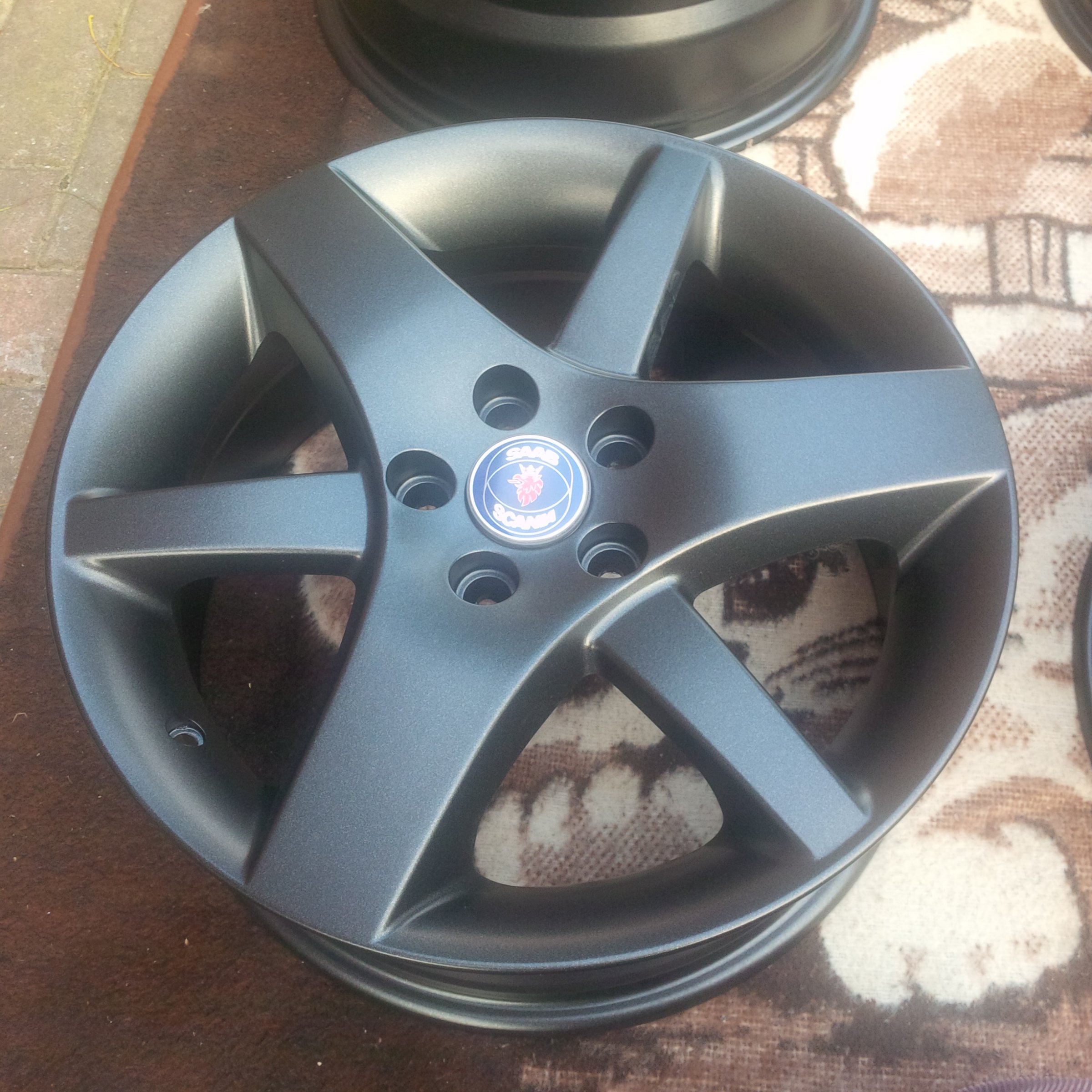

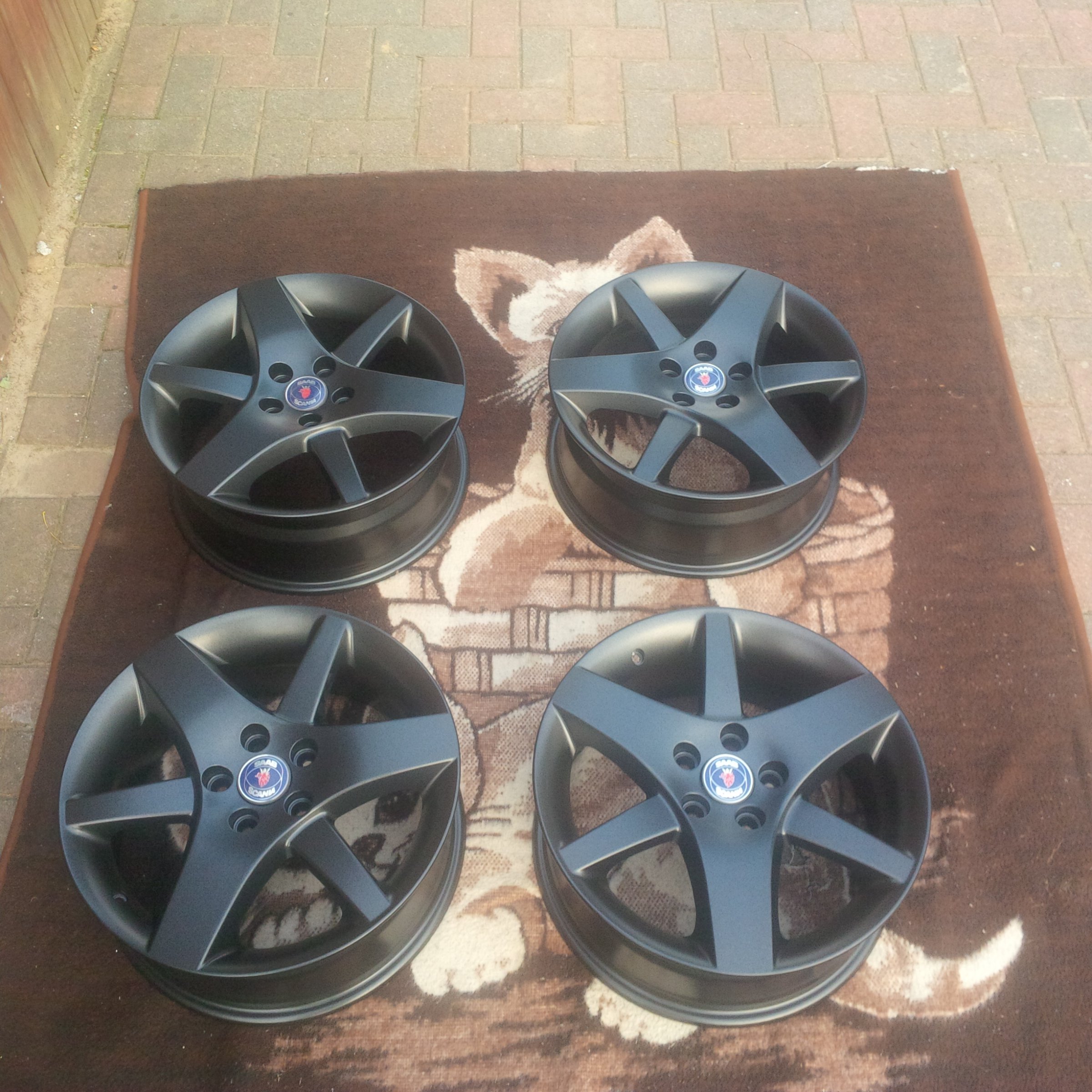

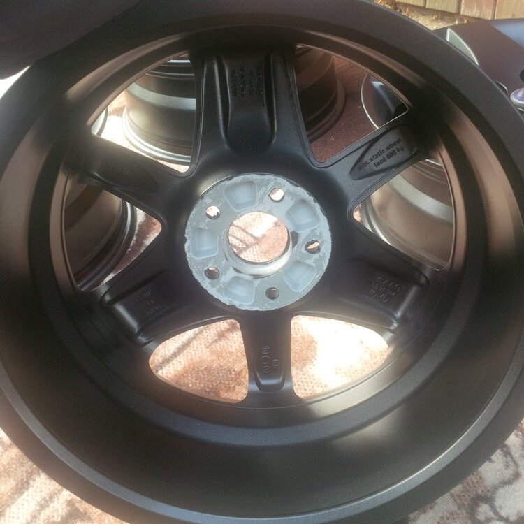

Guten Abend liebe Saab Gemeinde, Ich habe mir gedacht ich erstelle mal ein Thema zu meinen Winterfelgen. Es sind ein paar Alu 36 die mir mal als Sommerfelgen gedient haben. Irgendwann ist ein Reifen kaputt gegangen. Da ich mir letztens Saab Alu 48 geholt habe und diese noch gute Sommerreifen drauf haben, werden die 36er nun meine neuen Winterfelgen. Eine hatte einen leichten Bordsteinkratzer, daher habe ich mich entschlossen sie neu Pulverbeschichten zu lassen. Die Farbe ist schwarz mit leichtem Glanzanteil. Die Woche bestelle ich mir noch neue Winterreifen. Wenn diese aufgezogen sind wollte ich noch pro Felge eine Speiche weiß sprühen mit Felgensprühfolie. Vielleicht interessiert sich ja jemand für den Werdegang, ich stelle ab und zu ein paar neue Bilder rein. Viel Spaß beim mitlesen. Einen schönen Abend wünscht euch Jan

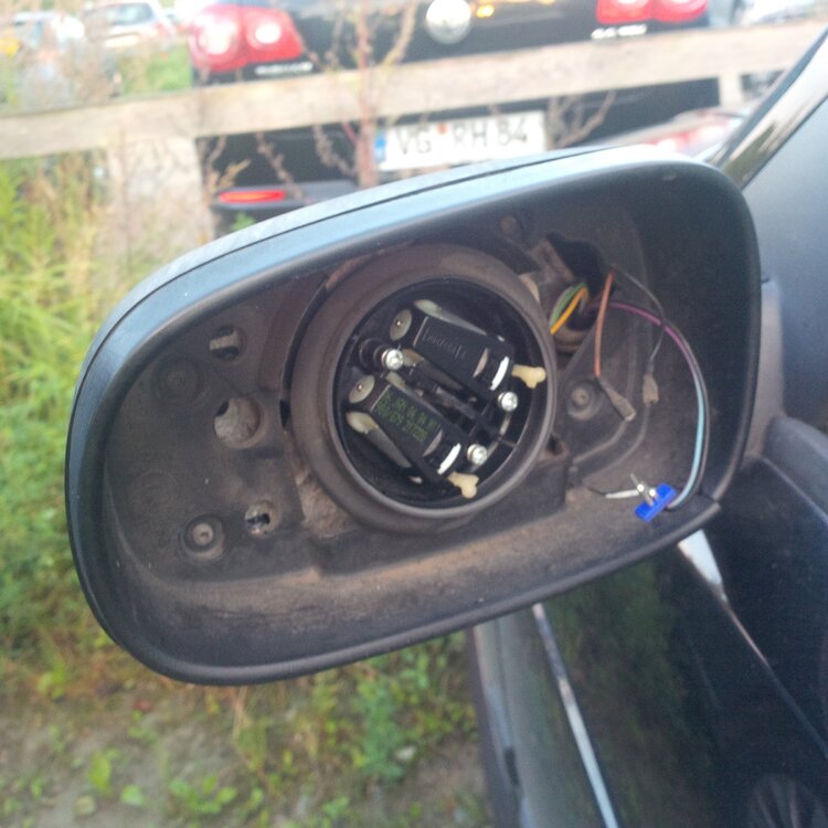

[mention=7551]hanseat[/mention] [mention=10933]atur[/mention] Würde gerne mal zu einer Ausfahrt mit kommen. Es gestaltet sich jedoch immer etwas schwierig, weil meine Freundin in der Woche immer länger arbeiten muss. Und meinen Sohn kann ich zu solch späten Aktivitäten noch nicht mitnehmen. Vielleicht steht ja mal wieder ein Treffen an einem Wochenende an. Dann könnte ich ihn vielleicht auch mitnehmen. Ein bisschen für Autos interessiert er sich ja auch. Beim letzten Treffen mit Grillen war ich ja in Berlin. Ist den außer Weihnachtsmarkt schon etwas anderes geplant? [mention=11016]Tom6[/mention] Der gesamte Spiegel vom Schlachtsaab hat mich zum Glück nur 30€ gekostet in einem echt gutem Zustand. Ich glaube 165€ hätte ich nicht nur für ein Spiegelglas ausgegeben. Es war ja auch noch ein bisschen mehr defekt. Aber trotzdem danke für die Information.

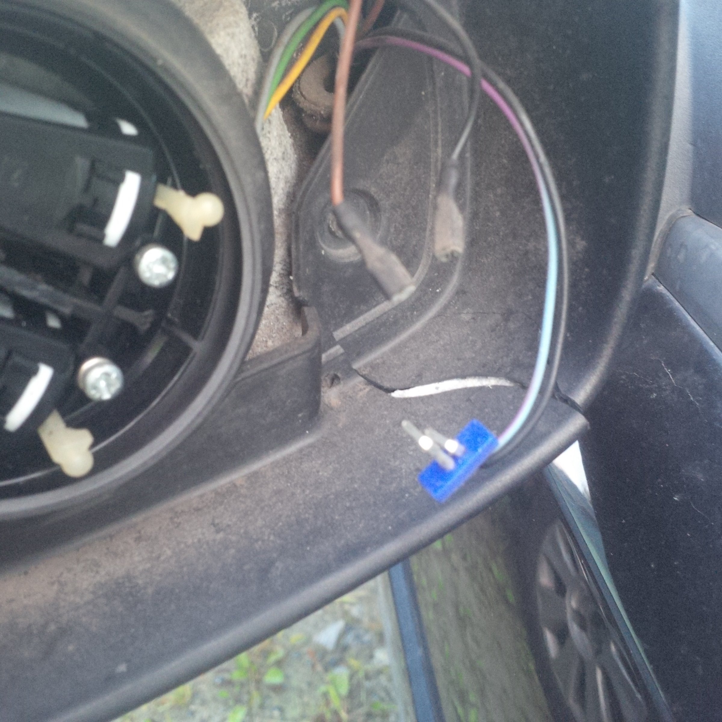

So, es ist geschafft. Habe ein Spiegel vom Vorfacelift montiert. Hat ganz gut gepasst. Durch Zufall und Kontakte in Stralsund habe ich einen von einem Schlachtfahrzeug bekommen. War zum Glück auch ein Schwarzer 9-5. Es gibt aber einen Unterschied im Aufbau zum Facelift Modell. Der Spiegelfuss ist nicht komplett aus Alu wie bei Facelift. Da wird also erstmal nichts mehr aufblühen. Ich denke ich werde mir noch den anderen Spiegel sichern für einen einheitlichen Look, zwecks Spiegelglas. Anklappen tut er sich auch etwas anders. Danke auch für eure Antworten. Schön ein Saabfahrer zu sein.

[mention=653]expressen[/mention] Danke. Habe ich schon auf meiner Beobachtungsliste. Warum würde sich der Umbau auf Anklappfunktion nicht lohnen. Braucht es noch ein zusätzliches Steuergerät?

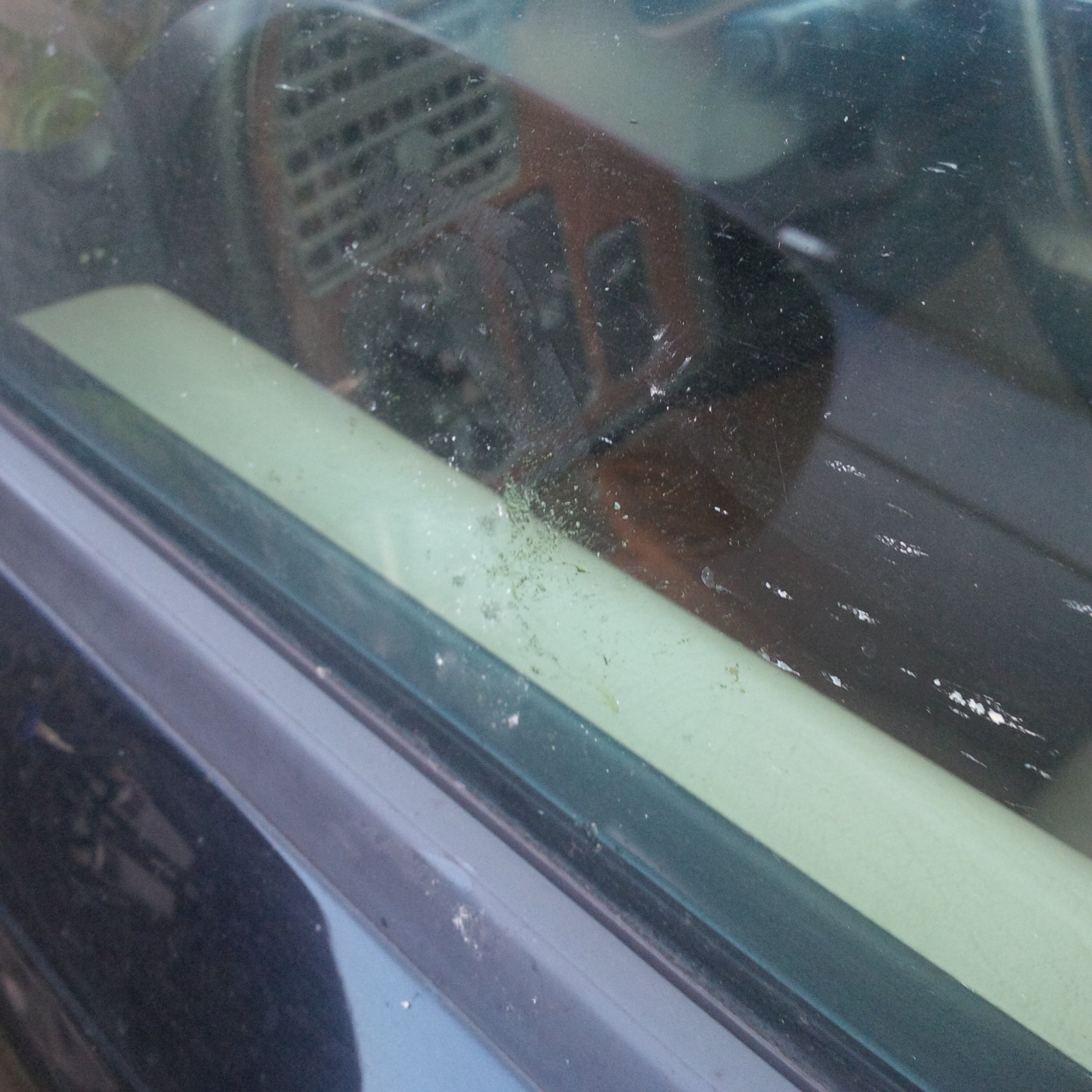

[mention=6770]Transalper[/mention] Ich hoffe doch nicht. Habe es aber noch nicht abgewischt. Musstest du deine Scheibe dann tauschen?

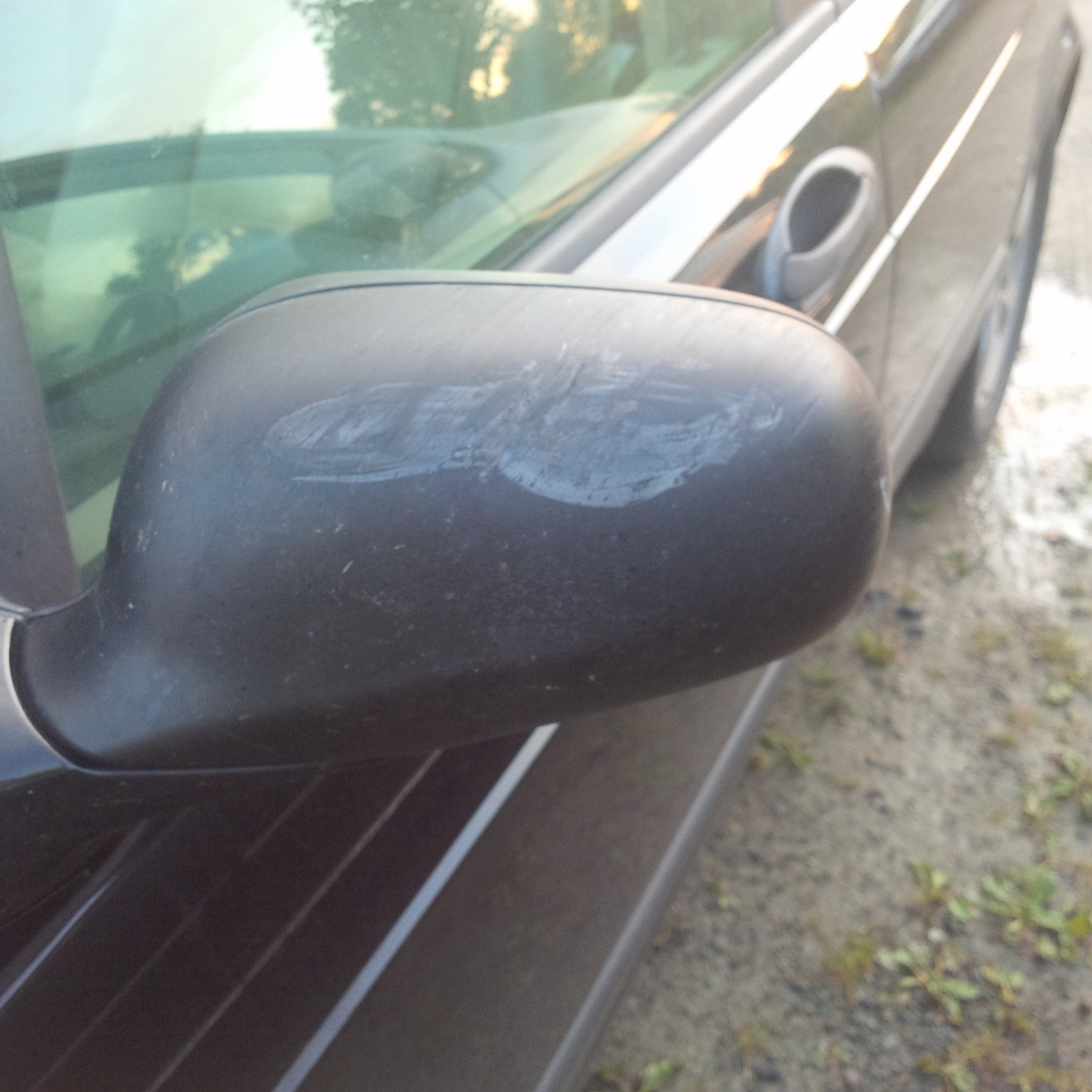

[mention=2503]Flemming[/mention] Wenn ich jetzt beide Gläser gegen beheizte tauschen würde, funktioniert der Innenspiegel aber trotzdem weiter oder? Muss mal sehen wo ich die Teile organisiere, wenn es das Glas und der Rahmen ist tausche ich nur die. Aber die Abdeckung hat auch ordentlich was abbekommen. Die hatte ich erst im Sommer getauscht. Hoffe bloß der Motor hat nichts abbekommen und man kann ein neues Glas befestigen.

Abblendende Gläser brauche ich nicht unbedingt. Memory habe ich auch nicht. Beheizt und anklappbar würde mir reichen. Und die bekommt man bei eb.. eigentlich komplett recht häufig. Ist halt bloß die Frage ob auch welche aus anderen Baujahren passe.

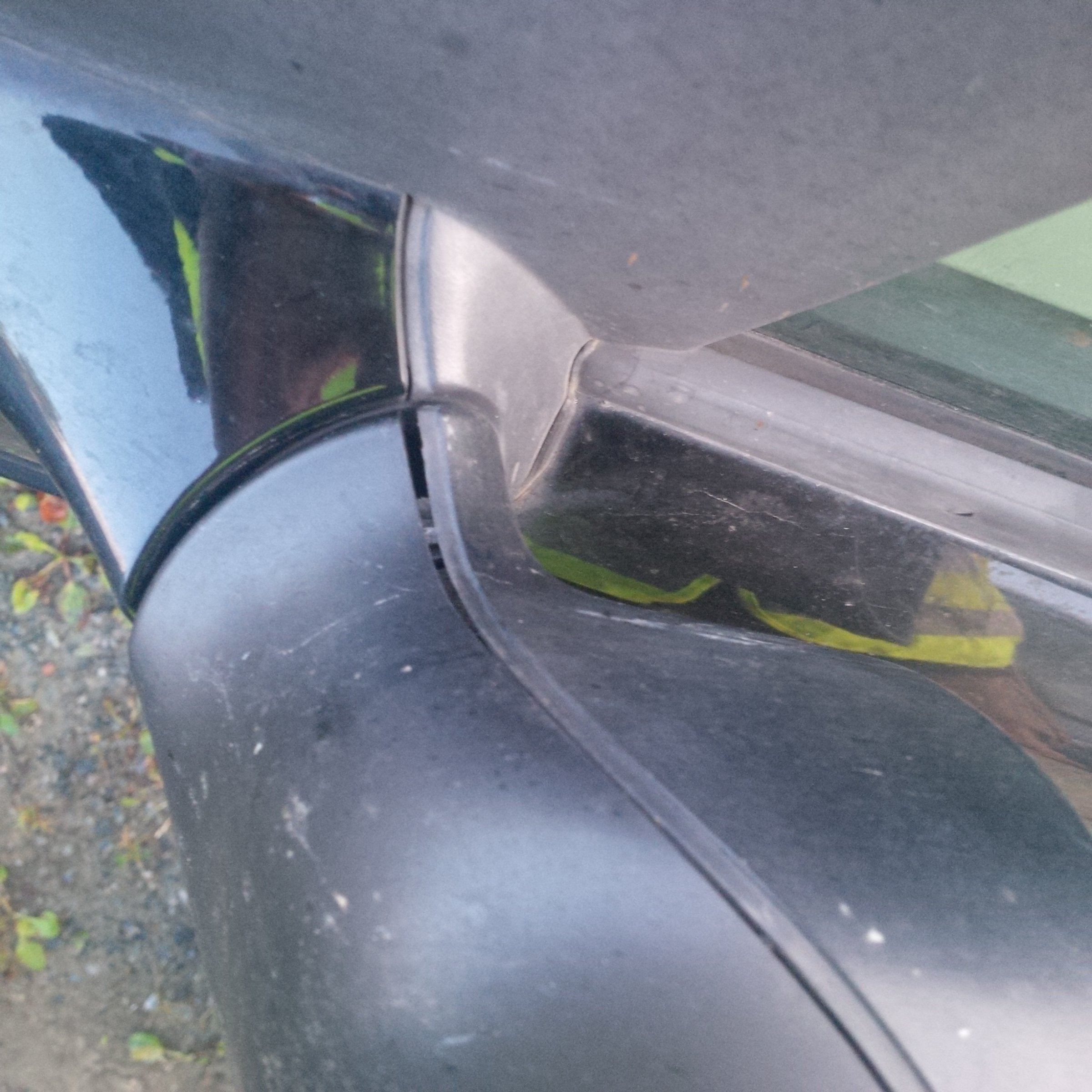

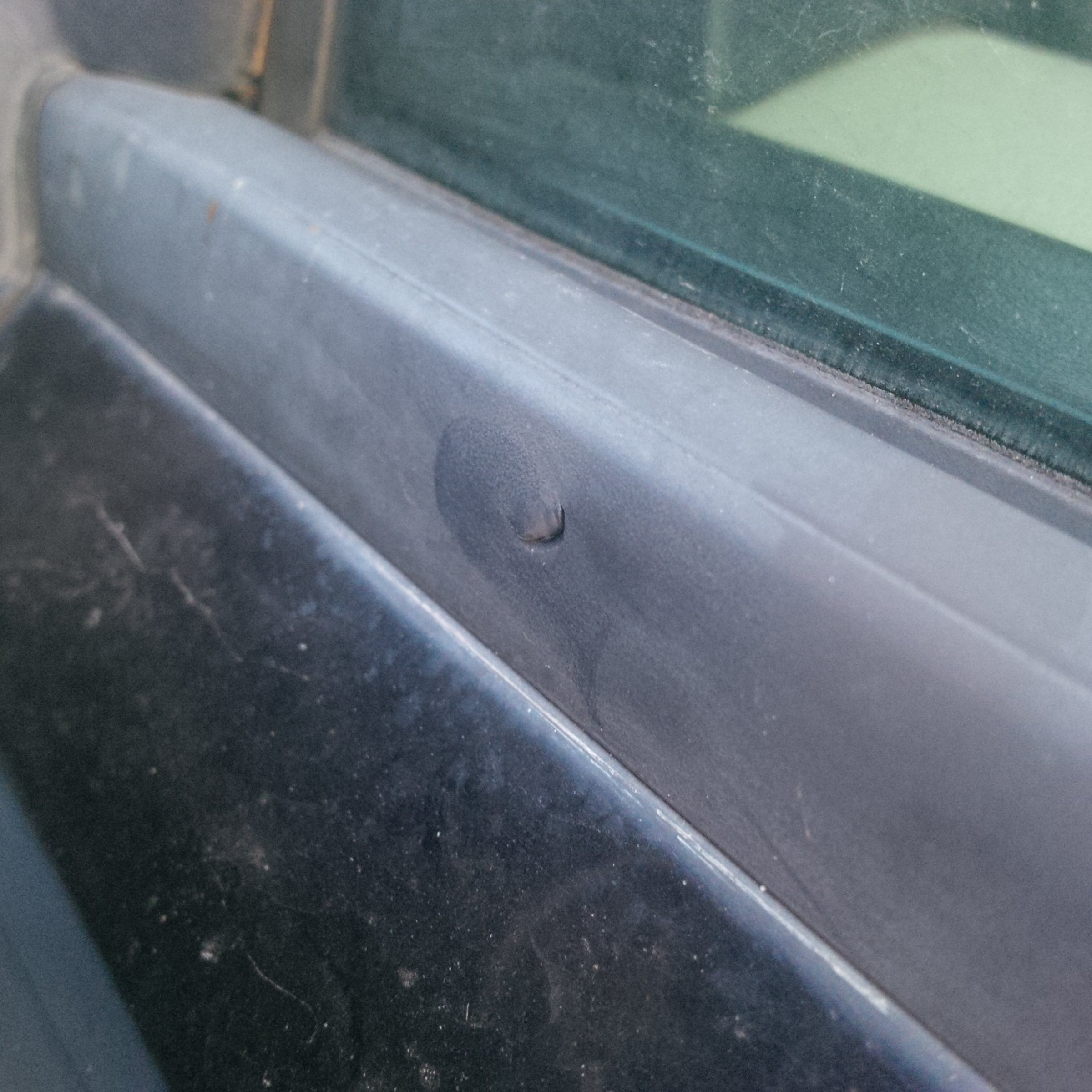

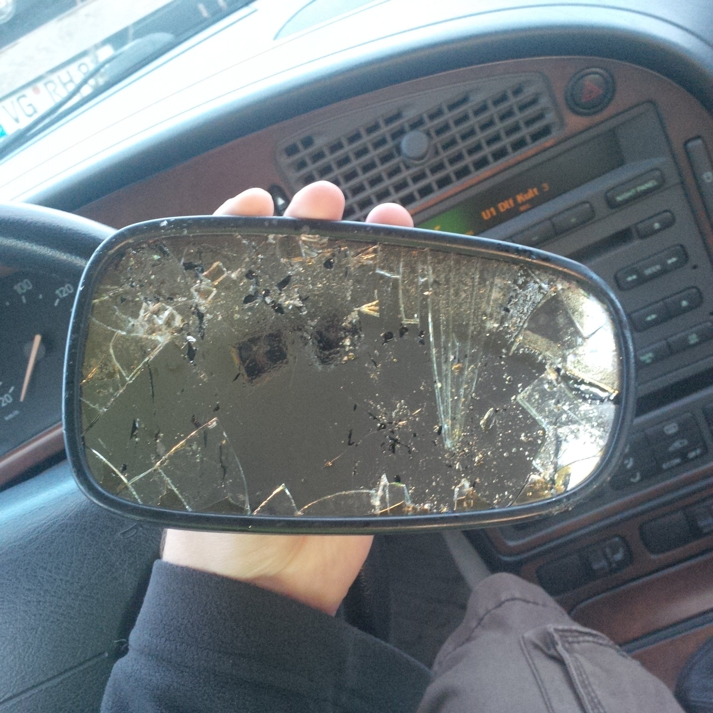

Hallo liebe Saab-Gemeinde, heute auf dem Weg zur Arbeit wurde mir durch einen entgegenkommenden Fahrer eines Skoda der Außenspiegel abgefahren. Nach kurzem Erschrecken habe ich bei nächster Gelegenheit gewendet und bin zur Unfallstelle zurück. Ich hatte die Hoffnung, dass der Unfallgegner dies auch tut, tat er aber nicht. Ich sammelte also die restlichen Teile auf und rief kurz bei der Polizei an. Die sagte mir aber, dass ich eine Anzeige auch auf einer Wache machen könnte. Auf Arbeit angekommen fotografierte ich den Rest vom Spiegel. Meine Versicherung würde aber wohl nur das Spiegelglas zahlen, was sich bei 150€ Selbstbeteiligung nicht lohnt. Nun meine Frage: Mein Spiegel war beheizt und selbstabblendend. Im Internet habe ich mich etwas umgeschaut, um Ersatz zu bekommen. Kann ich einen Spiegel verbauen der nicht selbstabblendend ist, habe ich nicht gefunden, und eventuell die elektrische Anklappfunktion unterstützt. Würde es dann gleich nachrüsten wenn es so einfach geht??? Schalter besorgen und zwei anklappende Spiegel, verkabeln und gut ist??? Passen auch Spiegel von vor Bj. 2004? Mein Wagen ist eine Limousine von 2004. PS Muss die Leiste am Fenster (letztes Bild) am besten auch getauscht werden? Anbei noch ein paar Bilder:

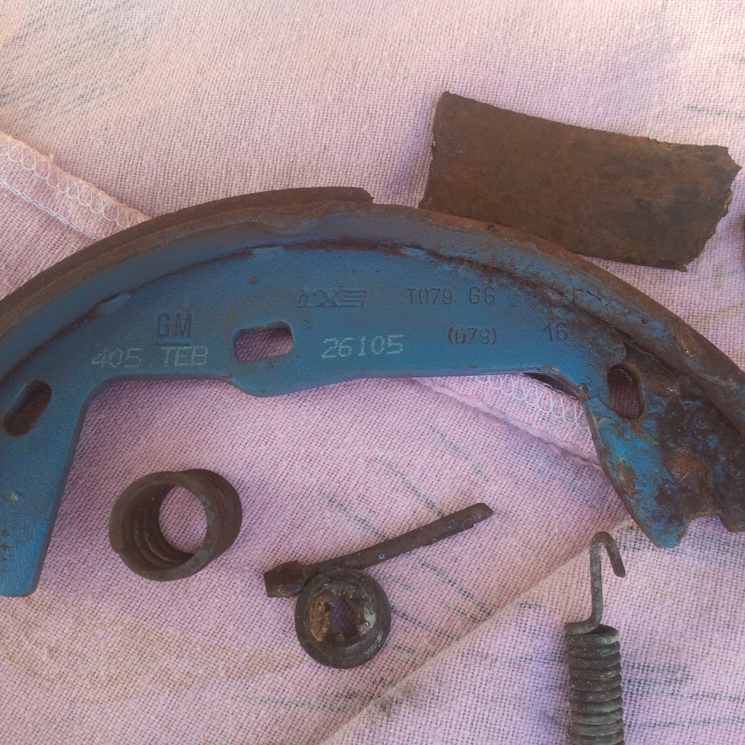

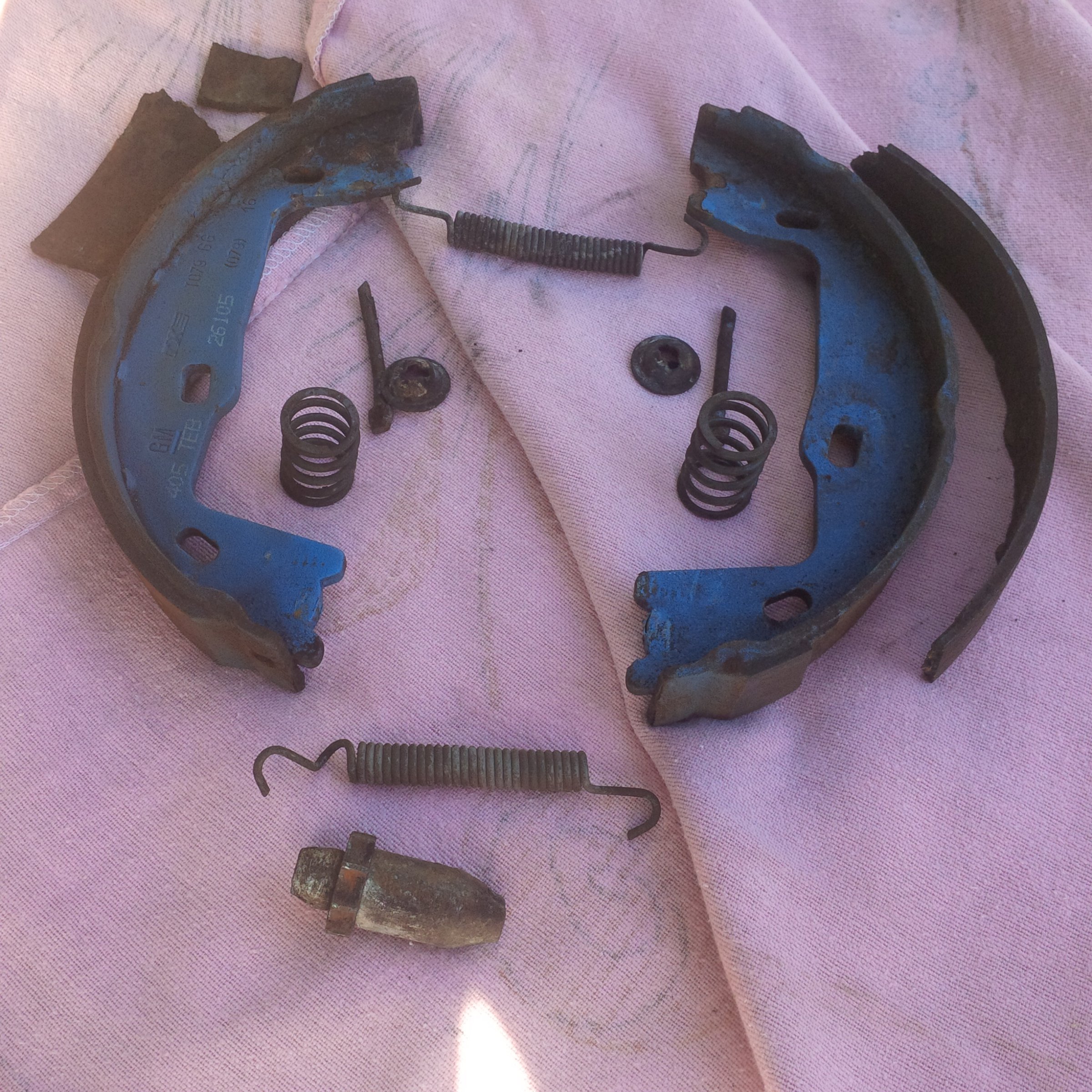

Habe gestern Abend mal die Teile fotografiert. Man hat richtig gesehen wie der Rost unter die Beläge gewandert ist. Sind das noch die original Beläge? Haben den Wagen mit ca. 85tkm gekauft und seit dem wurden sie noch nicht getauscht. Einen schönen Tag euch.
Handbremse - Belag abgefallen -> Rad blockiert
Ja, habe ich in ner Tüte mitgenommen. Die Belaghalter sind blau. Firma weiß ich jetzt spontan nicht. Werde heute Abend mal nachschauen und Berichten.

Mir tat der gelbe Engel nur leid, es hatte die ganze Zeit über geregnet. War aber schon mal schön die Technik so zu sehen. Macht man ja nicht alle Tage auf die Handbremse.

Hätte ich so nicht gedacht. Aber man lernt ja nie aus. Bin bloß froh, dass es in der Stadt und nicht auf der Autobahn passiert ist.

Nee, ne Rallye noch nie. Benutze die Handbremse jetzt auch nicht so oft. Und seit ca. 125tkm auch nichts dran gemacht worden. War immer alles gut bei der Inspektion. Hatte bisher aber noch nie von einem solchen Defekt gehört, auch nicht bei anderen Fabrikaten.

Hallo liebe Saab-Gemeinde, mir ist am Samstag etwas (für mich) ungewöhnliches geschehen. Am Samstag bin ich auf dem Weg nach Hause anscheinend über ein kleines Schlagloch oder Stein gefahren. Dann hat das rechte Hinterrad blockiert und ich musste anhalten. Erst dachte ich an einen platten Reifen, aber die waren alle okay. Als ich dann wieder versucht hatte los zu fahren, merkte ich dass ein Rad blockiert und der Wagen hinten leicht runterzieht, etwa als wenn man die Handbremse angezogen hat. Also Auto sichern und ADAC anrufen, ne Stunde gewartet. Der nette gelbe Engel hat erst auf der Straße versucht mir Schlägen den Belag zu lösen. Half alles nichts, also mit schleifenden Reifen zur nächsten Einfahrt. Dann hatte er die ganze Hinterradbremse rechts auseinander gebaut. So konnte ich wenigstens noch nach Hause fahren, zwar ohne Handbremse aber mit funktionierender Bremse. Hat jemand von euch so etwas erlebet?
