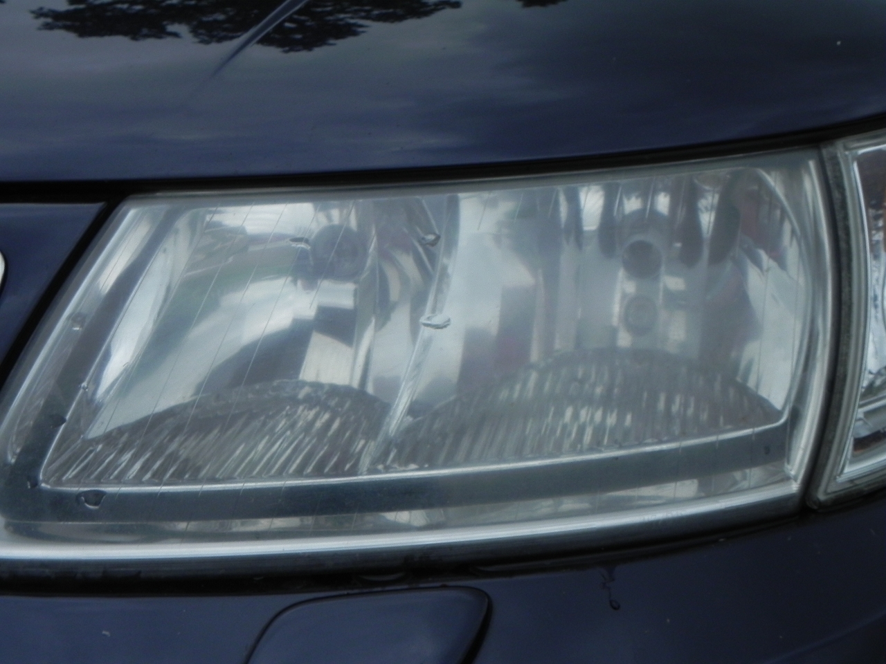

matte Scheinwerfer
Noch habe ich ein bischen Zeit bis zum nächsten TÜV. Mir fällt allerdings immer mehr auf, dass meine Scheiwerfer vom Glas her immer matter werden. Neue sind ja nicht so einfach zu bekommen, ein Facelifting habe ich auch noch nicht gesehen. Hat jemand Erfahrung mit der Aufarbeitung von matten Scheinwefern ?

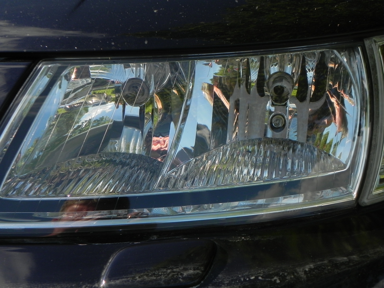

An meinem 9-3 habe ich die Scheinwerfer vom Lackiere aufarbeiten lassen.
Er hat sie abgeschliffen und anschließend mit Klarlack versiegelt. Hält bisher ohne Probleme und kostete lediglich 50€.

Falls das eine Option für dich ist, taugt es wenigstens als Lösung, um Zeit zu gewinnen:
Quixx Scheinwerfer-Set, enthält eine Polierpaste, ein Versiegelungsspray, Poliertücher, ein Schleifklötzchen und ein paar Stück Schleifpapier in feinster Körnung. Ich empfehle allerdings, selbst Schleifpapier und einen Klotz zusätzlich zu besorgen, da diese Dinge im Set lächerlich klein sind und Zeit kosten.
Bei meinem Punto war das Ergebnis auf Anhieb sehr gut, während ich beim Voyager zwei Schleifgänge brauchte und sicher insgesamt zwei Stunden poliert habe. Danach gab es allerdings beim TÜV keine Beanstandung mehr, während mir vor dem Aufbereiten die Plakette wegen nicht mehr wahrnehmbarer Hell-/Dunkelgrenze verwehrt wurde.
Das Set kostet hier in Ö etwa €20,- bei jedem Baumarkt, in DE vielleicht noch etwas günstiger. Wie gesagt, sicher keine Lösung für viele Jahre, aber akut für den TÜV oder als Zwischenlösung eventuell tauglich. Bei Interesse kann ich auch Fotos raussuchen.
Jedenfalls bin ich froh, dass mein 9-5 und meine 9k Glasscheinwerfer haben.
Hallo, hab meine "Gläser" mit dem Colormatic Set bearbeitet, hat gut funktioniert, eine DVD liegt dem Set bei, dort ist eine verständliche Anleitung drauf.
Das Colormatic Set habe ich auch benutzt. Die Sachen in der Dose sind wirklich gut. Lediglich das Schleifpapier fand ich zu wenig. Nur 800er und 2000er sind drin. Ich hab mir noch 500,1500er und 3000er Nasschleifpapier gekauft. Das 3000er brachte aber nicht mehr wirklich was. Da der 2k Klarlack aber nach 2 Tagen in der Dose knochenhart wird, beide Scheinwerfer in einem Ritt lackieren.

Hallo, nach einem Versuch mit dem QuixxScheinwerfer-Set (mein Ergebnis war eher schlecht) habe ich die Scheinwerfer bearbeiten lassen und bin mit dem Ergebnis und der Haltbarkeit sehr zufrieden. Adresse kann ich dir bei Bedarf schicken, hat 1 Stunde gedauert und etwa 70 Euro für links und rechts vorne gekostet, 2 Jahre Garantie gibt es dazu. Scheinwerfer können ausgebaut und geschickt werden, wenn die Fahrt in die Nähe Hamburgs oder Braunschweigs zu weit ist.

ich hab zu genau dem Preis genau die Arbeit in Berlin machen lassen.
Kann ich auch nur empfehlen.
