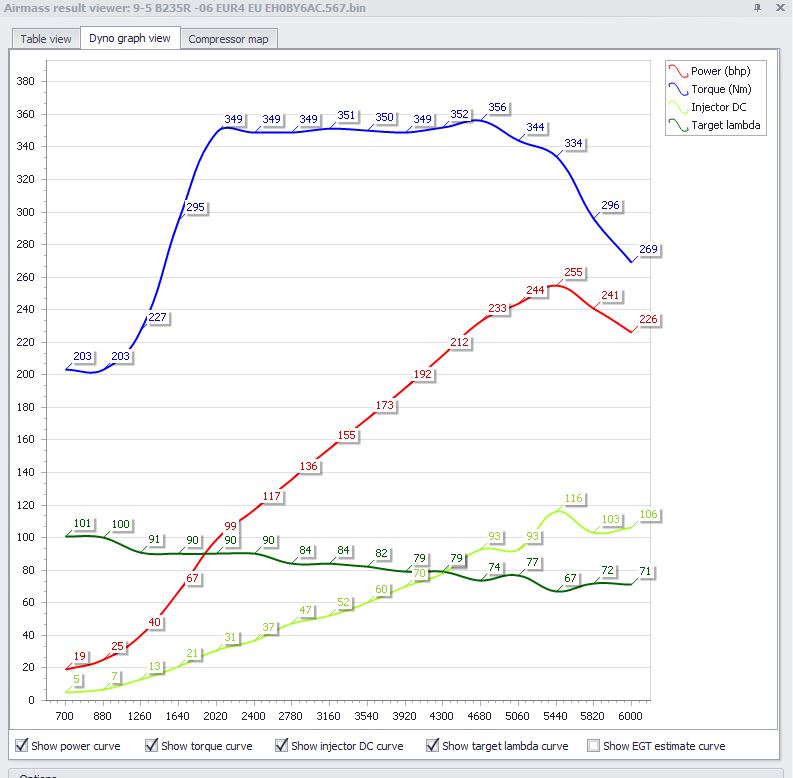

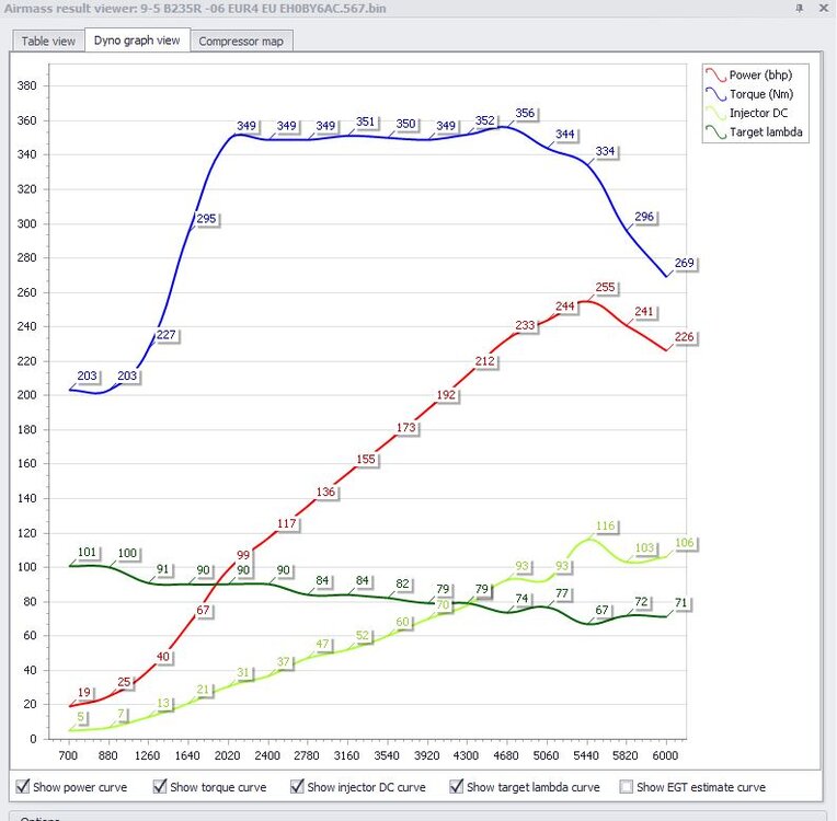

  7. Haken setzen bei "use trionic calculation for torque" und dann nochmal die Bilder hochladen. Hast du nicht Angst das dir der Turbo abraucht?
  8. Die Bilder sind mit Automatikgetriebe und Trionic calculation. Mich wundert es auch immer wieder das die Originalen Bin Files über 100DC gehen, aber scheinbar macht das nichts aus. Man kann es in der VE Map etwas nacharbeiten, dann besteht aber die Gefahr das er zu wenig Sprit bekommt wenn er die Lambda weg schaltet. Der Benzindruckregler hält ja nur den Benzindruck aufrecht der gerade benötigt wird mit der Unterdruckversorgung von Drosselklappe 3Bar Max.Druck Original. Kommt auch auf den Amul Wert an, wie weit die VE Map abweicht. Man sieht halt schön wo der Mitsubishi Lader auf Touren kommt wo der Garrett schon verglüht.

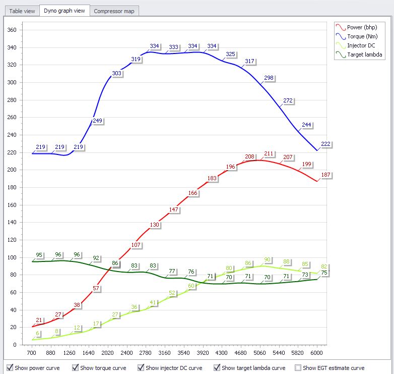

  9. Das ist von meinem 2,0t Automatik mit dem kleinen Garrett und bin sehr zufrieden. (Ist Eigenproduktion)
  10. Ist vom Originalen 06 Aero ohne Veränderung.
