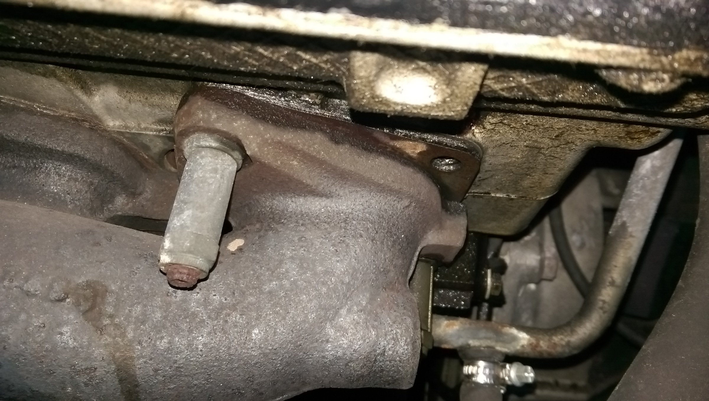

  2. Rul0r hat auf Rul0r's Thema geantwortet in 9000
    Zweites Bild. Es sind 2 lange Bolzen und ein kurzer. Der ganz rechts fehlt. Sonst ist der Wagen eine Wucht. Nur ist er irgendwie nicht schwarz. Er hat sowas wie einen ganz leichten lila Stich. Ist das eine Anniversary Sonderlackierung? Hab die Farbe noch nie an nem saab gesehen

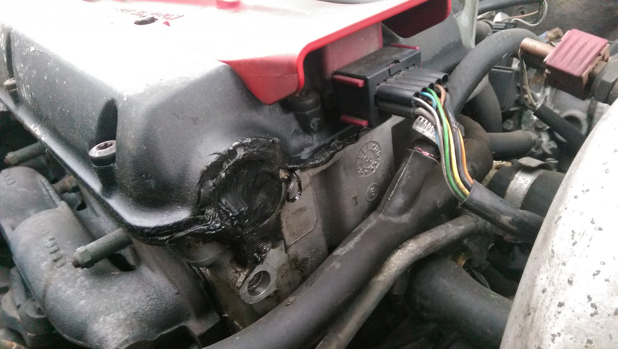

  3. Rul0r hat einem Thema gepostet in 9000
    Moin. Ich hab mir gestern einen 9000 Anniversary angeschaut. Der Wagen ist allgemein in gutem Zustand. Allerdings sind mir ein paar Ungereimtheiten aufgefallen. Der Ventildeckel scheint verklebt worden zu sein... Oder Vll ist auch die Dichtung geschmolzen oder so. Außerdem fehlt ein Krümmerbolzen. Ich habe jetzt ein wenig die Befürchtung, dass der Motor überhitzt wurde dabei sich der Kopf verzogen hat und weswegen einer der Bolzen abgerissen sein könnte. Kann sowas passieren? Und kann man sowas irgendwie feststellen? Sonst lief der Motor sehr gut und keine seltsamen Geräusche gemacht. Etwas ölfeucht aber nichts dramatisches. Ich habe mal ein paar Bilder von den "Problem Zonen gemacht" Würde mich freuen wenn mir jemand die Kaufentscheidung erleichtern könnte.
