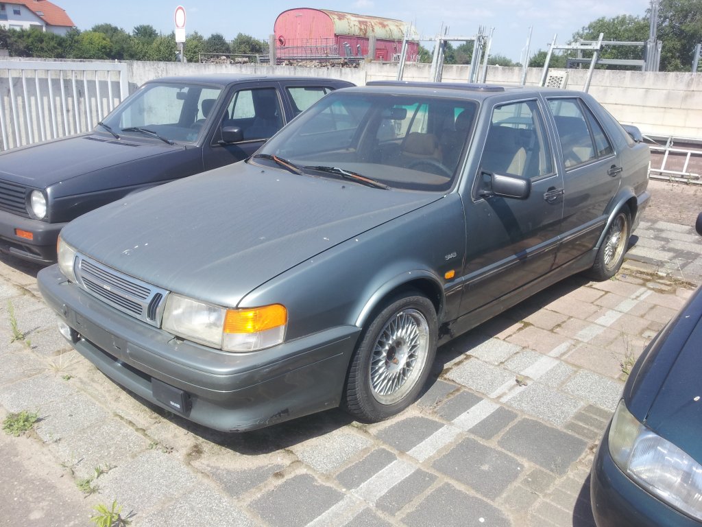

[mention=196]turbo9000[/mention] [mention=4035]klawitter[/mention] Also was die drehzahlen angeht muss ich sagen überraschen mich die genannten 5000 doch schon etwas. Hatte mir da bisher gar nicht so gedanken gemacht, da ich es von meinen 2 karren gewöhnt bin höher als 6000, manchmal 7000 zu drehen. Da diese aber sauger sind die auch die Drehzahl brauchen um leistung zu generieren, weiß ich nicht wie sich ein turbomotor der schon schon früher die Leistung hat, aber dafür nur 5k dreht, fahren würde. Da könnte man natürlich etwas mit der Hinterachsübetsetzung spielen um das vergleichbar zu bauen wie es jetzt ist. Grundsätzlich kann ich aber sagen dass ich beim fahren nicht unbedingt zimperlich mit den autos bin und auch nicht sein will, sprich die drehzahlen vorm begrenzer sollte er schon gut wegstecken können, den wird er definitiv öfter sehen. Vorhin wurde erwähnt dass der b204 höher drehen kann als der b234 ohne sich selbst auseinander zu bauen, weiß jemand um was für einen unterschied wir da reden? Anbei mal ein Bild von dem auto um das es sich dreht, vlt interessiert es ja jemanden :) Gesendet von meinem SM-G920F mit Tapatalk

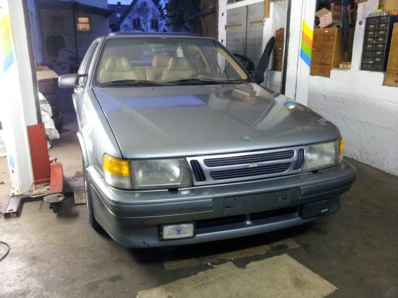

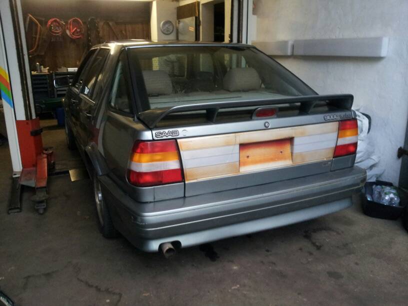

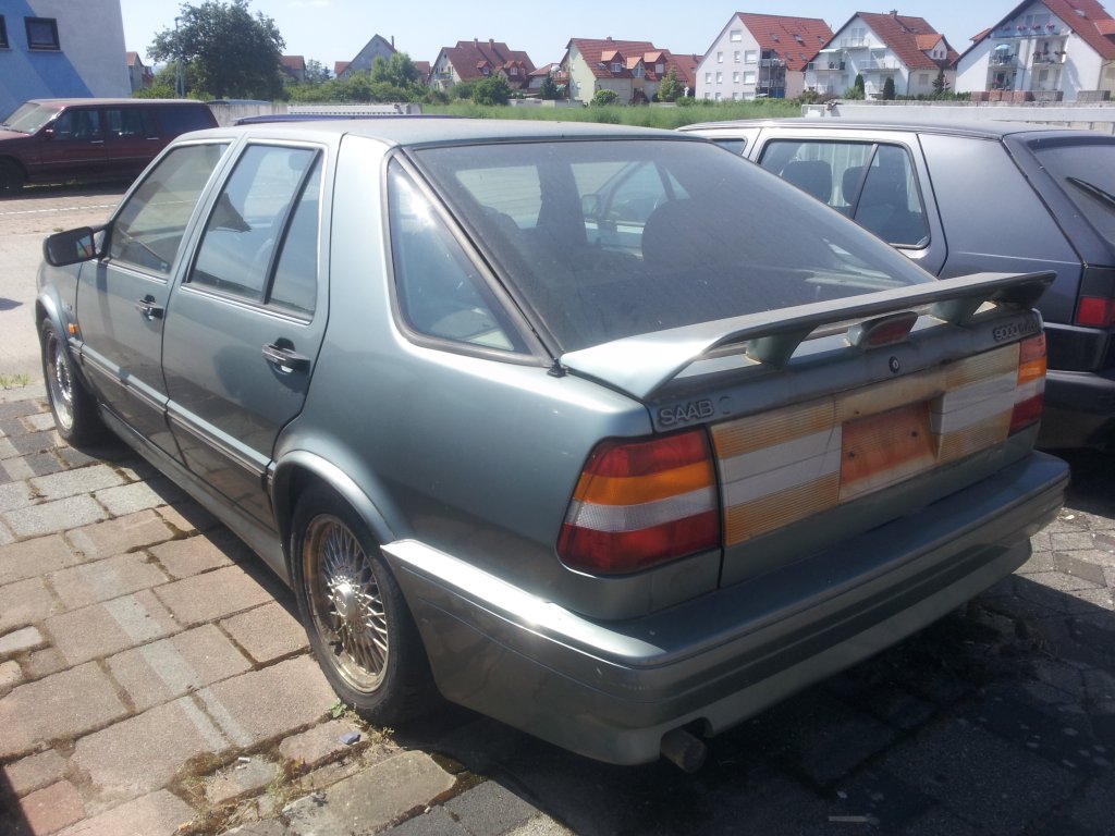

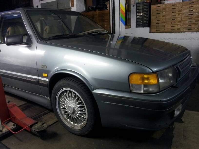

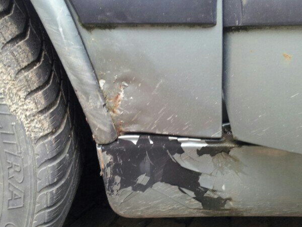

Tja schön ist er, ich aber noch viel arbeit investieren (viel lackarbeiten). Wahrscheinlich wird er erst in einem knappen jahr zugelassen. Hier noch ein paar nicht so schöne Bilder:
