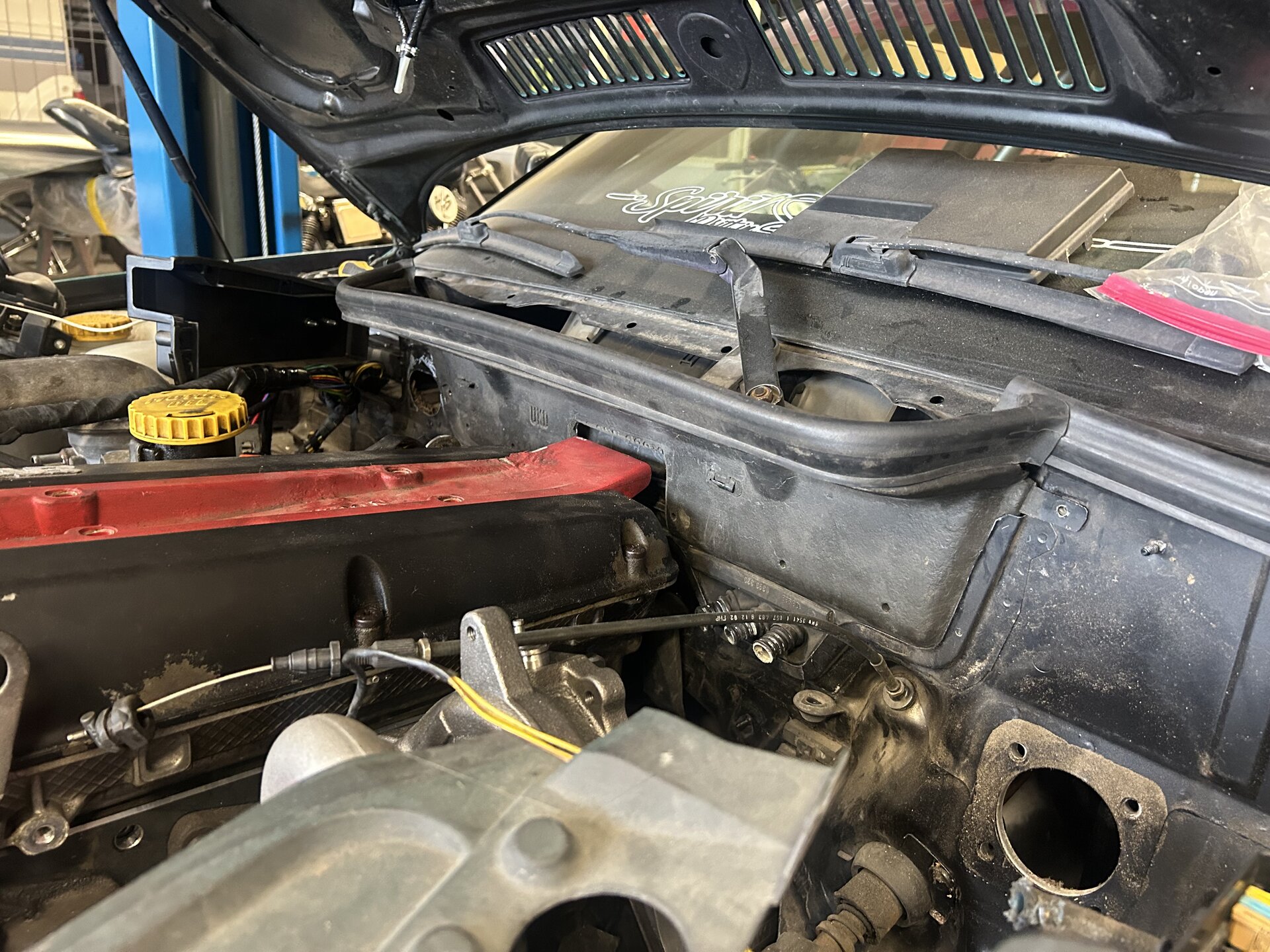

  9. mar9000 hat auf mar9000's Thema geantwortet in Das Projektforum
    Da zwischen downpipe und bkv so ca 2 mm spiel sind wird das nichts mit abschirmen. Optimal ist das nicht, das ist klar, aber werds drauf ankommen lassen. Denke der hauptbremszylinder wird das verkraften, der war auch nicht sonderlich heiß als ich mal hingefasst hab. To be fair ist der lack auf dem bkv auch nur standart dosen lack und nicht die originale ktl Beschichtung. Denke die hätte sich nicht gelöst.
  10. mar9000 hat auf mar9000's Thema geantwortet in Das Projektforum
    So das erste Event ist überstanden. Um nochmal das Hitzethema aufzugreifen: ich hab dann letztendlich nur den bremsflüssigkeitsbehälter mit Hitzeschutzband abgeklebt und selbst nach 20 min fahren hatte der Behälter nur geschätzte 30-40 grad. Selbst als dieses Bild entstanden ist^^ (Am bremskraftverstärker löst sich etwas der Lack, der war wohl deutlich heißer, aber keine technischen probleme dadurch bekommen)
