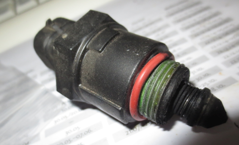

    so, die Arbeiten sind beendet. Mal sehen ob das Problem nun verschwindet. Hier aber schonmal eine Fotodoku wie es geht: Übersichtsfoto: das ist der Leerlaufregler (LLR), zwei Schläuche und der Stecker sind schon abgezogen: Ausgebaut: Versenkt eingebaut im Gehäuse: das Leerlauf-Luft-Steuerventil. Das bekommt man am einfachsten raus mit einem 32er-Rohrsteckschlüssel (Danke Klaus für den Tip), wer den nicht hat nimmt eine 32er-Nuss, die hätte bei mir auch gereicht. Da ist das Ventil, hier mit zerstörter Dichtung: Jetzt erstmal das Gehäuse reinigen mit Bremsenreiniger, Lappen und Zahnbürste: Das Ventil wird auch erstmal gereinigt: Jetzt machen wir das Ventil wieder gangbar. Erstmal zur Funktionsweise: Das Ventil funktioniert wie ein kleiner Schrittmotor: Beim Einschalten fährt der Kolben ca. 5 Schritte nach vorne, wenn er auf einen Widerstand (Festanschlag) stößt bleibt er so dann stehen. Beim Ausschalten fährt er ca 3 Schritte zurück. Auf diese Weise bewegt sich der Kolben immer kurz vor dem Festanschlag. Und dies nutzen wir jetzt aus um die Kolbenstange gangbar zu machen. Ventil wieder am Kabelbaum anschließen: Kolbenstange reinigen Nun (am Besten mit einem zweiten Mann) den Motor starten (der geht dann wg. Falschluft direkt wieder aus, ist ok so) - Zündung eingeschaltet lassen. Man sieht daß sich die Kolbenstange etwas vorbewegt hat (falls nicht, dann hängt sie fest - dann kann man beim Starten des Motors auch leicht dran ziehen damit sie ausfährt) Nun die Spitze festhalten und Zündung ausmachen - Kolbenstange versucht reinzufahren, kann aber nicht da sie festgehalten wird. Das macht man nun 2-3x bis die Spitze ein gutes Stück weiter ausgefahren ist. Nun kann man das Ventil wieder ausbauen und mit Bremsenreiniger/Druckluft alles gründlich saubermachen. Kolbenstange ölen Mit der gleichen Methode kann man nun die Kolbenstange mehrmals ganz rein- und rausfahren und dabei immer schön Ballistol hinzusprühen. Um die Kolbenstange reinzufahren hält man den Daumen auf die Spitze damit diese nicht mehr vorfährt. Beim Ausschalten der Zündung geht es dann jedesmal nur ein Stück zurück. Also mehrmals ganz vor und ganz zurückfahren und fleißig Ballistol sprühen bis man den Eindruck hat daß nichts mehr hakt. Kolbenstange einziehen für Einbau Wichtig ist daß die Kolbenstange vor dem Einbau wieder ganz eingefahren wird, damit der Ventilsitz im Gehäuse während des Einschraubens des Ventils nicht mit Gewalt auf die Kolbenstange drückt. Nun das Gewinde von der alten Gewindedichtmasse (grün) befreien. Danach das Gewinde mit Silikonreiniger gründlich entfetten und die (bei mir selbstgeschnittene) Dichtung wieder auflegen Nun etwas Schraubensicherungslack/Gewindedichtmasse auftragen: Dann Ventil wieder ins Gehäuse einbauen und gut handfest anziehen. Alles wieder einbauen. Die ersten 2-3 Starts dürften erstmal holprig sein da die Spitze erst ihren Festanschlag finden muß. Danach startet der Wagen zumindest bei mir wieder normal. Jetzt beginnt der Langzeittest. Viele Grüße, Thomas

    Hallo Jörg, nicht schlecht, wenn man die Preisspanne für diese Ventile von 200€ bis runter auf 15€ sieht (ersteres von Lucas, die Billigdinger sind wohl irgendwelche Nachbauten). Mein LLR hat jetzt in 20Jahren 350TKM gefahren, und wenn er noch zu retten ist gönne ich ihm gerne ein zweites Leben. Das Billigteil kaufe ich mir, baue es zum Testen mal ein und lege es dann ins Regal. Danke für den Tip!

    Hallo Jörg, schön von Dir zu hören! Gute Idee, habe sogar Dichtungspapier, das nehme ich. Direkt eine Frage hinterhergeschoben: läßt sich das (schwarze) Ventil (siehe Bild oben) zerstörungsfrei weiter zerlegen? Oder sollte man nur den Ventilkolben etwas einölen (Ballistol? Fett?) und ein paarmal raus- und reinfahren?

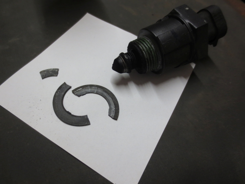

    so - habe den LLR zerlegt vor mir liegen. Beim Zerlegen kam mir dann eine zerbröselte Dichtung (liegt zwischen Ventil und Gehäuse) entgegen. Was nun? Auf dem Gewinde sieht man noch grünen Schraubensicherungslack - reicht der (erneuert) aus um vernünftig abzudichten? Àlternativ hätte ich noch einen O-Ring hier, aber der baut zu dicht auf, dann schaltet das Ventil wohl nicht mehr richtig. Hat jemand eine Bezugsquelle für eine passende Dichtung? Evtl. lege ich die einfach wieder als Abstandhalter dazwischen und dichte das Gewinde ordentlich ab, damit die Falschluft keine Chance hat.

    Hallo Klaus, danke für Deine schnelle Antwort! Ich vermute richtig daß es um dieses Teil geht? Werde ich heute abend mal zerlegen und mit Bremsenreiniger reinigen und vermutlich anschließend die mech. Komponenten etwas einölen. Danke, Viele Grüße, Thomas

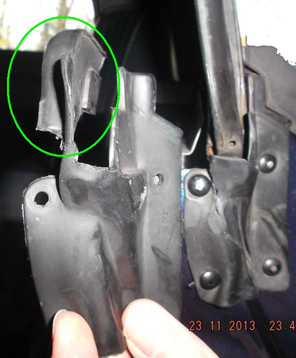

    Hallo, ich habe hier zwei ähnliche Dichtungen für die Oberkante der B-Säule am Cabrio. Die Dichtungen sind sehr ähnlich und unterscheiden sich nur durch den Bereich im Kreis. Vermute ich richtig daß die linke Dichtung für die Cabrios bis 1990 passen, die rechte(verbaute) Dichtung für die Fahrzeuge nach 1990? Viele Grüße, Thomas

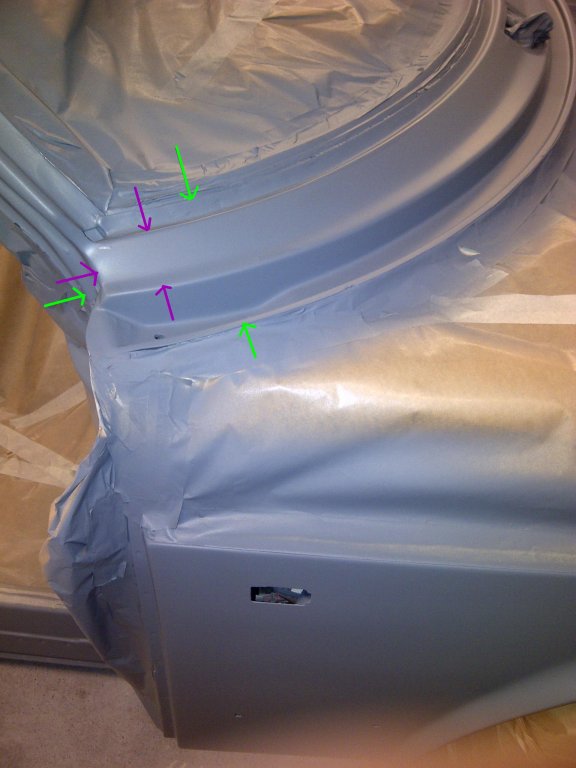

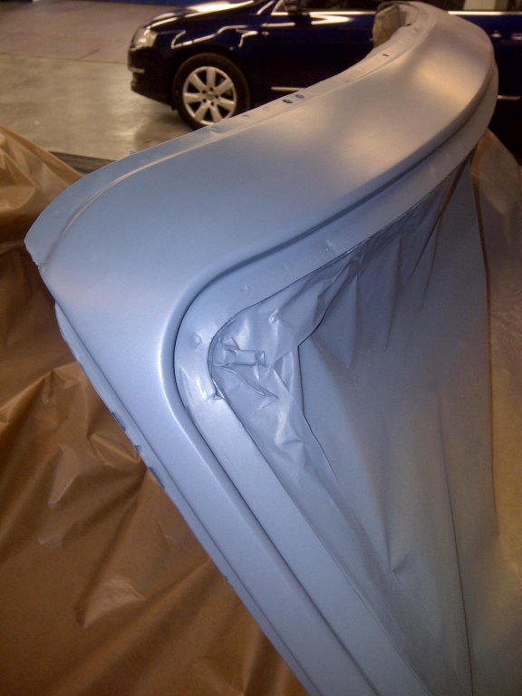

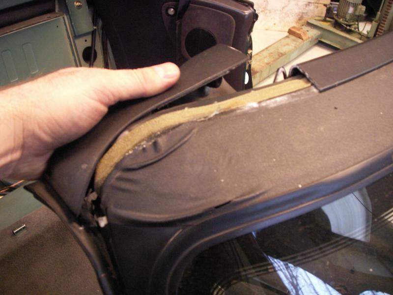

  12. Hallo Ralf, lass doch erstmal einen guten Karosseriebauer drüberschauen. So sah unsere Cabrio nach einer Schlittenfahrt bis zum nächsten Holzpfosten im letzten Winter aus: [ATTACH=CONFIG]127952[/ATTACH][ATTACH=CONFIG]127953[/ATTACH][ATTACH=CONFIG]127954[/ATTACH][ATTACH=CONFIG]127955[/ATTACH][ATTACH=CONFIG]127956[/ATTACH][ATTACH=CONFIG]127957[/ATTACH] Und so sieht es jetzt aus: http://www.saab-cars.de/attachments/99-90-900-i/127960-unfall-wieder-einer-weniger-sdc13542.jpghttp://www.saab-cars.de/attachments/99-90-900-i/127961-unfall-wieder-einer-weniger-img_1173.jpg http://www.saab-cars.de/attachments/99-90-900-i/127962-unfall-wieder-einer-weniger-img_1763.jpg Alle Flächen sind wieder gerade. Beachte daß der Karosseriebauer im Bereich der B-Säule nur das Dreieck rechts unten ersetzen musste - der Rest ist altes Blech. Das dritte Bild zeigt die B-Säule von Innen. Der Lackierer der den Wagen anschließend bekam musste nur ganz dünn spachteln. Zur Haube meinte er: "Sehr guter, rostfreier Zustand, noch nichtmal eine Delle" Dein Coupe sieht sonst noch sehr schön aus, schau erstmal ob Du nicht einen Karosseriebauer findest der sein Handwerk versteht. Dann wird das schon wieder. Viele Grüße, Thomas

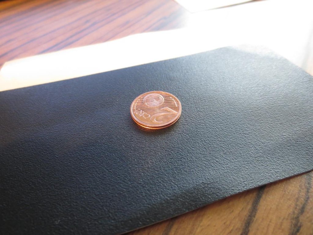

  13. Hallo zusammen, so, ich habe einen Folierer gefunden der sich schon mehreren Saab-Cabrios mit neuer Folie ausgestattet hat. Es könnte der Folierer von Sacit sein, ist aus der Region. Die Folie sieht erstmal vernünftig aus, hier ein Muster: http://www.saab-cars.de/attachments/99-90-900-i/127845-1993er-cabrio-wird-wie-lackiert-img_1765.jpg Dicke der Folie ca. 0.3mm. Wenn die Folie verklebt ist berichte hier ich vom Ergebnis. Bis wohin wird denn die Folie geklebt? Bis zu den roten Pfeilen? Am Übergang zu den A-Säulen richte ich mich nach dem dritten Foto das ich hier irgendwo gefunden hatte. http://www.saab-cars.de/attachments/99-90-900-i/127846-1993er-cabrio-wird-wie-lackiert-img_1728.jpghttp://www.saab-cars.de/attachments/99-90-900-i/127847-1993er-cabrio-wird-wie-lackiert-img_1747.jpghttp://www.saab-cars.de/attachments/99-90-900-i/127848-1993er-cabrio-wird-wie-lackiert-pict0030.jpg @fo.gi: Ich kann ja leider nicht mehr mit der Originalfolie vergleichen. Falls Du Deine alte Folie ersetzt, darf ich Deine alte Folie haben? Ich bin ja Originalitätsfanatiker, daher würde ich die neue Folie gerne mit der Originalfolie vergleichen. Falls der Unterschied dann zu groß ist will ich weitersuchen ob's nicht noch etwas besseres gibt - und davon haben dann ja alle etwas. Ist Deine Frontscheibe schon draußen? Könntest Du ein paar Fotos einstellen auf denen man sieht bis wohin die Folie geklebt wird? Viele Grüße, Thomas

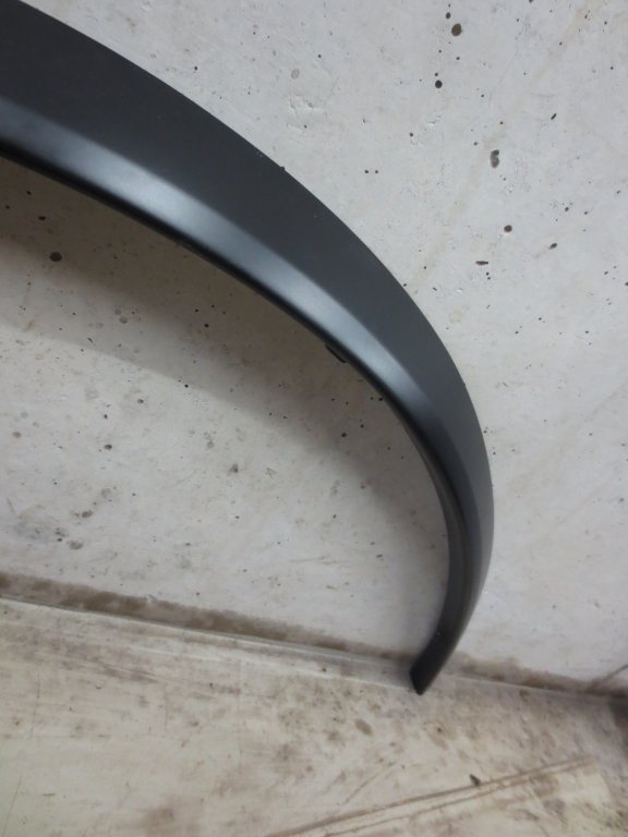

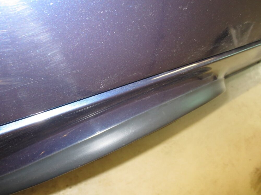

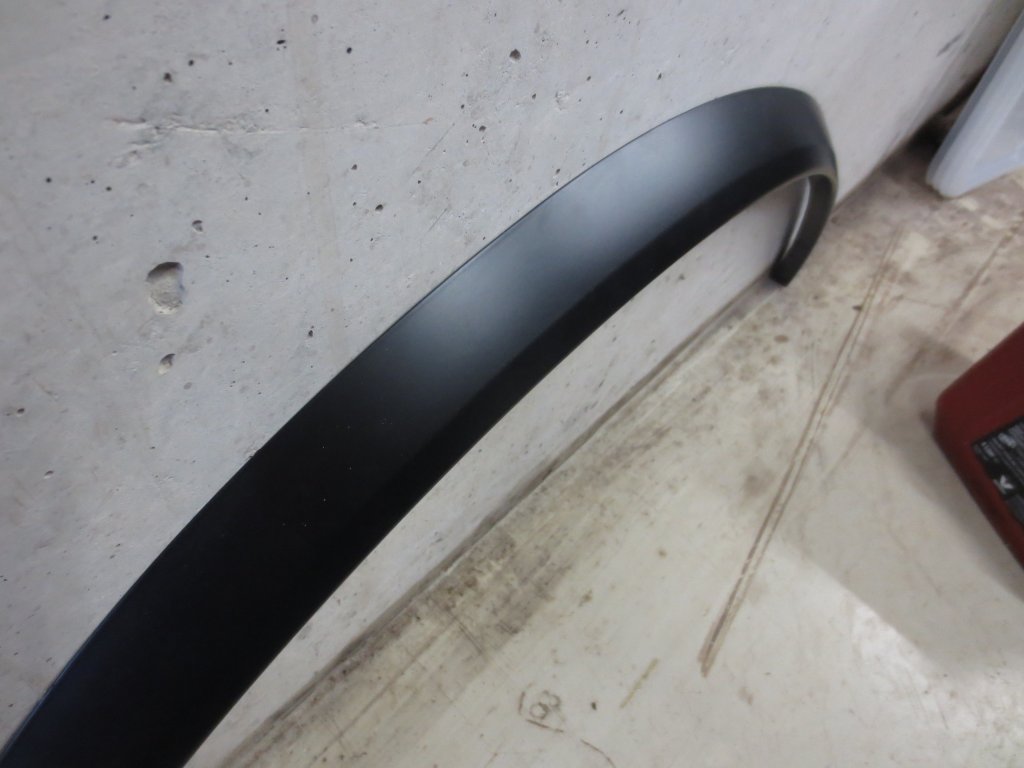

    Hallo, so, ich habe mir mal die Nachbau-Leisten von Skandix zur Ansicht kommen lassen. Sehen garnicht schlecht aus, die Leisten sind aus Blech und mattschwarz. Sind im Vergleich zu den Originalleisten etwas breiter. Unten zwei Bilder der Nachbauleisten und einmal die Originale Leiste (ab 1992). Gibt es hier jemanden der Interesse an diesen neuen Leisten hat, z.B. im Tausch gegen seine gebrauchten Originalleisten (aus 900er-Coupe (92/93) oder Cabrio (92-94))? Ich stehe eher auf Originalteile und könnte mir daher einen Tausch vorstellen. Viele Grüße, Thomas [ATTACH]70557.vB[/ATTACH][ATTACH]70558.vB[/ATTACH][ATTACH]70556.vB[/ATTACH]
  20. Hallo zusammen, wie allgemein bekannt sind die etwas breiteren Radlaufleisten für den 901 ab '91 ja schon lange nicht mehr lieferbar. Bei Skandix gibt es eine Nachfertigung, hat die jemand am Wagen und könnte mal ein Bild posten wie das aussieht? Sind die brauchbar? Ich habe von Skandix zwar ein paar Fotos bekommen, aber die sagen nichts darüber wie das nachher aussieht. Danke, viele Grüße, Thomas [ATTACH]70231.vB[/ATTACH][ATTACH]70230.vB[/ATTACH][ATTACH]70232.vB[/ATTACH]

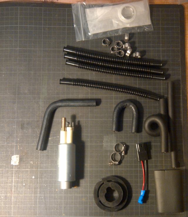

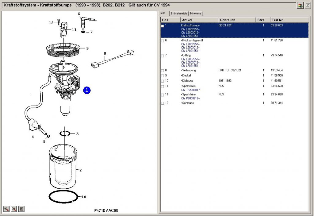

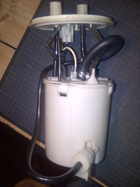

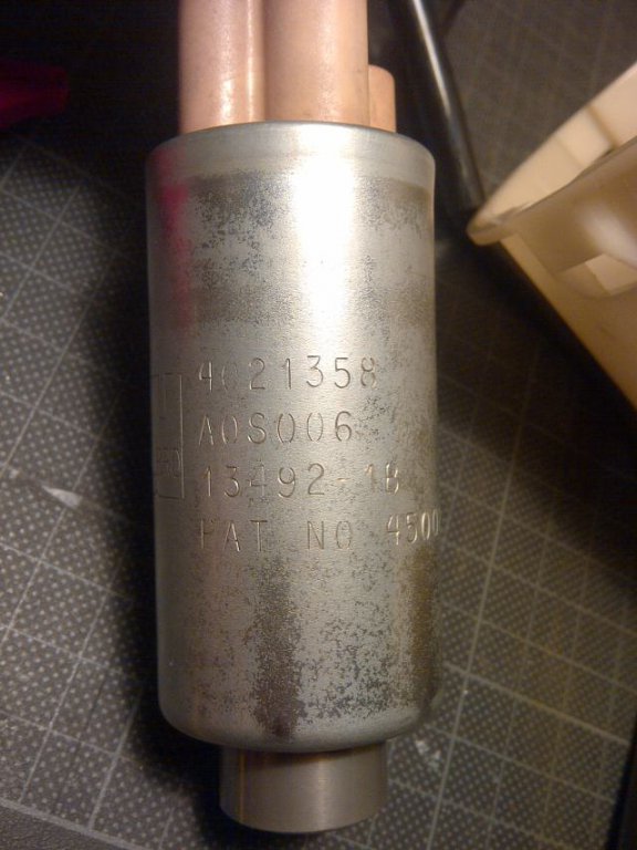

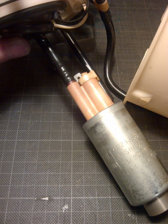

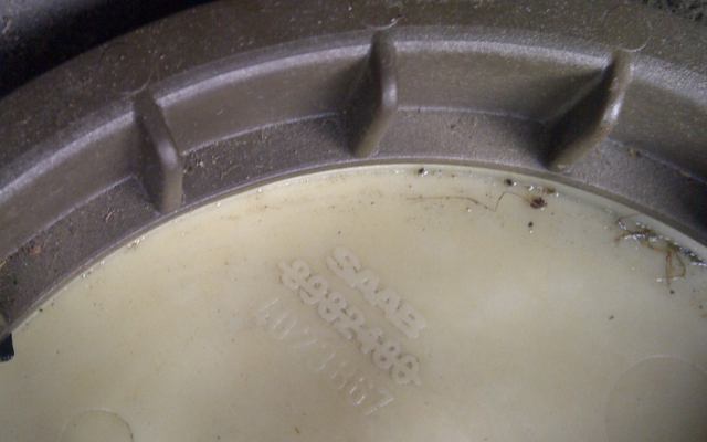

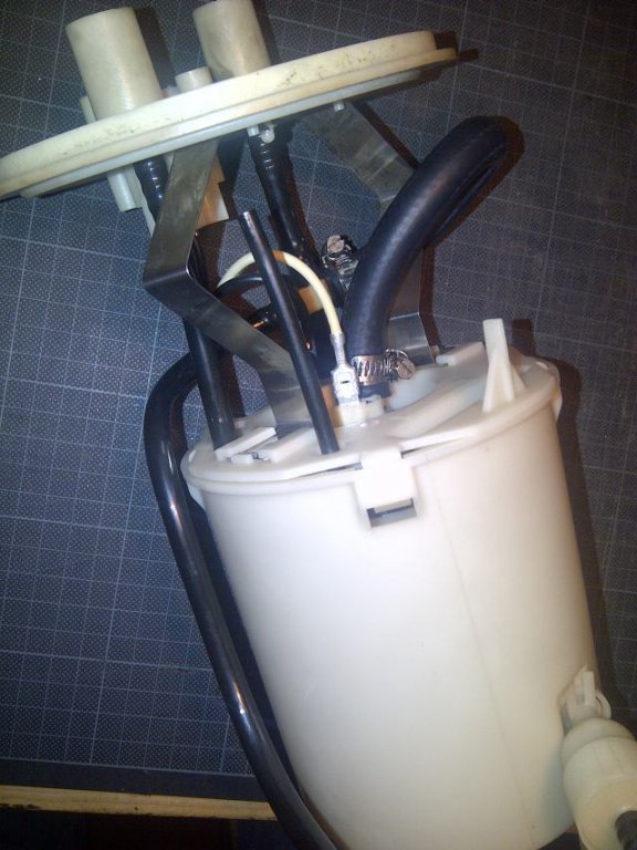

  21. ich habe die Pumpen-Reparatursatz über einen persönlichen Kontakt bekommen. Auf dem Karton steht aber ------------------------ Professional Parts Sweden 23991803 Fuel pump kit ------------------------ Wenn ich es richtig sehe kann man diese Pumpe hier beziehen: Schwedenteile: http://www.schwedenteile.de/product_info.php?cPath=21&products_id=700 oder auch Schwedenteile mit mehr Zubehör http://www.ebay.de/itm/Benzinpumpe-Reparatursatz-Saab-900-9000-9-3-9-5-fuel-pump-repair-kit-/221114941707?pt=DE_Autoteile&hash=item337b7a410b Flenner: http://web1.carparts-cat.com/default.aspx?230=1&34=0,100214,100251,100717&36=458&35=0&32=5078&14=1&10=D28C9EC3586E4673A32BCA5C57C3B112063001&12=130 ebay/polar-parts: http://www.ebay.de/itm/Kraftstoffpumpe-Benzinpumpe-Reparatursatz-Saab-/290826191760?pt=DE_Autoteile&hash=item43b6978390 Skandix hat auch eine, könnte aber eine andere Ausführung sein, da müsste man aber noch nachfragen ob die Schläuche auch mit dabei sind. Einfach mal suchen, gibt noch mehr Anbieter. Viele Grüße, Thomas

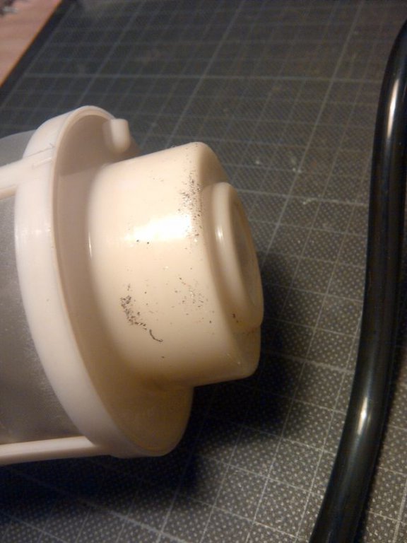

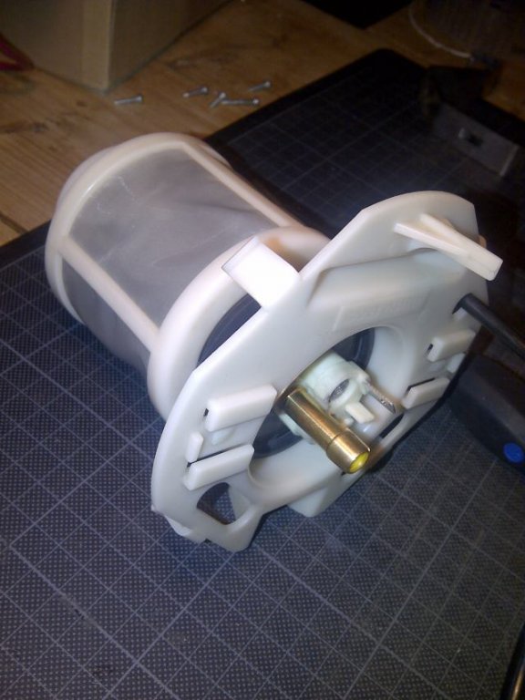

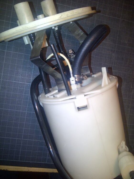

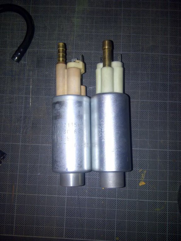

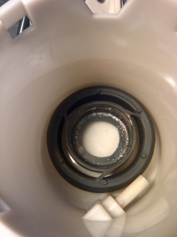

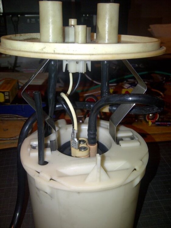

  22. So, Ersatzpumpe eingebaut, Wagen läuft wieder, ob dauerhaft werden die nächsten Tage zeigen. Den Reparatursatz für die Benzinpumpe gibt es ja in zwei Varianten, mit 6mm Anschlußstutzen und mit 8mm Anschlußstutzen. Die alte Pumpe hatte einen 6mm Anschluß, daher war ich erstmal einigermaßen entsetzt, als die neue Pumpe einen 8mm Anschluß aufwies. Ein Telefonat mit HFT hat das Geheimnis gelüftet, es gibt wohl nur noch 8mm-Pumpen, und tatsächlich war unter den ganzen Schläuchen einer dabei, der das Ganze passend machte. Hier ein Paar Fotos von der Aktion So sieht die Pumpe aus wenn sie rauskommt, man muß recht gefühlvoll drehen/kippen um die Pumpe aus dem Tank zu bekommen da der Injektor und seine Zuleitung über den Gehäuserand überstehen. [ATTACH]69002.vB[/ATTACH] An einem leistungsstarken 12V-Labornetzteil habe ich die Pumpe nochmal laufenlassen - lief immer nur an nach leichten Schlägen. So sieht die defekte Pumpe aus, es ist eine Walbro A0S006 Auf dem dritten Bild sieht man schön, daß die Pumpe den Kraftstoff nach oben zur Leitung Richtung Motor pumpt, die überflüssige Menge geht durch einen Bypass zum Injektor links unten im Bild. Der schwarze Kunststoffschlauch am Anschlußstutzen der Pumpe läßt sich nicht zerstörungsfrei entfernen. [ATTACH]69003.vB[/ATTACH][ATTACH]69004.vB[/ATTACH][ATTACH]69009.vB[/ATTACH] Die Pumpe sitzt in einem Filterkäfig, der wiederum in einer Gummimuffe am Gehäuseboden sitzt. Was finde ich da: feine Metallspäne, interessanterweise nur zwischen Filterkäfig und Gummimuffe. Vermutlich aus den Innereien der Pumpe, die dann über den Weg des Bypasses durch den Injektor gespült durden. Alle Späne natürlich mit Druckluft ausgeblasen. [ATTACH]69005.vB[/ATTACH][ATTACH]69006.vB[/ATTACH] So sieht der ganze Reparatursatz aus. Gebraucht habe ich - die Pumpe (logo) - den Schlauch links von der Pumpe - den runden Gummihalter für die Pumpe rechts unter der Pumpe, da das Originalteil die Aktion nicht überlebt hat. - 2 Schlauchschellen [ATTACH]69007.vB[/ATTACH] Alte Pumpe (links) und neue Pumpe. Im zweiten Bild die neue Pumpe in ihrem Filterkäfig. [ATTACH]69008.vB[/ATTACH][ATTACH]69010.vB[/ATTACH] Alles wieder zusammengebaut: [ATTACH]69011.vB[/ATTACH][ATTACH]69012.vB[/ATTACH] Und jetzt noch dank HFT der sich ein paar ausgebaute Tanks angeschaut hat die Auflösung des Ausrichtungs-Rätsels: Der Tank hat tatsächlich eine Markierung, siehe gelber Pfeil. Völlig unsichtbar, nur eine leichte Erhebung die man besser erfühlt. Damit gehört die Markierung auf dem Deckel der Benzinpumpe tatsächlich nach 3Uhr (in Fahrtrichtung gesehen) - zumindest bei meinem 1993er-Cabrio. [ATTACH]69014.vB[/ATTACH][ATTACH]69001.vB[/ATTACH][ATTACH]69015.vB[/ATTACH] Viele Grüße, Thomas

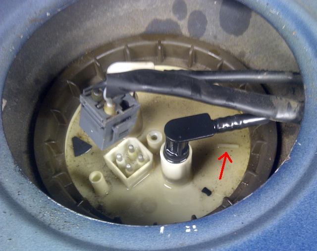

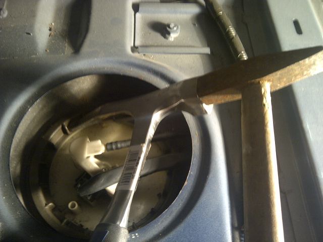

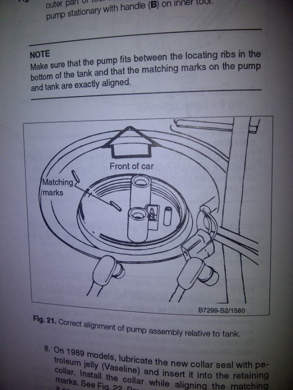

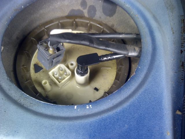

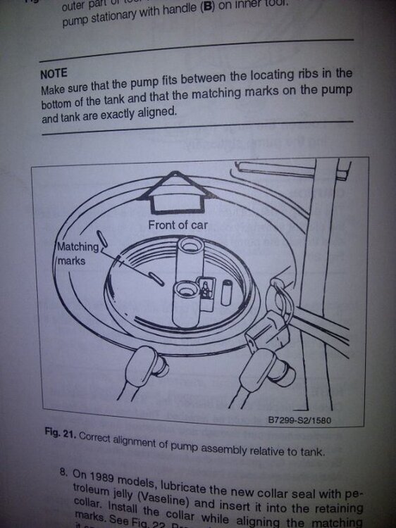

  23. So, nächstes Update: Habe den Befestigungsring nach folgender Methode gelöst, da kam ich besser in die "Ecke" als mit einem Schraubenzieher: [ATTACH]68925.vB[/ATTACH] Anschließend habe ich den kompletten Rand penibel gesäubert. Trotz geduldiger Suche finde ich die Gegenmarkierung am Tank nicht. Traut sich jemand, mir zu sagen wie ich die Pumpe später wieder einbauen soll? So wie ich es vorgefunden habe, oder gemäß Abbildung im Bentley? Die Lage im Bentley scheint mir logischer, da das Kabel ja von rechts kommt. [ATTACH]68926.vB[/ATTACH][ATTACH]68927.vB[/ATTACH] Zuletzt nochmal zur Auswahl der Pumpe: Gemäß EPC brauche ich die Pumpe 53 28 653. Auf der ausgebauten Pumpe steht 40 23 867 [ATTACH]68928.vB[/ATTACH][ATTACH]68929.vB[/ATTACH] Ist evtl. beides das gleiche, und die 40er-Nummer ist nur die im EPC nicht dokumentierte Nummer des Plastikdeckels? Hat jemand eine ausgebaute Pumpe vom späten Cabrio rumliegen und könnte mal schauen was draufsteht? Viele Grüße, Thomas
  24. Hallo KGB, Dein Tip mit dem Gummihammer war Gold wert. Da die Benzinpumpe (zumindest bei mir) bei Zündung-Ein nur für ca. 2Sekunden Strom bekommt, habe ich nochmals mit der Büroklammer gebrückt und so dauerhaft Spannung auf der Benzinpumpe gehabt. Direkt nach dem ersten Schlag lief die Pumpe dann, in den folgenden 15min habe ich 5-6x gestartet, immer lief die Pumpe mit an. So bin ich nach Hause gefahren. Und nun: jetzt geht die Pumpe nicht mehr, nichtmal mehr mit Schlägen auf den Tank. Interessant auch: Auf dem Deckel steht die Saab-Nummer "40 23 867", die Nummer finde ich zwar nicht im EPC, aber laut google scheint es eine 9000er-Pumpe zu sein. Wir haben den Saab seit über 10 Jahren, offenbar ist das nicht der erste Ausfall der Pumpe. Ich baue das Teil gleich mal aus. Praktische Tips zur Reparatur sind willkommen, Montag sollte der Wagen wieder laufen... Viele Grüße, Thomas

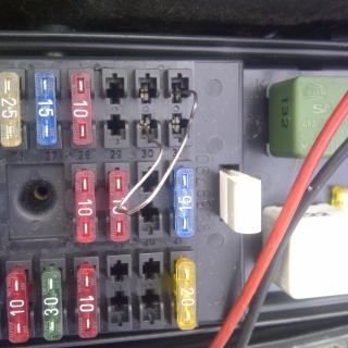

  25. Danke für die zahlreichen schnellen Tips! Geht ja flott hier wie immer. War gerade wieder am Wagen - steht ca. 5km von hier auf einem Waldparkplatz. Vorab: Tank ist 3/4 voll, Wagen steht gerade. - Habe den Überbrück-Versuch im Sicherungskasten gemacht - Bezinpumpe rührt sich nicht. Für die Interessierten: habes ausgemessen, so muß man brücken: http://www.saab-cars.de/attachments/99-90-900-i/109569-cabrio-startet-nicht-mehr-benoetige-hilfe-img-20130119-00040.jpg - Habe dann den Anschluß der Benzinpumpe im Kofferraum freigelegt (die dünne Kunststoffhaube ist natürlich kaputtgegangen - gibts die noch?) - 12V kommt dort an -> Schuldiger ist gefunden: Benzinpumpe Werde gleich wieder zum Wagen fahren und als erstesmal mit einem Gummihammer links gegen den Tank schlagen. Vielleicht rüht sie sich dann wieder. Ansonsten werde ich sie wohl ausbauen müssen, nehme mal einen Hammer und ein Holzstück um den Befestigungsring zu lösen. Gibt es typische Defekte an der Pumpe die man selbst reparieren kann? Oder kommt jetzt nur noch eine neue Pumpe in Frage? Laut EPC brauche ich die Pumpe 53 28 653. Bei Ebay 321050570306 und 321057204367 wird eine Benzinpumpe und ein Reparatursatz verkauft. Der Verkäufer hat mir geantwortet: "5328653: This is the number that it will correspond to". Auch schreibt er, der Reparatursatz wäre für genau diese Pumpe. Hat jemand diese Pumpe oder den Repsatz schon ausprobiert? Der Deckel sieht schonmal leicht anders aus. Aber eigentlich suche ich eine schnelle Lösung - ich habe schon zwei andere Autos in Werkstätten stehen, wenn der Saab jetzt auch noch länger ausfällt ists blöd. Was mir auch noch aufgefallen ist: Laut Bentley muß die Pumpe in einer bestimmten Orientierung eingebaut werden, der Strich (roter Pfeil) zeigt bei mir nach rechts (in Fahrtrichtung gesehen). Nach der Abbildung im Bentley müsste aber der elektrische Anschluß nach rechts schauen (und der Strich nach links oben). Bei mir ist aber rundrum auch kein Gegenstück des Strichs im Tank erkennbar. http://www.saab-cars.de/attachments/99-90-900-i/109570-cabrio-startet-nicht-mehr-benoetige-hilfe-2416poz.jpg Viele Grüße, Thomas PS: Ja, das Feuchte im Bild ist Benzin, und nein - keine Angst, auf dem Stecker ist keine Spannung mehr.
