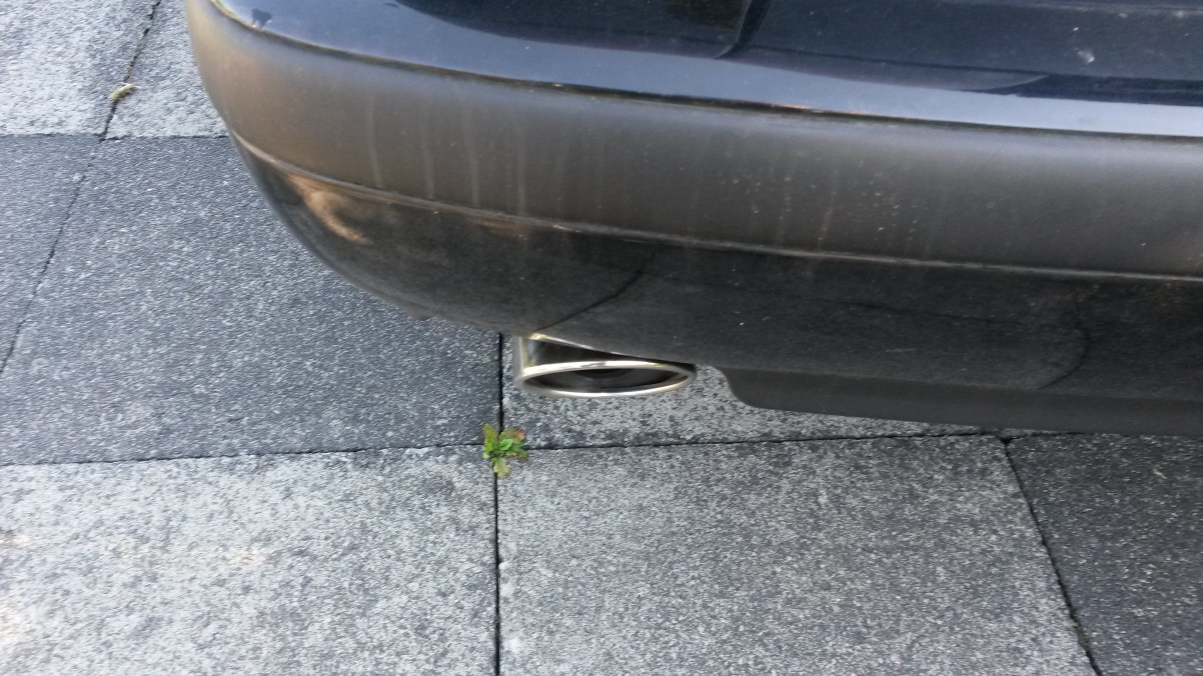

  12. Tommy1968 hat auf NeptunKB's Thema geantwortet in 900 II - 9-3 I
    Habe eben nachgemessen, mein Endrohr hat tatsächlich nur 50mm Durchmesser und die Blende innen 54mm. Alles was größer ist, passt da leider nicht. Hab lange gesucht bis ich ne halbwegs gut aussehende Blende gefunden habe
  13. Tommy1968 hat auf NeptunKB's Thema geantwortet in 900 II - 9-3 I
    Ist mir im Moment auch zu nass draussen, wenns ein bisschen besser aussieht, kann ich ja mal schnell unters Auto und nachschauen. Und nochwas, falls die Blende passt, unbedingt Madenschrauben M8x16 besorgen, die mitgelieferten sind 30mm lang und haben bei mir unten rausgeschaut.
  14. Tommy1968 hat auf NeptunKB's Thema geantwortet in 900 II - 9-3 I
    Bei mir ist eine Ebay-Anlage drunter, Blende passt perfekt, die genauen Maße muss ich nachmessen. Ist jetzt seit fast 1 Jahr verbaut, da vergisst man sowas schonmal
  15. Tommy1968 hat auf NeptunKB's Thema geantwortet in 900 II - 9-3 I
    Ich hab mir die Blende hier besorgt und passt ( bei mir ) https://www.amazon.de/gp/product/B008OEEH8A/ref=oh_aui_detailpage_o08_s00?ie=UTF8&psc=1 so sieht die Blende aus

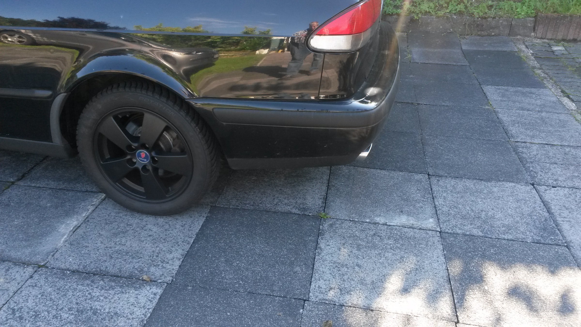

  22. Nun kann ich ein bisschen mehr sagen zum Fahrwerk. Insgesamt hat sich jeder Cent gelohnt, den ich in das Fahrwerk investiert habe. Gleichzeitig hab ich auch noch 16 Zöller bekommen mit 205/50/16. Spur und Licht einstellen ist danach natürlich Pflicht. Fährt sich schön straff und angenehm, trotz Seriendämpfern hinten ( bald auch mit B8 ). Nicht mehr wie vorher, wo ich das Gefühl hatte, als würde ich auf einer Gummikuh sitzen.
