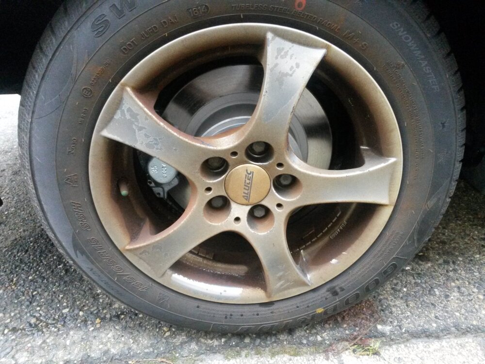

  21. Hier ein paar Bilder der rechten Seite Mal schauen dass ich die Felge wieder halbwegs sauber bekomme

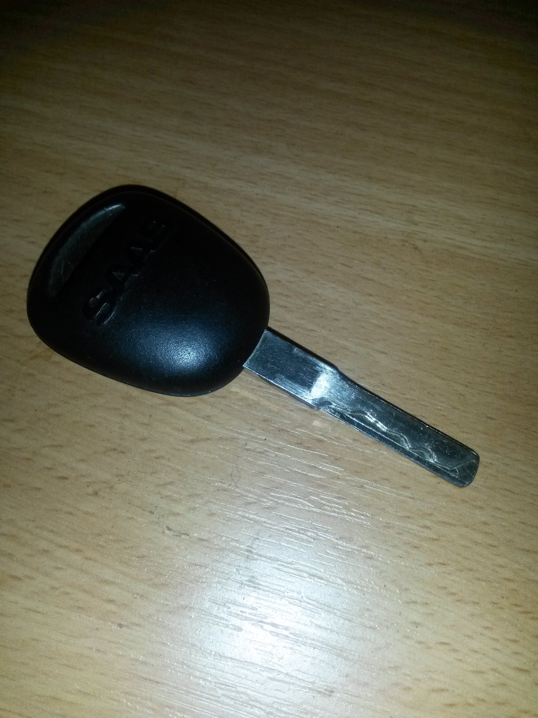

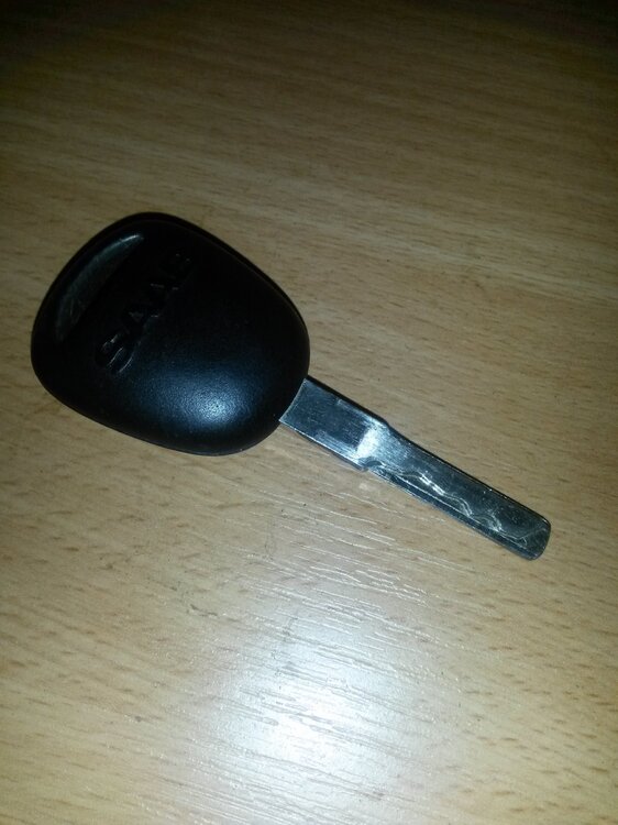

  22. Ich hab übrigens den Schlüssel mit Banane
  23. Hallo ich suche wie im Titel beschrieben eine Werkstatt oder einen Händler im Raum AK/WW/NR , die das Tech2 besitzen. Zum auslesen von Fehlern und zum anlernen von Schlüssel und FB beim 9-3 1 Vielleicht kennt ja jemand eine(n) in der Region.
  24. also ist die VIN die Fahrzeugidentifikationsnummer ? Dann bekommt man also bei dem Link oben von schwedenteile.de nur den Rohling.
