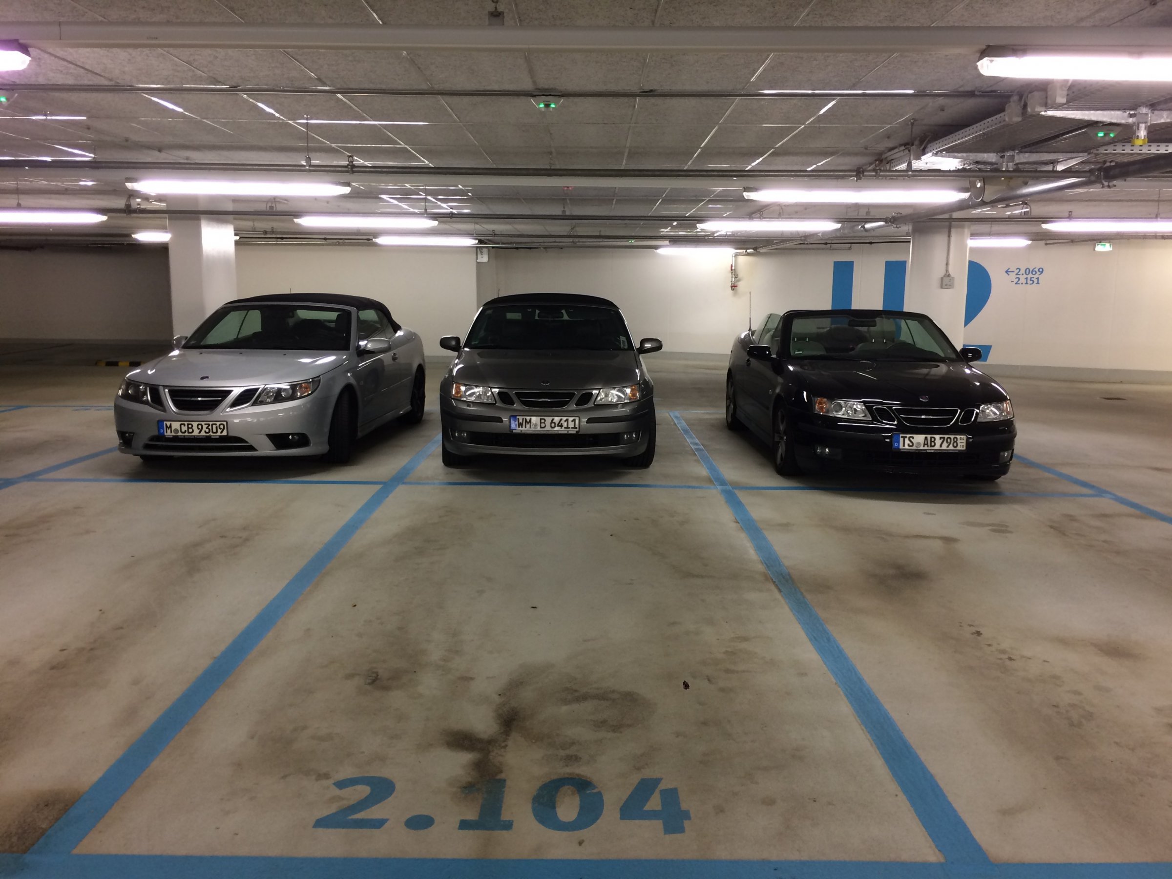

    Außerdem grüßen sich Saabfahrer ab und zu. Gelegentlich kommt es zu historischen Treffen. Und für den Transport großer Lasten ist vor allem das Cabrio geeignet. Der in der Mitte ist meiner.
  14. Dieselmann hat auf Matzen's Thema geantwortet in 9-3 II
    Du findest Dein Auto leichter auf dem Großparkplatz wieder!
