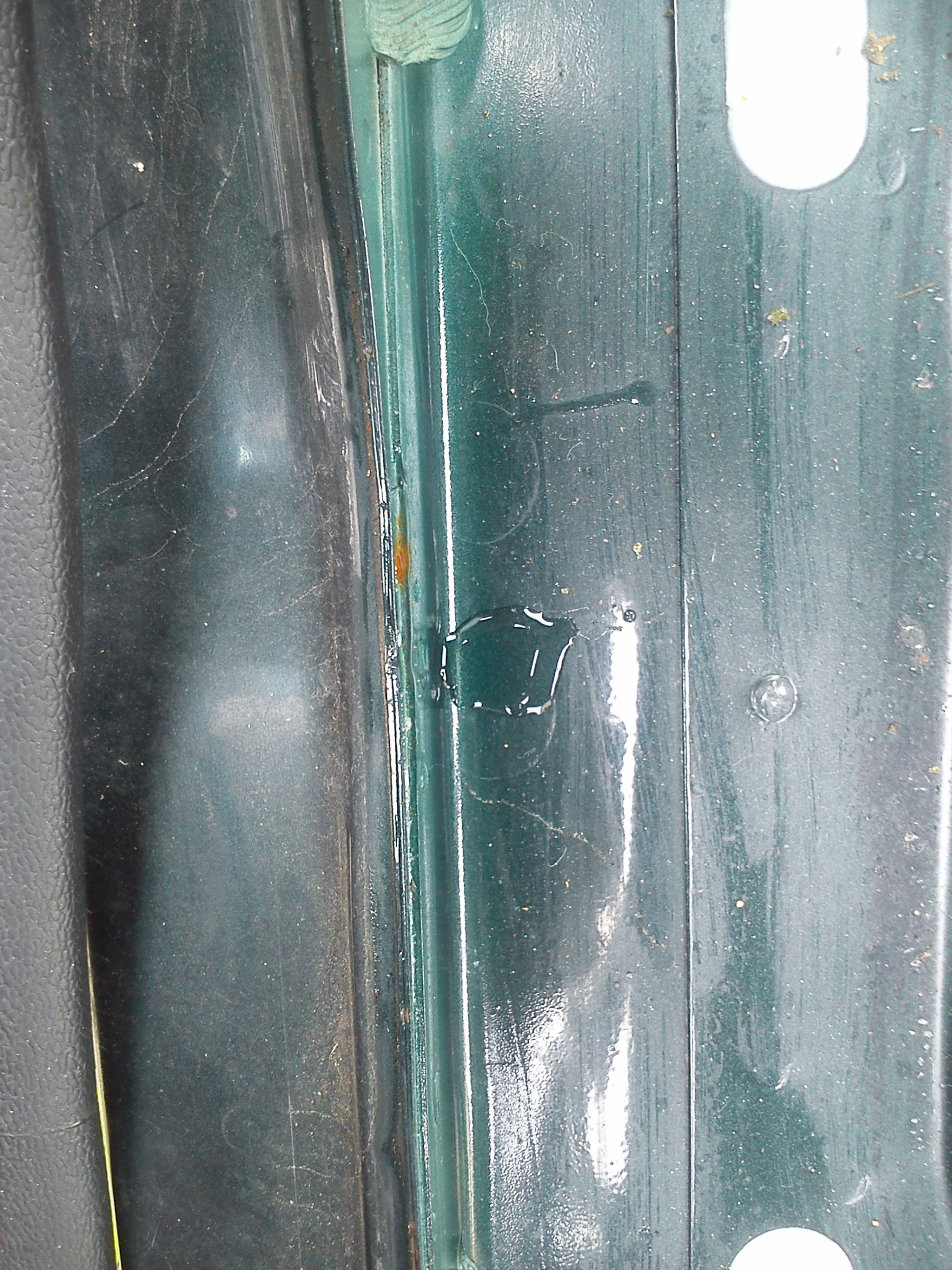

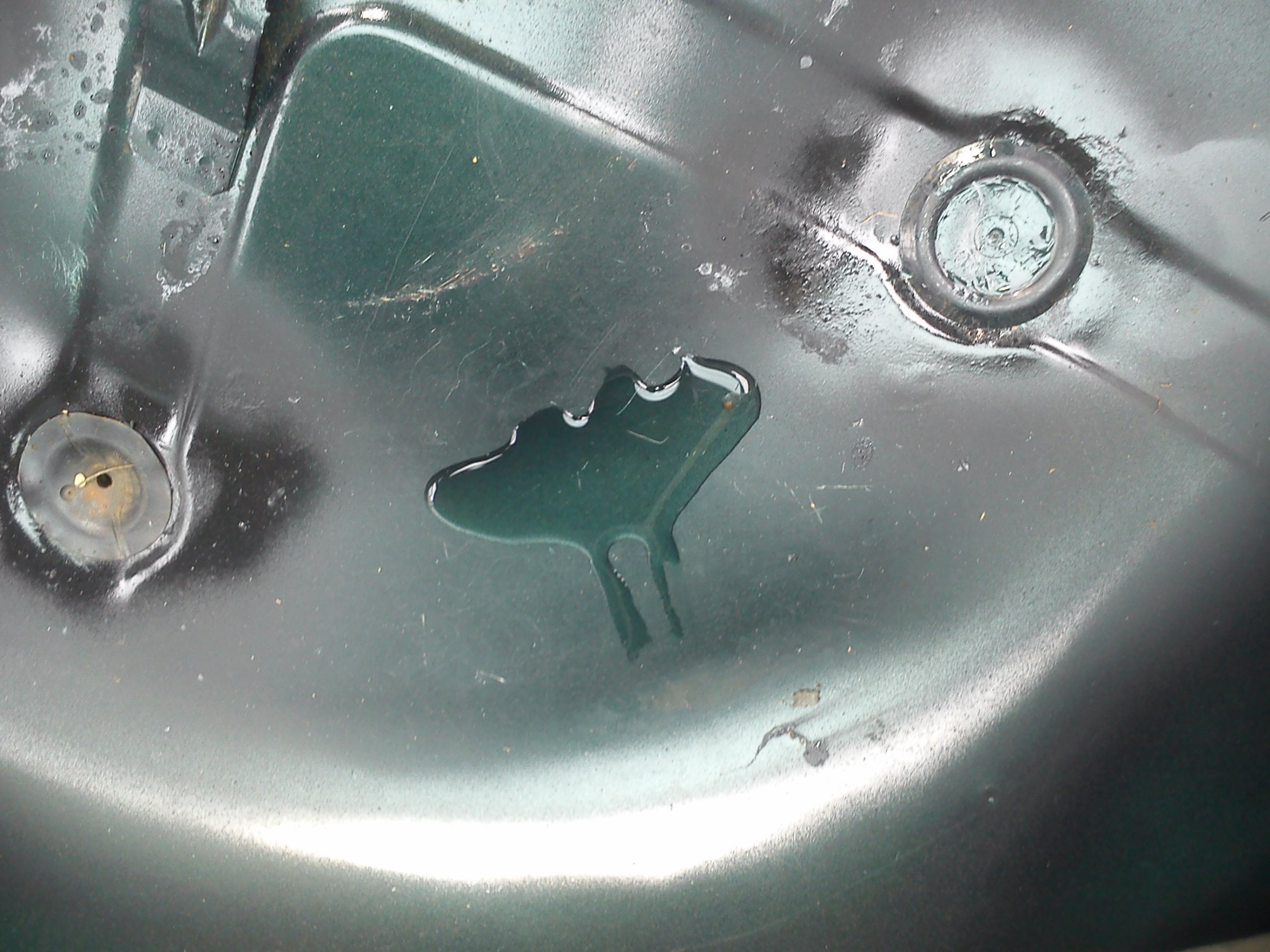

  11. vind hat auf vind's Thema geantwortet in 900 II - 9-3 I
    Heute war schon wieder Wasser Auto... Diesmal auf der Fahrerseite. Sollte ich mir mal ein Cabrio zulegen, werde ich das Verdeck immer offen lassen damit ich weiß, wo das Wasser herkommt. Stoßstange gewechselt und Nebler sind drin und Löcher für die Boxen sind gebohrt:smile:
  12. vind hat auf vind's Thema geantwortet in 900 II - 9-3 I

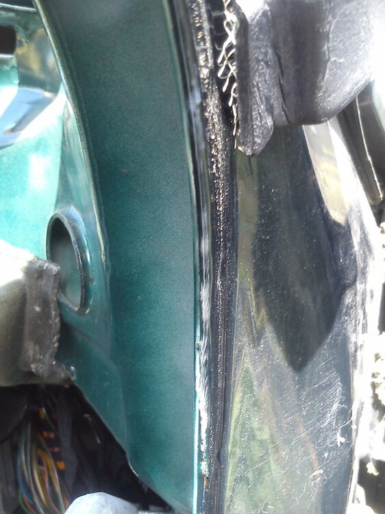

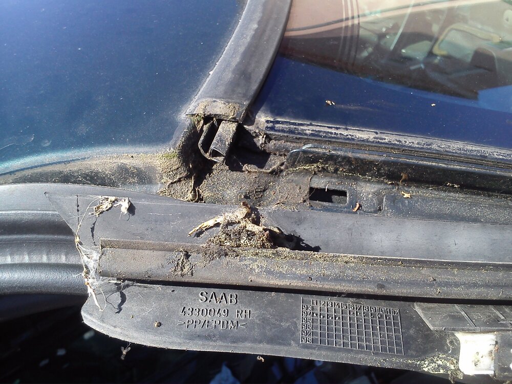

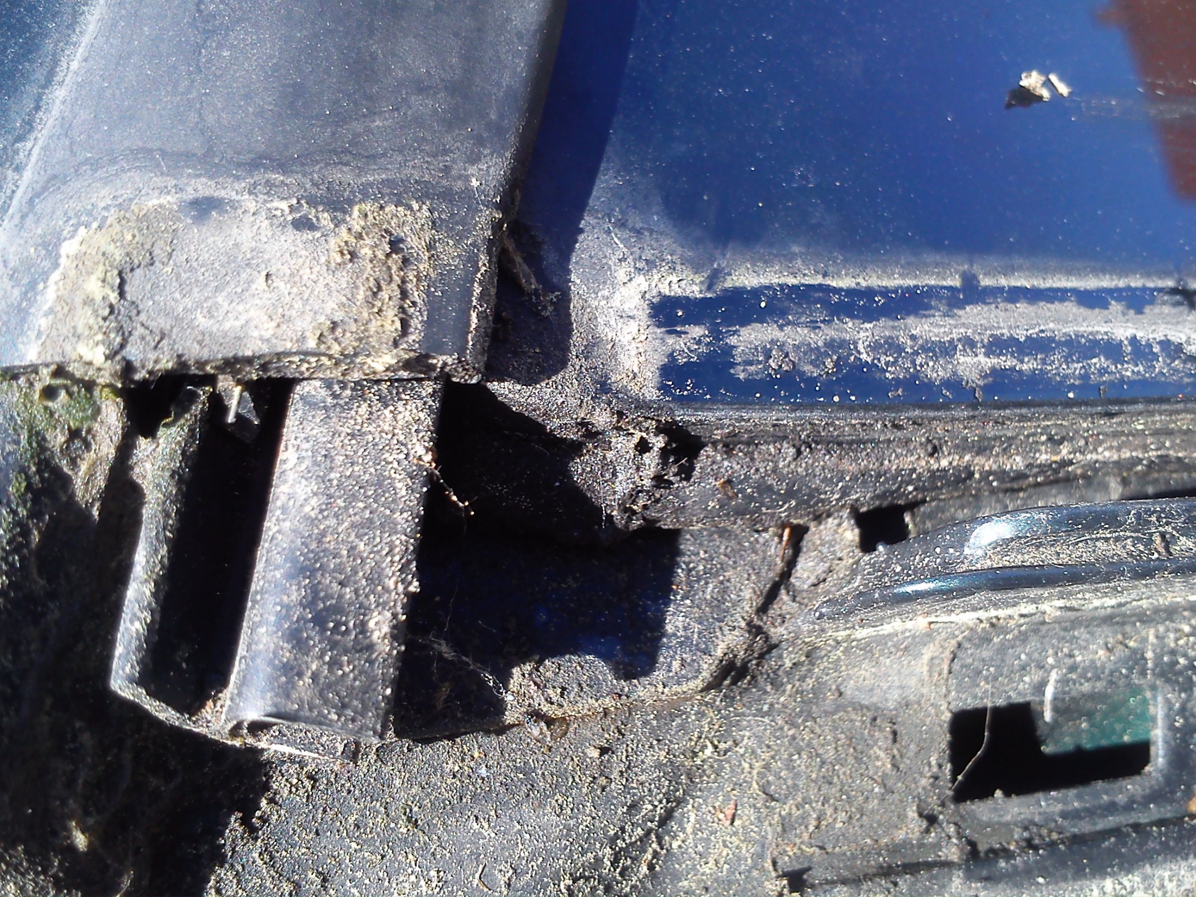

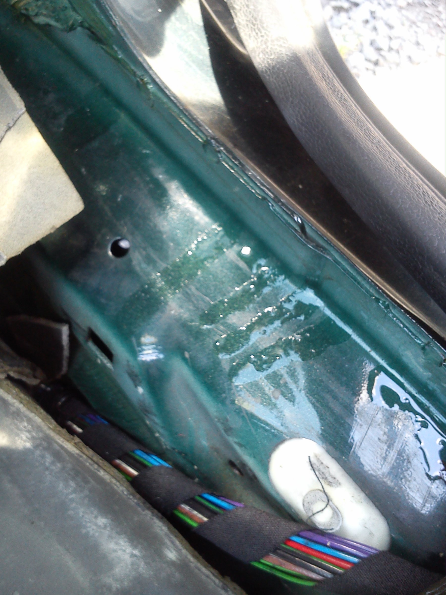

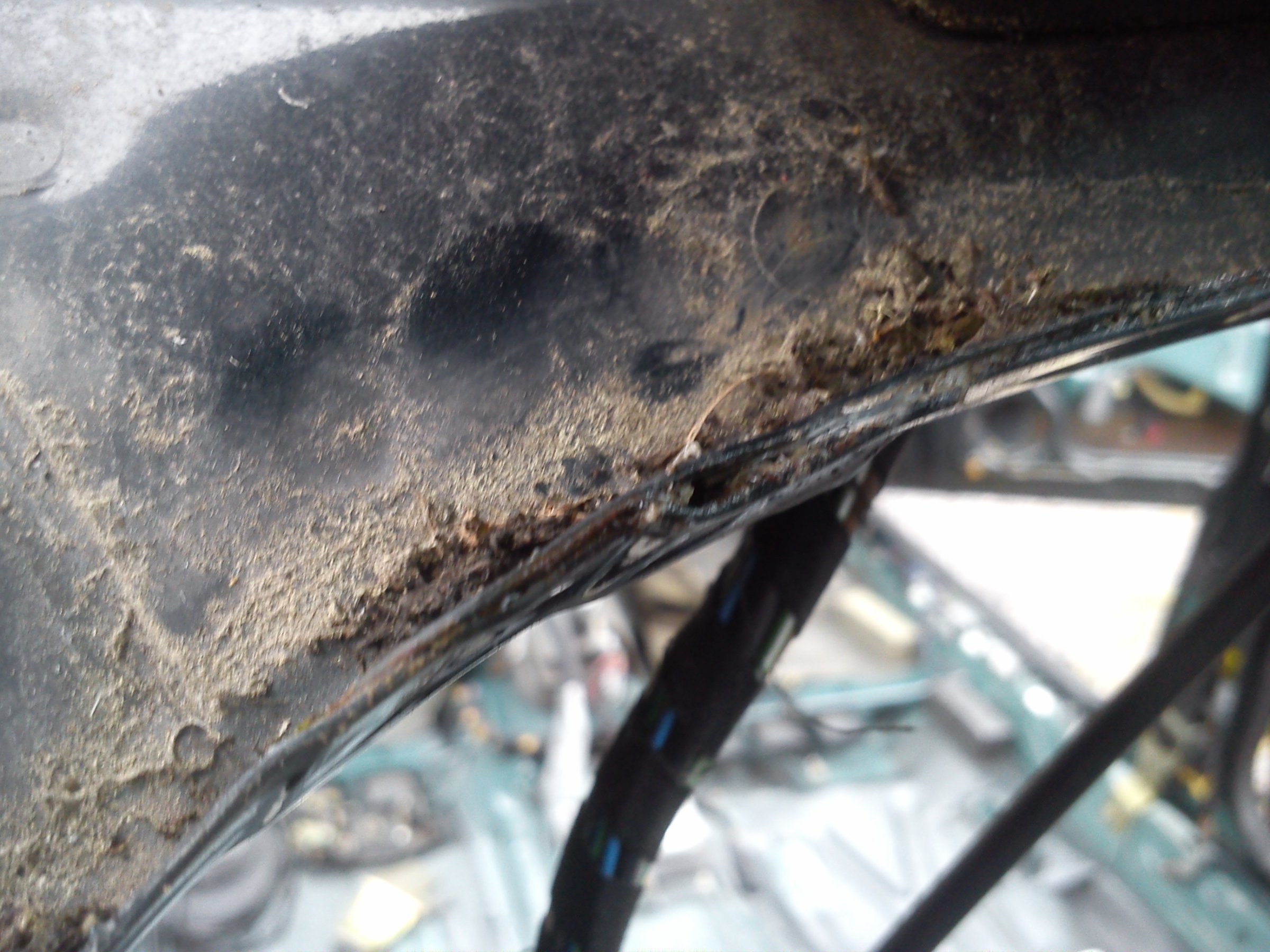

    Muss mich revidieren. Es traten leider neue Lecks zutage... Konnte auch wieder heraus finden woher es kam. Hier kam es unter der Dichtung der hinteren Beifaherertür rein. Hier wieder Beifahrerseite... Da Dichtung vom Schiebedach nicht richtig dran gewesen... Wieder mal Kofferraum... ...durchs hintere Dach... ... weil Dichtung zugesüfft. Alles behoben und Stoßstangen abgebaut, um sie zu tauschen und Nebelscheinwerfer nachzurüsten.

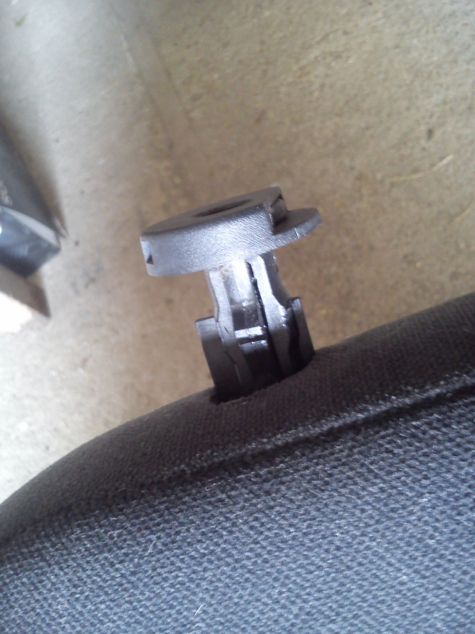

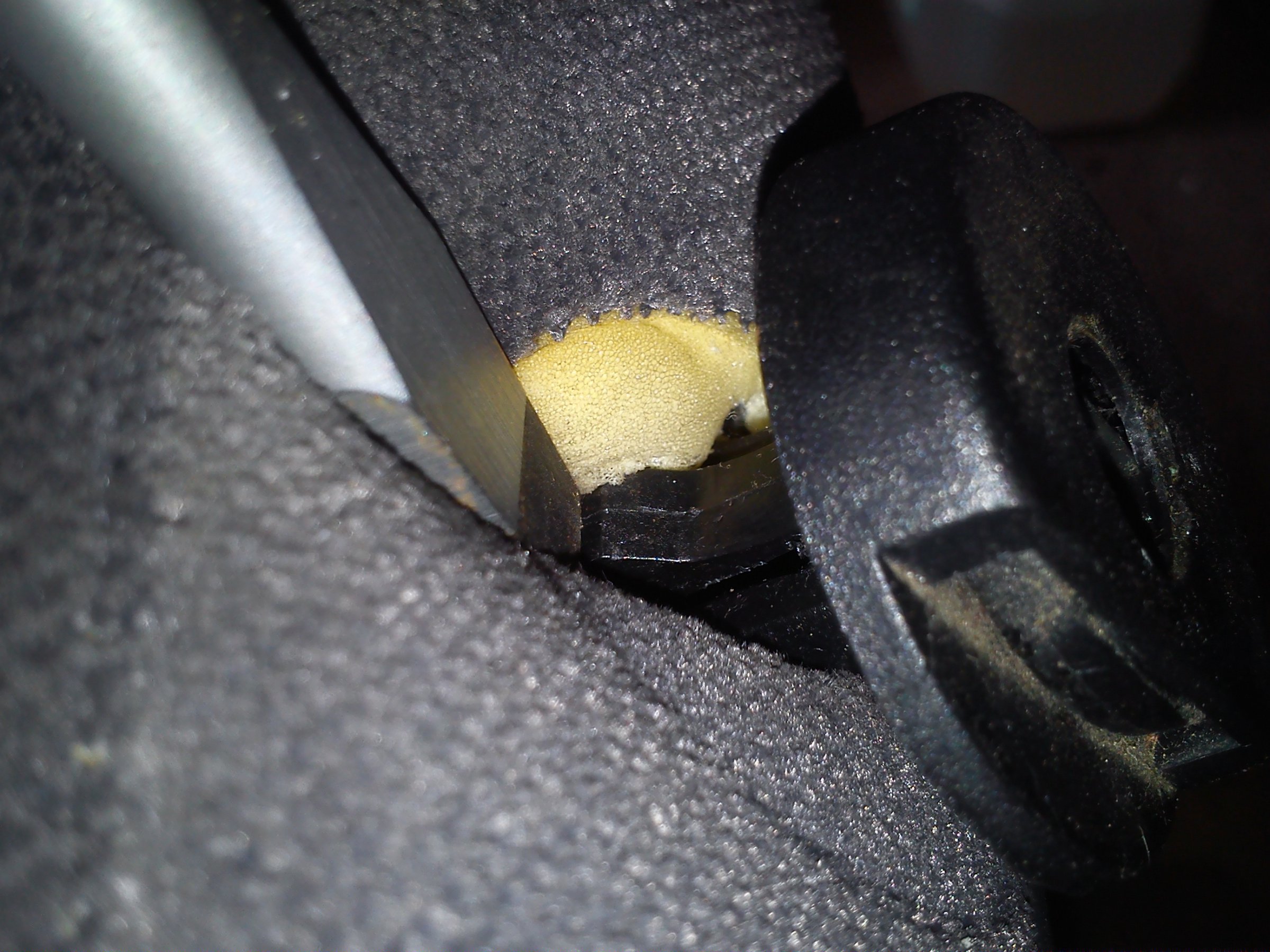

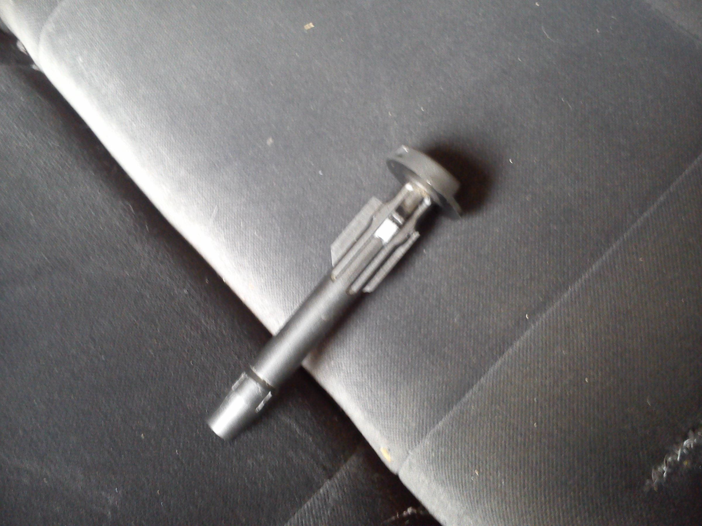

  13. Sorry das es so lange gedauert hat aber hier endlich Bilder ^^ Das ist die Hülse Die Nase kommt Richtung Sitzfläche und rastet dort ein. Und kann mittels breitem Schraubenzieher wieder entfernt werden. Einfach am Stoff bzw. beim Leder etwas vorsichtiger, rein und die Nase eindrücken und rausziehen. Wenn die Nasen abgebrochen sind, wackeln die Hülsen rum können aber trotzdem mit dem Schraubenzieher und etwas mehr Gewalt entfernt werden ;-) Hoffe es hilft weiter!

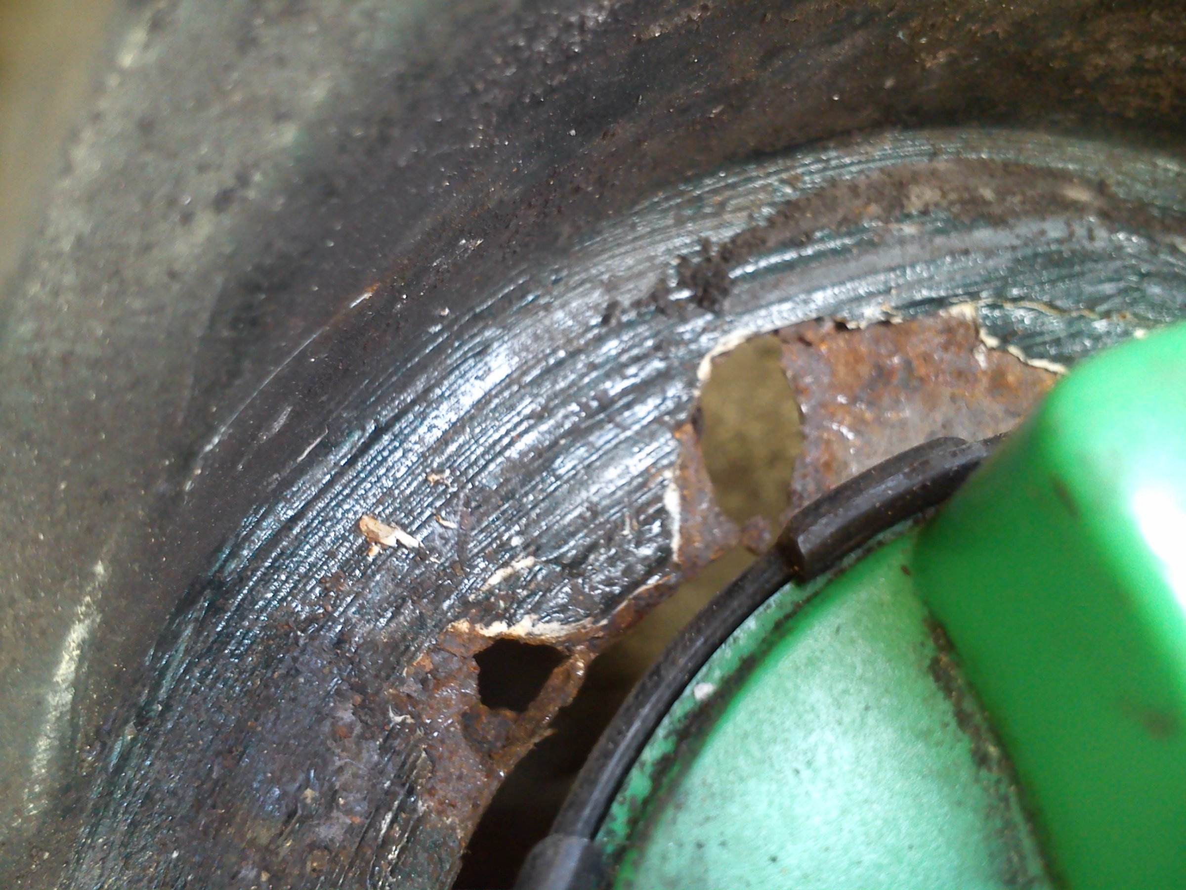

  17. vind hat auf vind's Thema geantwortet in 900 II - 9-3 I

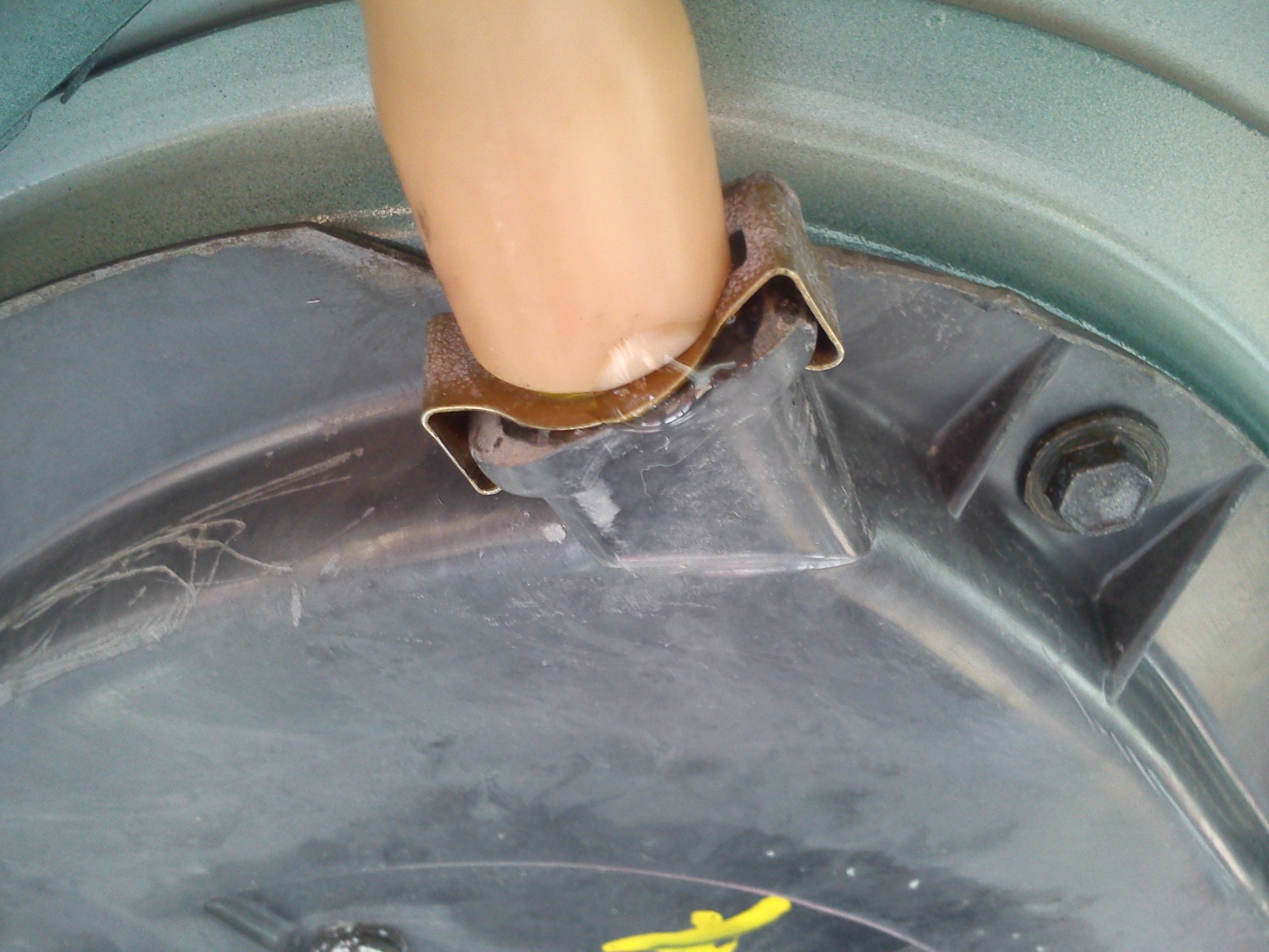

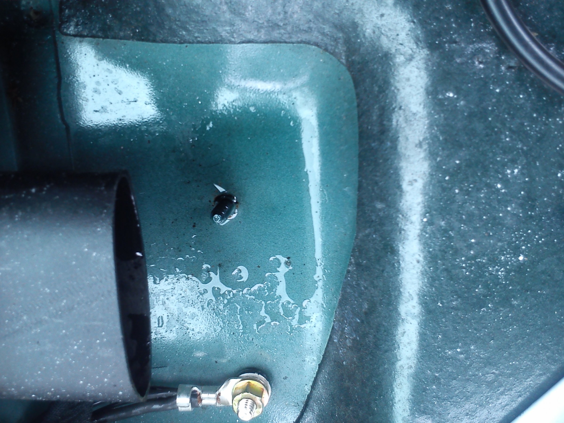

    Und dahinter geht es weiter mit dem Rost im Kofferraum der schwer zugänglich ist... Das Corpus delicti! Hat den Ablauf verstopft! Und dadurch lief alles schön in Löcher für Stöpsel und in die A-Säule und in den Fussraum. Ließ sich damit gut nach vollziehen: Und da landet es dann: Dieses Myterium wäre also geklärt! Jetzt gehts weiter mit dem Rost beim Tank... Nur wie da dran kommen....
  18. Ja genau die meinte ich doch ;-) habe 2 Sitzgarnituren hier liegen und da ich nur eine brauche könnte ich davon was abgeben ^^ Also nur die Halterungen versteht sich. Mit altem Velour kannst du sicher nix anfangen. Und reklamieren würde ich definitv auch!
  19. Ich hab noch liegen und schau mal ob Ich Sie ohne zu beschädigen heraus bekommen :-)

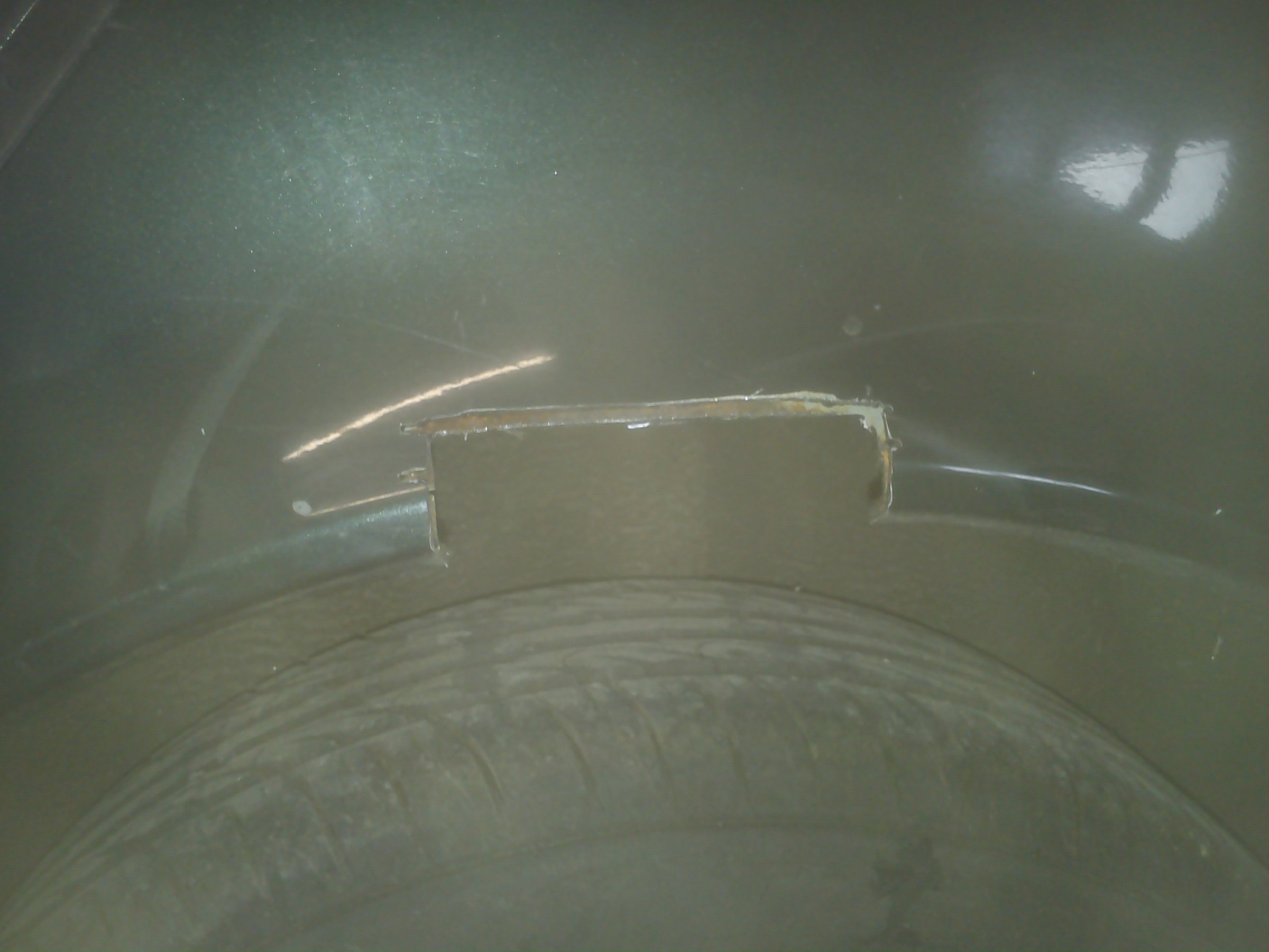

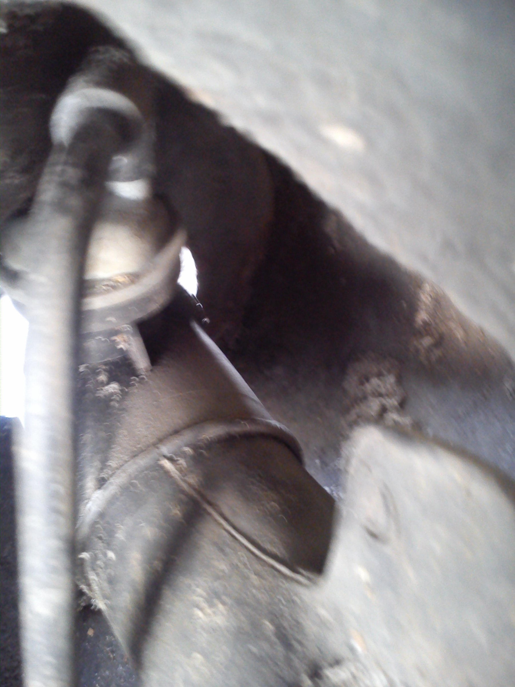

  20. vind hat auf vind's Thema geantwortet in 900 II - 9-3 I

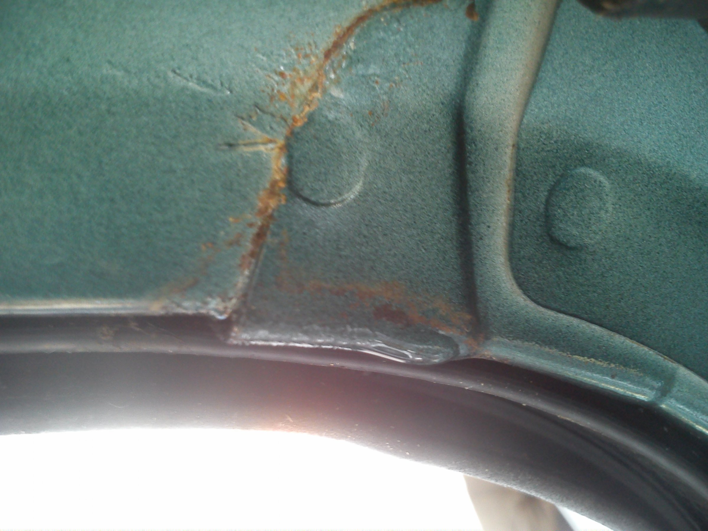

    So es gibt wieder was Neues, allerdings erstmal ohne Bilder. Die hintere Beifahrertür wurde gewechselt und ist jetzt rot ^^ Die kleinen Dreiecksfenster sind neu abgedichtet und mit Folie beklebt. Dachte eigentlich damit sollte es gut sein mit Wasser im Kofferraum... Denkste! Nach dem Tipp mit dem Tankablaufstutzen habe ich den heute gecheckt. Scheint schon lange dicht gewesen zu sein. Beim reinigen konnte ich dann eine ganze Menge Rost an der oberen Tankstutzenaufnahme entdecken. Und zwar soviel, dass ich in den Kofferraum greifen konnte. Bilder kann ich davon leider keine machen, da ich einfach nicht ran komme, was auch die Behandlung schwierig machen wird... Weiter geht's mit noch mit Wasser im Beifahrerfussraum. Ein Teil scheint durch die A Säule runter gekommen zu sein. Der Ablauf vom Schiebedach ist jedenfalls i. O. Der andere Teil scheint von Motorraum her zu kommen. Konnte da allerdings noch nichts weiter feststellen... Eigentlich sollte diese Woche die Innenverkleidung wieder rein und geTÜVt werden... Nachdem die Dichtung weg war lief wenigstens das Wasser wieder ab. Bilder kommen morgen im Laufe des Tages :-) Und habe noch Nebler und einen Innenraumsensor ergattert :-D Wenigstens was positives :-) PS: Problem mit der ZV wurde erkannt, hatte den Steuerkasten abgestöpselt :D :D :D PPS: Die 900 ist jetzt auch abgefallen ^^!
  21. vind hat auf Regio-Rider's Thema geantwortet in 900 II - 9-3 I
    Nachtrag: Problem besteht vermutlich schon ziemlich lange. Der Ablauf war komplett zu und die Aufnahme für den Stutzen ist obenrum faustgroß in den Kofferraum durchgerostet...

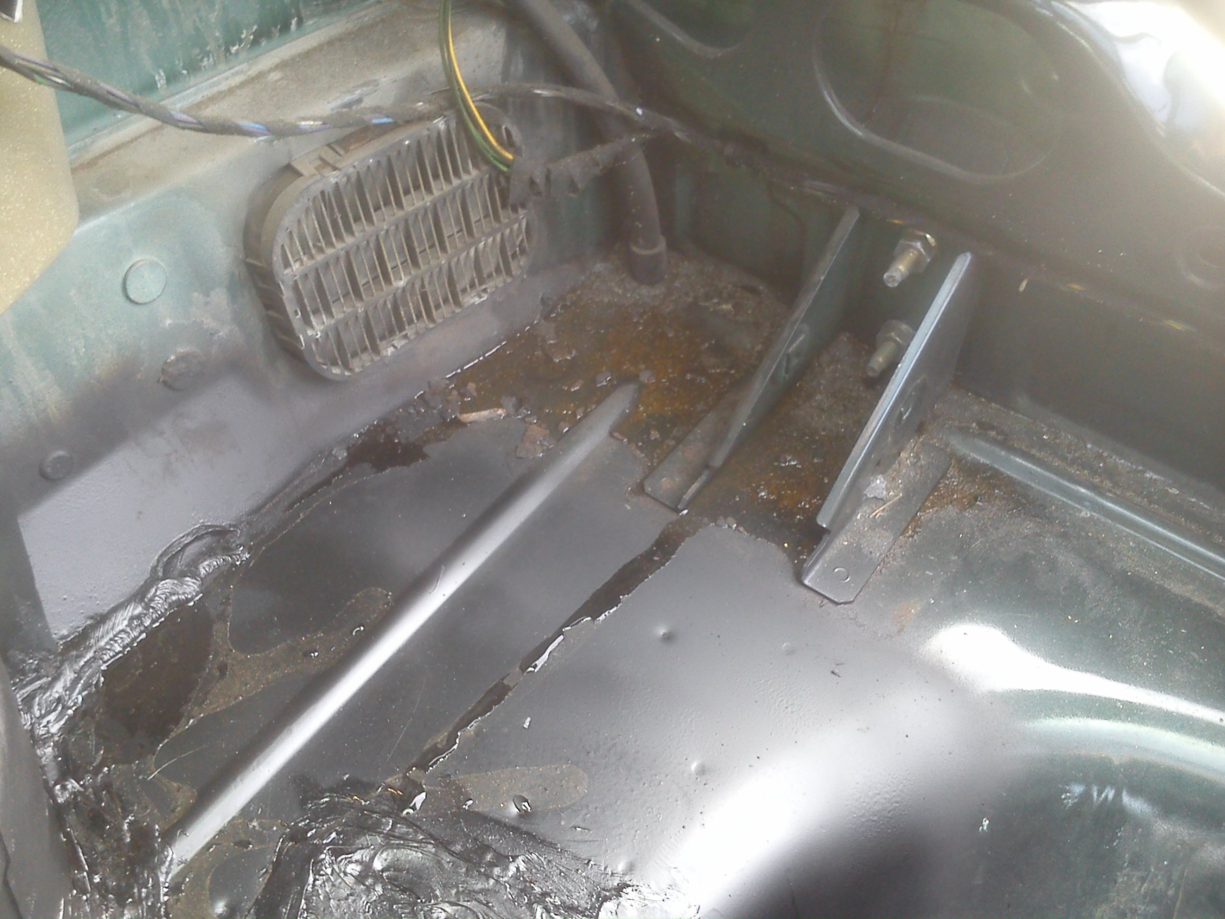

  25. vind hat auf vind's Thema geantwortet in 900 II - 9-3 I

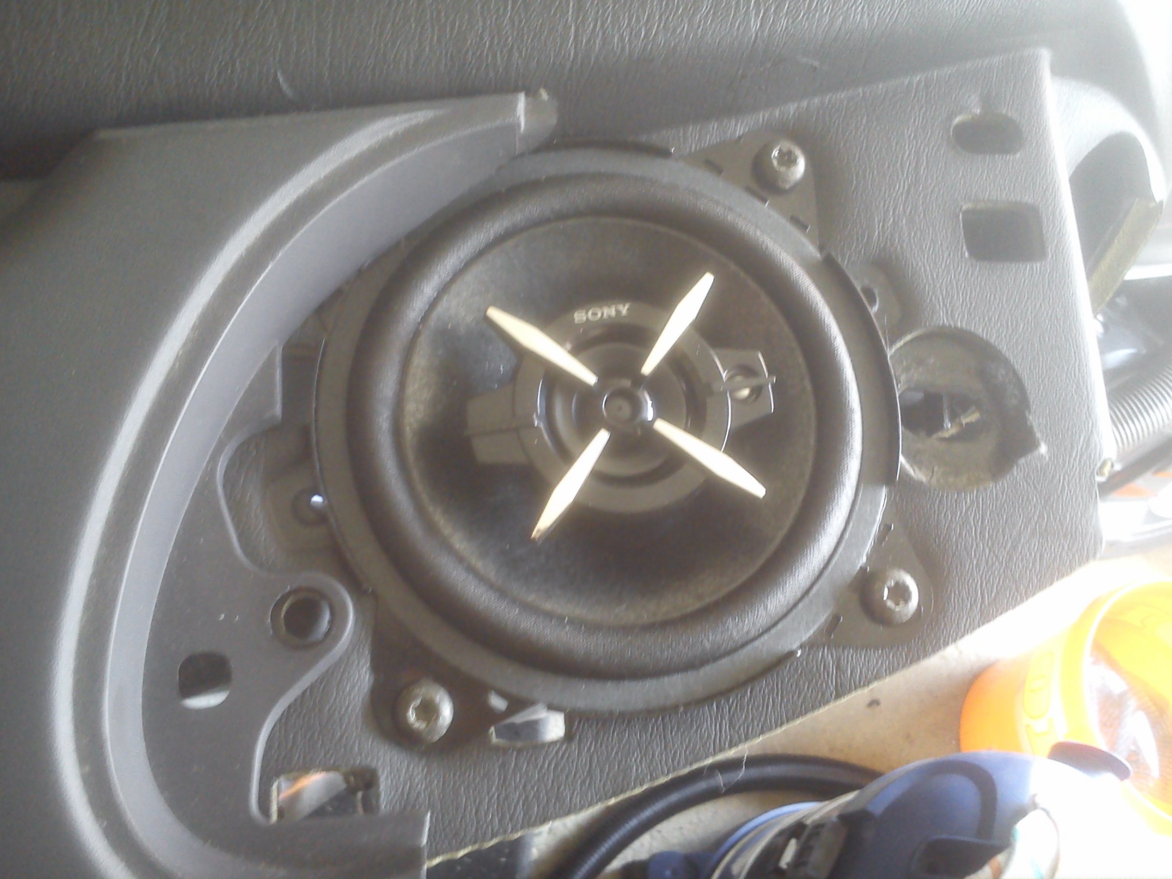

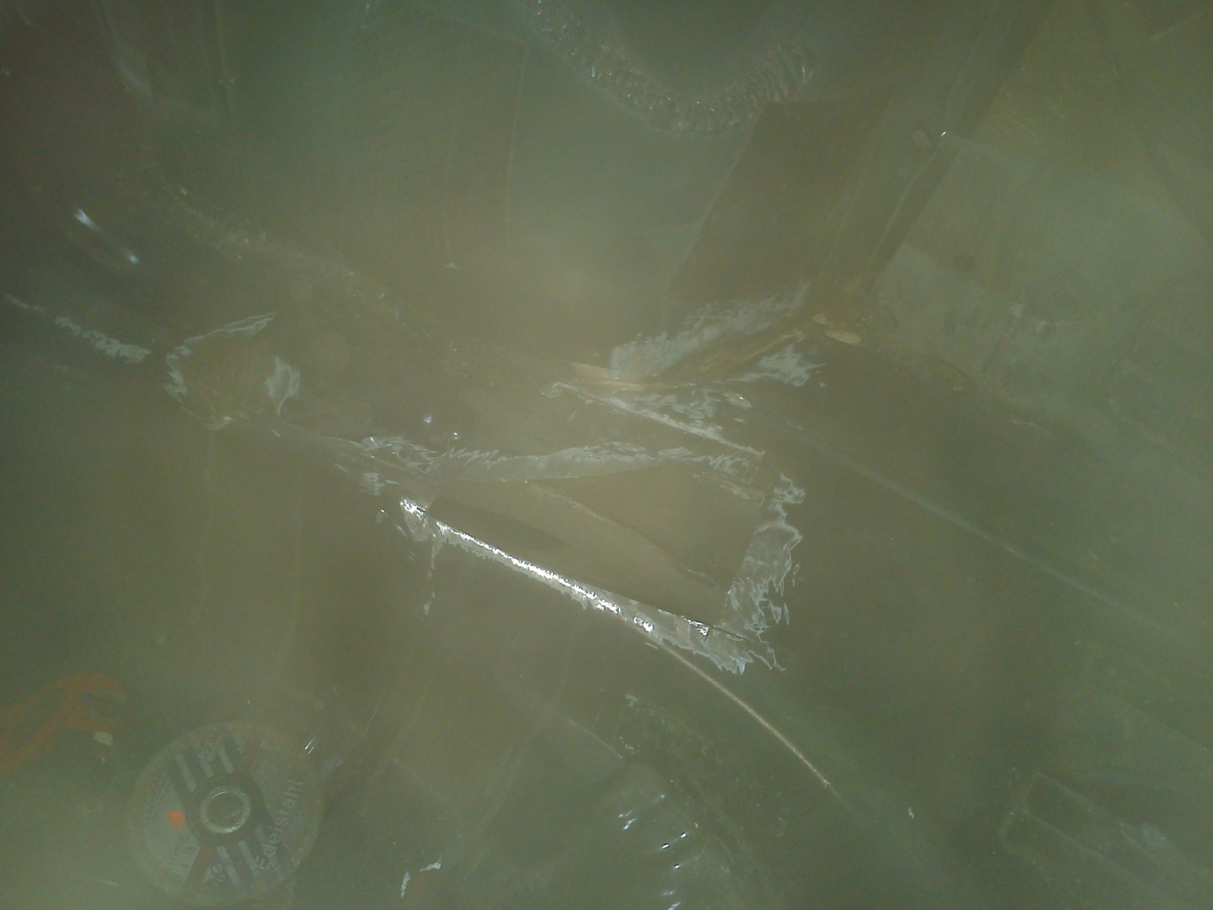

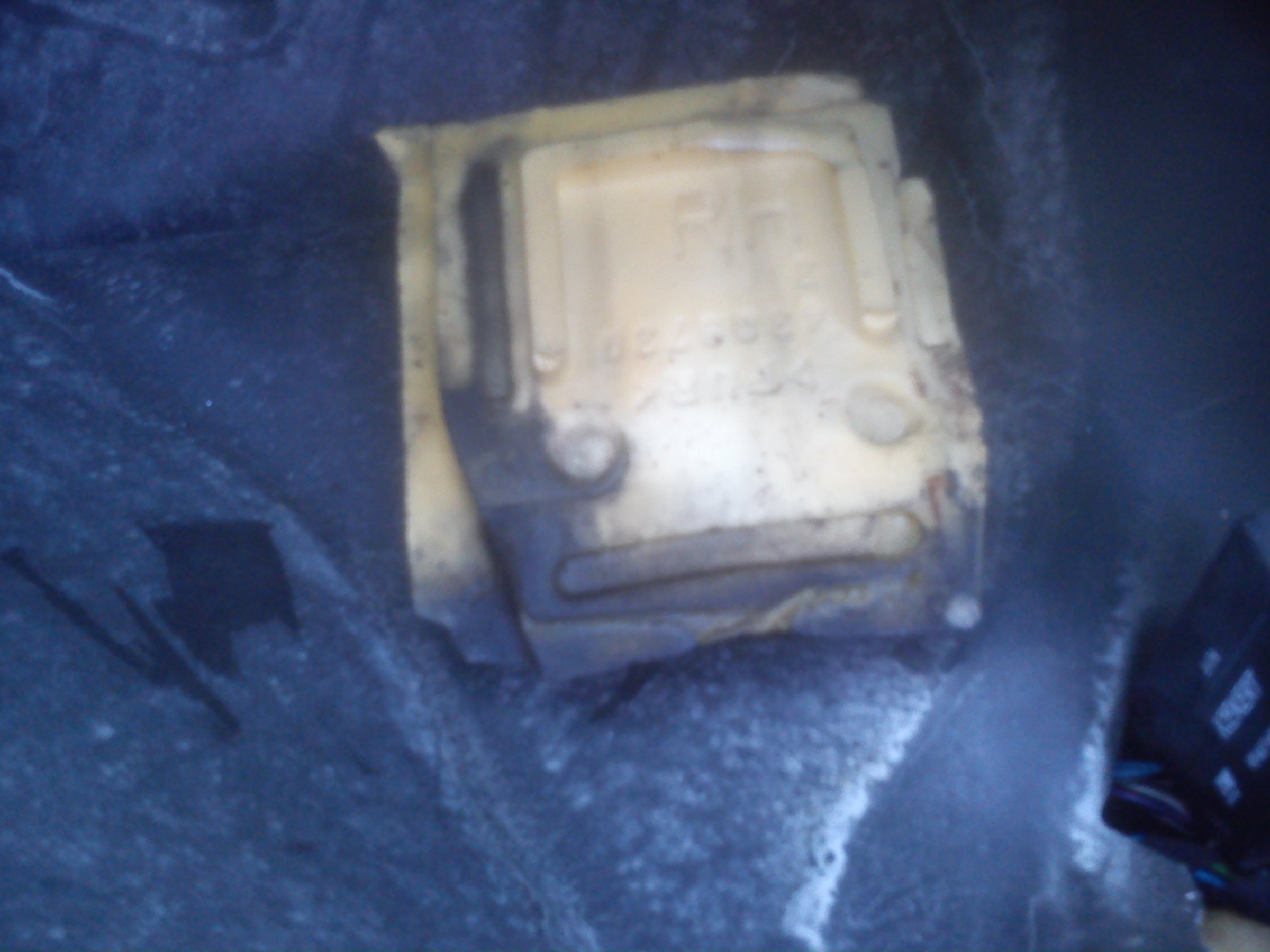

    Moin Moin! Immer noch ohne "S" dafür geschweißt ^^ Und Hier hab ich neue Boxen im Amaturenbrett versteckt ^^ Und Hier schon wieder nass... Es war die Dichtung der Rückleuchte die porös war. Habe Sie sofort getauscht und mit Dichtmasse behandelt. Und danach durfte ich feststellen, dass vermutlich auch der Tankstutzen undicht ist. Im Fussraum beifahererseitig habe ich das Rätsel auch gelöst: Der Ablaufschlauch des Schiebedaches wurde ungünstig verlegt, so dass er in einem Schaumstoff hing an dem er vorbei laufen sollte. Dieser lief voll und gab die Nässe an die untere Fussmatte weiter. Weitere Maßnahmen des heutigen Tages waren das aussaugen und nochmaliges durchwischen. Den Fahrersitz hab Ich mit Polsterreiniger behandelt und des Schienen abgeschliffen und mit Rostumwandler behandelt. Morgen werd ich dann mal ergründen müssen, wieso die ZV plötzlich nicht mehr funktioniert...
