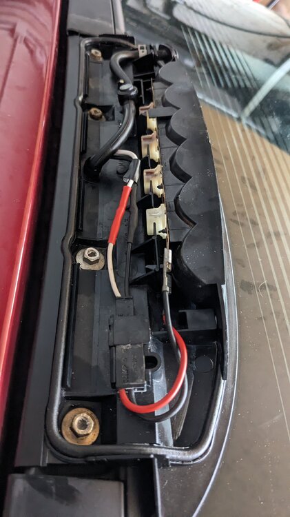

    Jetzt hat es meine 3. Bremsleuchte nach knapp 28 Jahren auch erwischt. 3 Birnen durch und Kabelbruch. Ein kleiner Reparatur-Bericht: Zuerst hatte ich die Hoffnung, dass es nur die Birnen sind. Birnen getauscht und die vermoderten Halterungen mit etwas Schleifen und Kontaktspray auf Vordermann gebracht - easy. Somit gingen immerhin die 4 Birnchen beim Test am Labornetzteil wieder. Aber nach dem Einbau nichts - also doch noch ein Kabelbruch. Hab mich dann mit dieser Anleitung Polhem ans Werk gemacht. Bin aber schon bei der Entfernung der Klammer am Dachhimmel zeitlich ins Hintertreffen gekommen. Dies hat mich schon mehrere Anläufe gekostet. Dann endlich war die Klammer entfernt und die Fummelei an den Kabeln konnte starten. Bei meinem Glück sind auch beide alten Kabel beim Durchziehen gebrochen. Das Klebeband der alten Leitung hab ich bei mir nicht feststellen können, d.h. aber nicht, dass es nicht da war. Dies hat zum Stau im Schlauch geführt und zum endgültigen Bruch. Okay - es war wohl etwas zu viel Kraft am Start Ich habe dann mit einem Sonneriedraht und etwas Gummi-Mittel (Dr. Keddo) den neuen Führungsdraht von oben durchführen können, um die neuen Kabel (hochflexible Silikonkabel) einzuziehen und schlussendlich zu verlöten. Ohne Gleitmittel ging gar nichts. Jetzt funktioniert es wieder! P.S.: Die Klammer konnte ich mithilfe von zwei Schnurschleifen, welche ich links und rechts unter die Klammer geschoben habe, mit etwas hin und her bewegen "relativ" einfach herausziehen (s. Bilder).

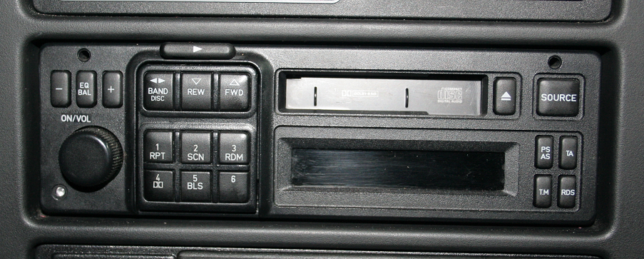

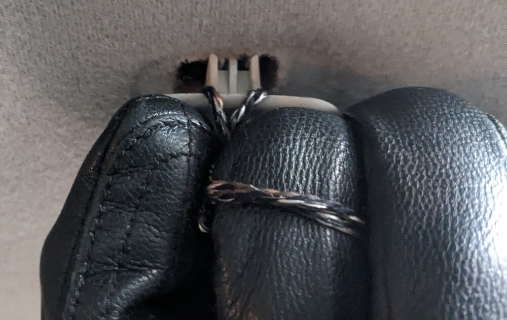

    Manchmal dauert es etwas länger bis man sich wieder am Auto zu schaffen macht... Wie von silberpfeil beschrieben, klappt es: 1. Aschenbecher ganz herausnehmen 2. Mit den aufgebogenen Bügeln (Schraubenzieher der Grösse 0 geht auch) durch die Löcher stecken bis sich die Nasen lösen 3. Durch die Aschenbecher-Öffnung mit der Hand sanft das Radio von hinten nach vorne schieben. Dabei muss man die Kabel hinter dem Radio etwas sortieren, damit man das "Monsterding" durch den Schacht bekommt. Ein "spätes" Danke für die Unterstützung!

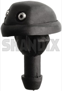

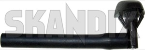

  12. Hatte in den Ferien beim Mietwagen Fächerdüsen und war begeistert. Habe mir nun solche Dinger wie hier empfohlen von Volvo zugelegt. Hat die jemand von Euch auch verbaut? Von der Schlauchführung scheinen diese gar nicht zu passen und wie sieht dies mit dem Aufliegen auf der Motorhaube aus? Das Orginal hat noch so ein Gummi-Teil? Hat jemand einen Tipp für mich?

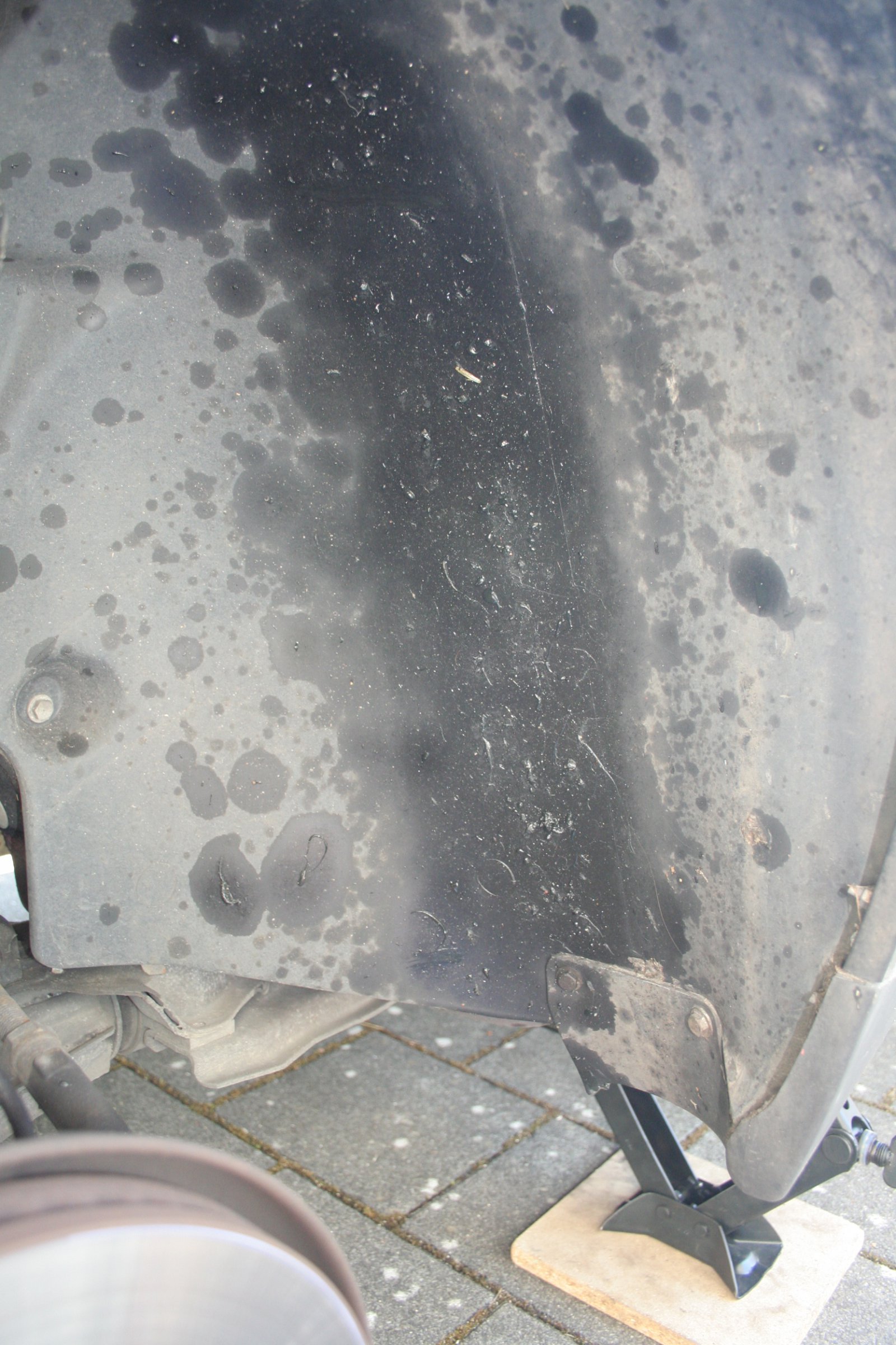

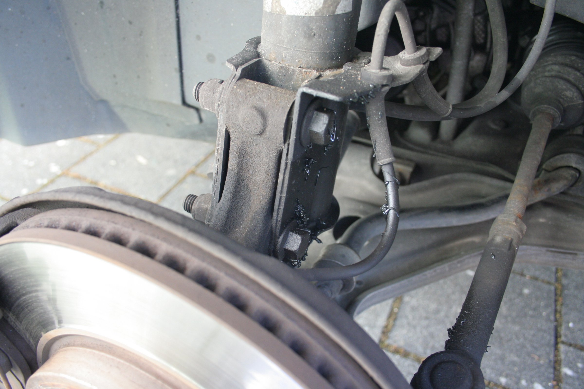

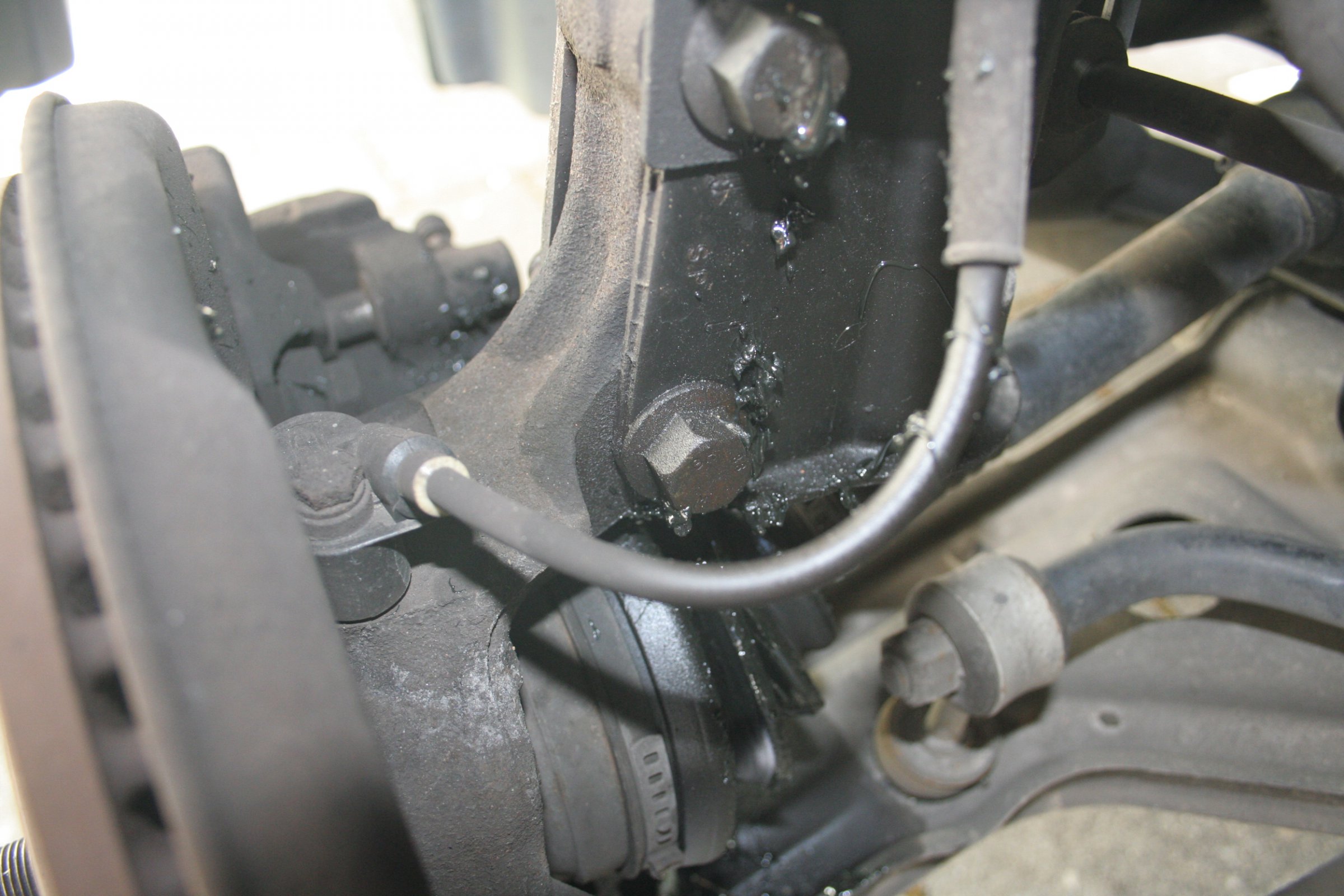

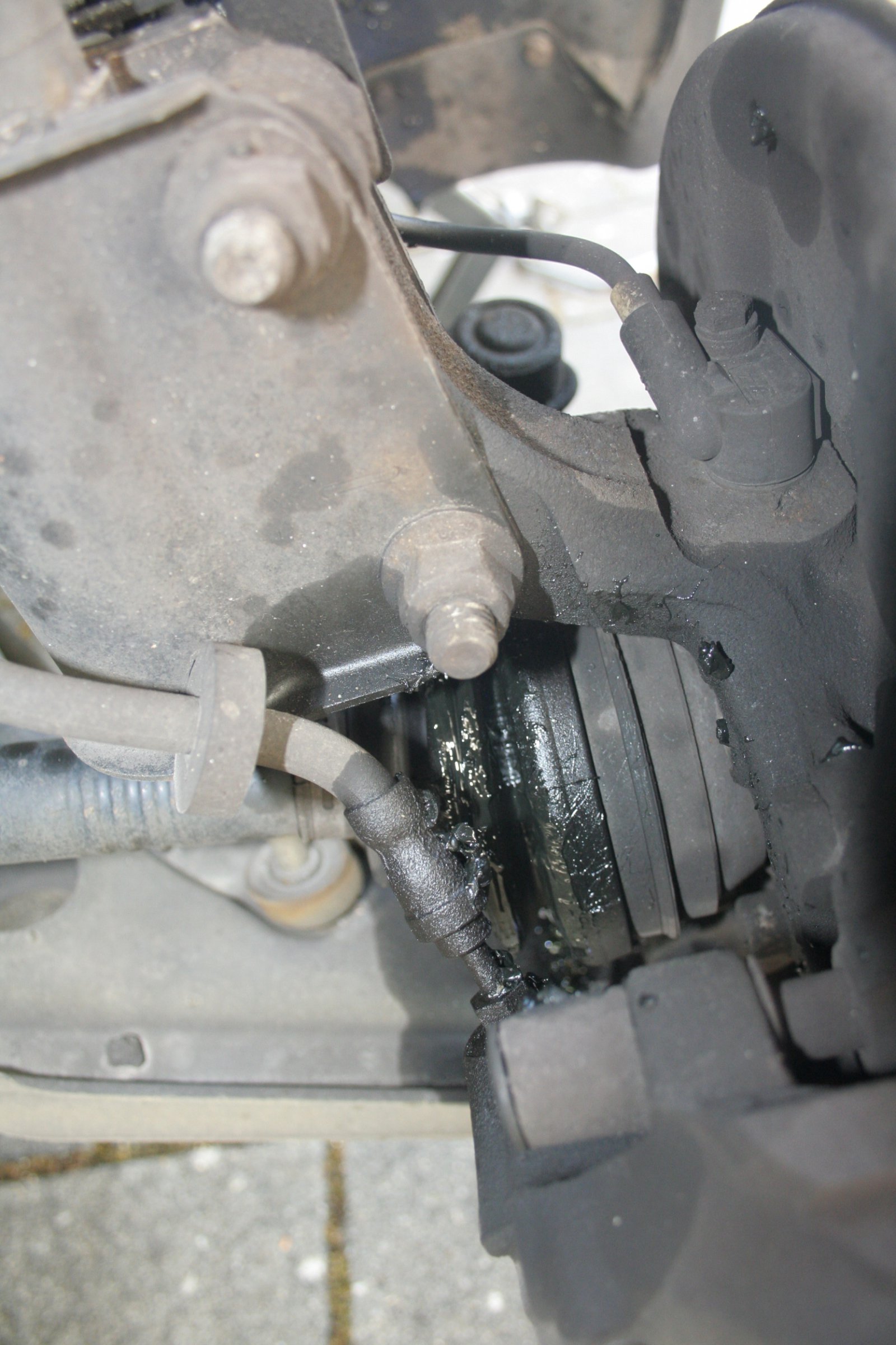

    Habe heute beim Reifenwechseln vorne links entdeckt, dass wohl etwas undicht sein muss. Auch der Radkasten ist vollgespritzt. Seht dazu die Bilder: Ist hier die Manschette der Antriebswelle undicht oder was ganz anderes? Akuter Handlungsbedarf - oder kann es zwei/drei Wochen warten? Ist diese Reparatur aufwendig/teuer? Danke für Eure Einschätzungen!
  16. Sehe ich das richtig, dass die Türe per ZV geöffnet und geschlossen werden kann? Also der ZV-Motor und das Schloss seine Aufgabe erfüllt. Kannst Du über den Türknopf das Türschloss öffnen und schliessen? Wenn nicht, dann ist wohl die Umlenkachse des Gestänges, welche die Bewegung von vorne nach hinten umlenkt, gebrochen. Diese könnte ganz einfach mit einer Schraube und etwas Heisskleber repariert werden.

    Ich habe mir nun Bügel besorgt, aufgebogen und in die Löscher gesteckt. Man merkt wie die Bügel die Halteklammern des Radios bewegen und das Radio sich etwas nach unten bewegt. Aber sonst bewegt sich das Radio kein Stück nach vorne. Ich habe versucht an den Bügeln zu ziehen und sie in alle Richtungen etwas wegzudrücken, damit sich diese möglicherweise etwas verkeilen. Was mache ich falsch?

    Ich möchte gerne das Radio ausbauen, um an das ACC-Steuergerät zu kommen. Weiss jemand, wie man das Original Saab Radio (s. Bild) aus der Konsole bekommt?

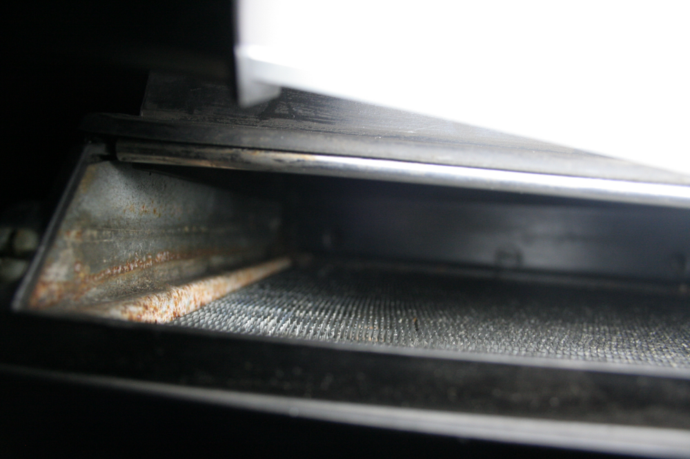

  21. Vor dem Tausch des WT kamen Schaumstoff-Brocken aus der Lüftung (WT durch Werkstatt getauscht) - danach nicht mehr. Kann es sein, dass hier wirklich mal eine Grundreinigung der Lüftung angesagt ist und evtl. noch etwas verstopft ist? 1. Wie kann ich die Lüftungskanäle sauber machen? 2. Ich habe mal etwas gelesen, dass es 3 Abläufe im Aquarium geben soll - wie kann ich diese prüfen? Detailierte Anleitungen für einen "Schrauberlehrling" sind sehr willkommen

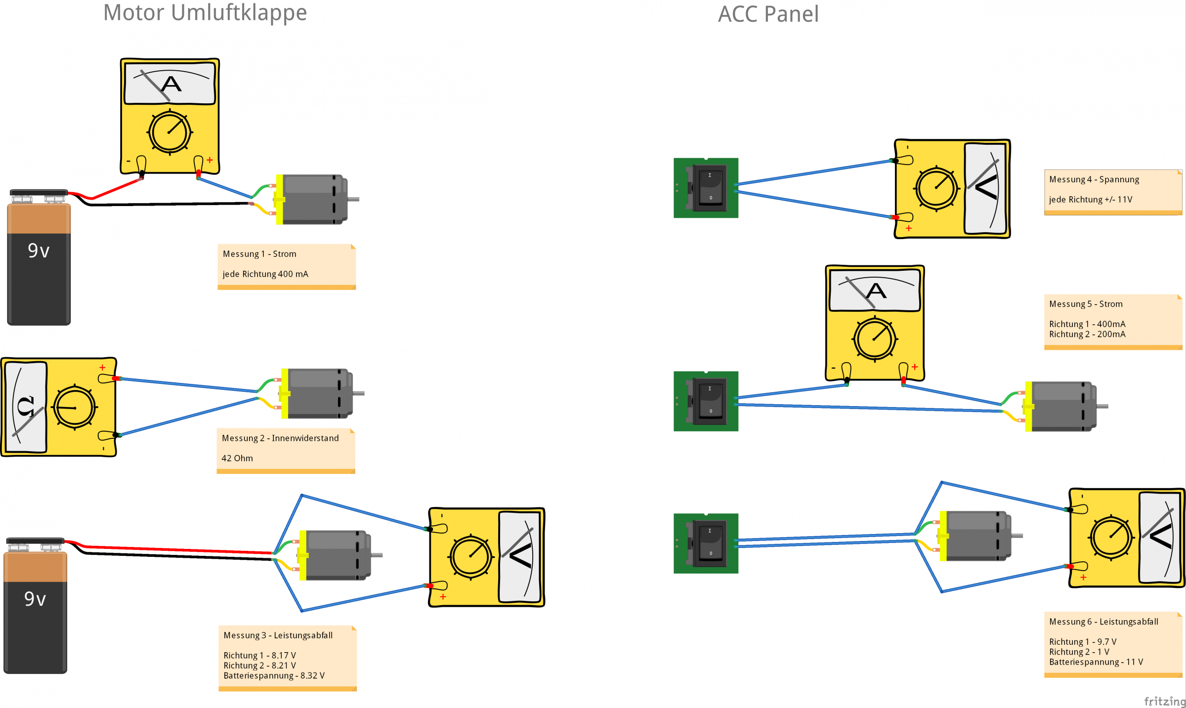

    Ich habe heute nochmals alles durchgemessen - der Motor tuts, aber die Steuerung hat wirklich einen Abfall in einer Richtung. Ich komme zum Schluss, dass wohl ein Fehler am Steuergerät vorliegt. Hier die Zusammenfassung der Messungen (vielleicht kann die auch noch jemand brauchen...)
  24. Saaber96 hat auf THG48's Thema geantwortet in 9000
    Ich habe nun die Ursache gefunden: Eine Strommessung hat ergeben, dass in die eine Richtung 500mA fliessen in die andere Richtung nur 200mA. Also wohl oder Übel zu wenig, um den Motor zu bewegen. Der Innenwiederstand des Motors hat bei der heutigen Messung 40 Ohm ergeben. Also immer noch in der Toleranz laut Spezifikation. Somit ist etwas an der ACC-Steuerung nicht mehr in Ordnung. Somit werde ich mir mal eine neue Steuerung anlachen, evtl. die Steuerung versuchen zu reparieren oder einen "Verstärker" aus Dioden und einem H-Brücken-Relais bauen . Oder hat sonst noch jemand eine Idee?
  25. Der Pollenfilter ist nun gewechselt. Der WT ist kein "billiges" Teil, dieser ist von Nissen. Letztes Jahr wurde auch noch der Kühler, Wasserpumpe und Thermostat gewechselt, weil da etwas nach 19 Jahren undicht war. Ich habe auch heute nochmals einen Augenschein genommen, zumindest die Leitungen sind alle "trocken" - ich gehe davon aus, dass es eigentlich Dicht sein sollte. Ich werde den Stand des KW etwas im Auge behalten. Was mir noch aufgefallen ist - der Verdampfer der Klimaanlage hat an den Rändern etwas Rost angesetzt. Evtl. könnte dies die Ursache sein? Ich werde die Scheibe wieder gründlich reinigen und weiterhin beobachten...
