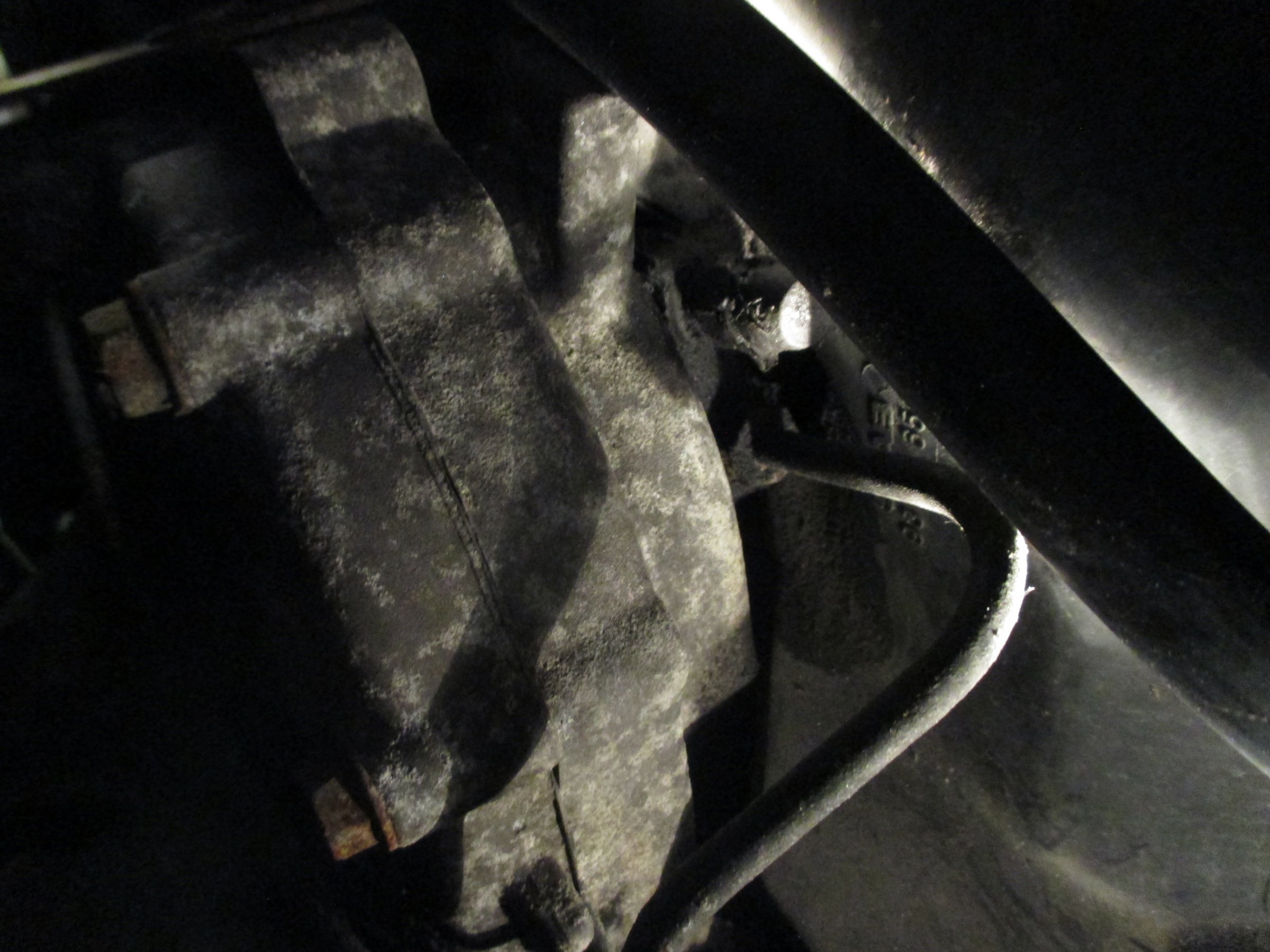

  1. Das Kupplungsgehäuse liegt vor dem Kühler; der Lüftungsnippel ist sichtbar und frei zugänglich wenn Du auf der Fahrerseite stehst, sollte eine Staubkappe aus Gummi draufsitzen die Du so abziehen kannst; kontrolliere zuerst den Bremsflüssigkeitsstand, sollte MIN erreichen.
  2. Hallo Joseph, Da allles i.O war als Du den Wagen abgestellt hast, tippe ich wie helmut-online Luft im System, das kannst Du mit Hilfe einer weiteren Person selber regeln, vorne seitlich links am Kupplungsgehäuse befindet sich ein Lüftungsnippel , schiebe einen transparenten Schlauch drauf, öffne den Nippel und die zweite Person tritt die Kupplung durch, die Kupplung erst wieder loslassen, nachdem Du den Nippel wieder zugedreht hast, Du siehst sofort die Luftbläschen im Schlauch, wiederhole den Vorgang so oft bis keine Luftbläschen mehr erscheinen.; dann solltest Du wieder kuppeln können wie gehabt.
