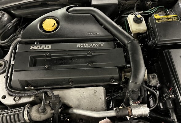

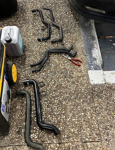

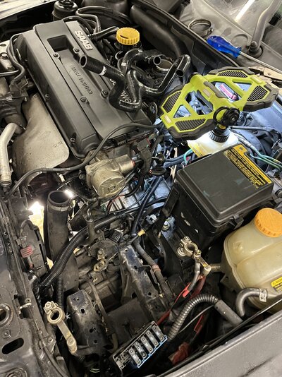

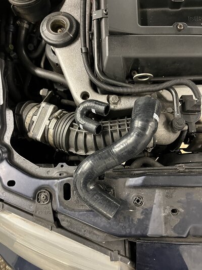

So, heute mal Schläuche angefangen : 2 x Kühlerschlauch oben (vom Kühler zum Block, vom Kopf zum Heizungsventil), 2x DK, 1x Voratsbehälter unten.
Jetzt kann ich schon mal schauen ob Motor/Kopf noch ok sind.

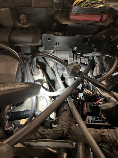

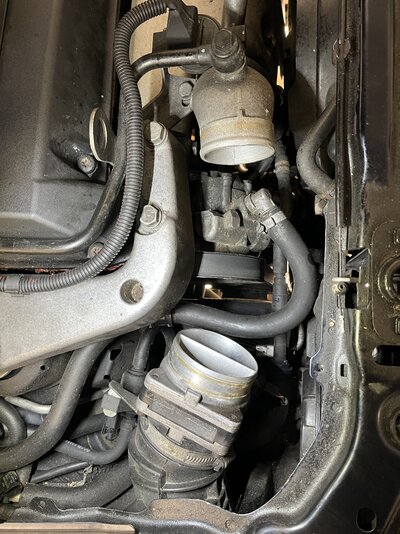

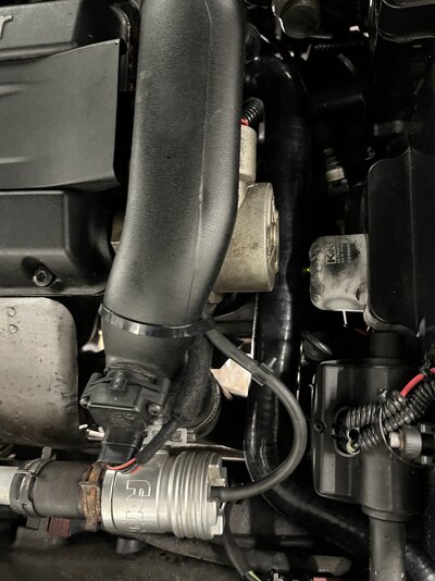

Fehlend : Die beiden Schläuche unten bei der Wasserpumpe, wie mache ich das ? Scheinwerfer raus ? Die Demontage der Abdeckung unten bringt nichts - LLK Schlauch im Weg. Von oben den Schlauch vom LMM abgenommen - geht dennoch nicht. Oder die Stosstange ab ?

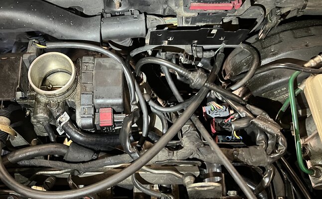

Weiter fehlend : die beiden Schläuche mit den vielen Abzweigungen hinten an der Stirnwand beim „Wasserventil“. Da bin ich auch ratlos wie das gehen soll. Die Ansaugbrücke, der Hauptbremszylinder, die Drosselklappe - alles im Weg. Oder von unten ?
Ich habe alle Teile da nur noch keine Ahnung wie ich das Durchführen soll …

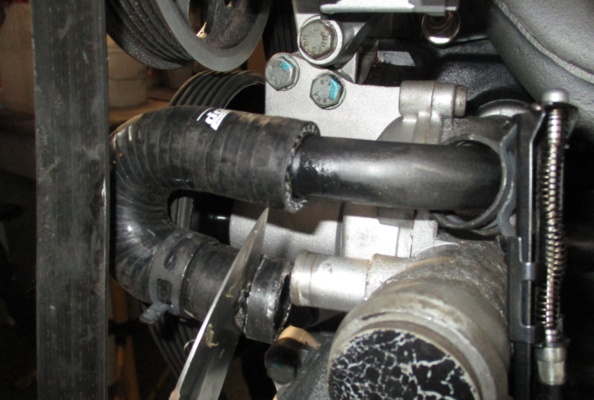

Nachdem ich schon mehrmals an meiner Wasserpumpe dran war weiß ich das du an die Schläuche nur rankommst wenn alles andere darüber abgebaut ist. Du brauchst auch entsprechend Platz um die Zange für die Klemmen anzusetzen. In dem Zuge kann man dann auch gleich die Wasserpumpe ersetzen.
Schaust du am besten im WIS nach wie es geht.

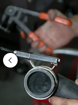

Ich kann nur wärmstens empehlen, sich so eine Federschellen-Zange zuzulegen:
z.B. https://www.kfzteile24.de/images/articles/a/full/brilliant/2320-116683/1.jpg
Damit verliert auch das Geschläuch am Heizungspypass-Ventil seinen Schrecken. An das kommt man ganz gut von rechts hinter dem Motor ran.
Oder, wenn man öfter schraubt, gleich ein Set oder die Knipex mit drehbaren Backen...
Für welche Art Schellen sind diese Zangen? Habe ich, meiner Erinnerung nach, sogar mit in irgend einem Kasten liegen. Aber offenbar verwende ich entweder die falschen Schellen, oder habe das prinzip der Zange noch nicht verstanden.
Konnte dazu leider auch nirgendwo ein Bild der Zange "im Einsatz", also mit Schelle, finden.
Die Zange habe ich mir gerade mal bestellt und werde prophylaktisch den dicken Kühlerschlauch zum Kühler und den vom Block zum Heizungsventil wechseln, motiviert durch diesen Thread. Die scheinen mir die meiste Hitze vom ZK abzubekommen und fühlen sich schon reichlich weich an. Ich nehme OEM-Ware, hat 21 Jahre gehalten. In 21 Jahren bin ich 60 und der 9-5 vermutlich ein laserroter Haufen Rost und Staub.
Hier sind sowohl die Federschellen als auch die Anwendung ganz gut erkennbar:
Danke Dir, alles klar.
An der Stelle kam ich bisher immer mit Kombi- oder Wasserpumpenzange recht gut klar. Aber prima, es nun zu wissen.

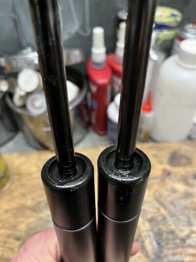

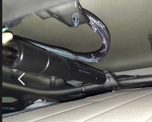

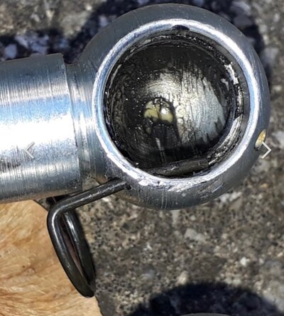

Die Gasfedern der Heckklappe gewechselt. Danke für den schönen Beitrag von Uwe dazu ! Geht perfekt .. die alten Dämpfer wurden schwach und fingen an zu ölen.
Die Arbeit ist zu zweit sicher und gut machbar. Allein hätte ich große Sorge um meine Finger und kann davon nur absolut abraten !
