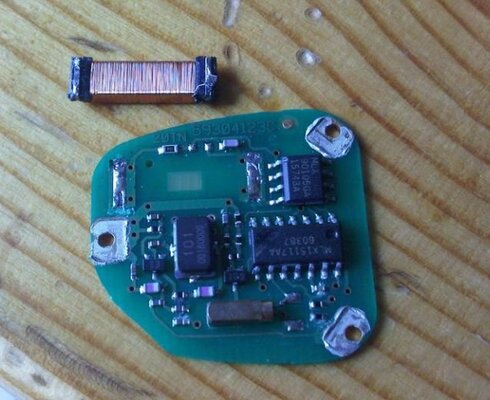

Danke für Deinen Hinweis Frank. Vergossen -
im Elektronik-Element ? Wenn ich in das Schlüsselgehöuse die Ersatz-Elektronik packe, kann ich den Schlüssel nicht nutzen und auch nicht programmieren. Somit dürfte der Transponder nicht im Schlüsselgehäuse stecken …
du hast mich falsch verstanden... der Transponder ist beim Saab nicht im Schlüsselgehäuse (wie beim Volvo oder den alten Saabs vor 2002), sondern mit auf der Platine.
Der Transponder hat aber mit der dort vorhandenen Elektronik nichts (bzw nicht viel) zu tun..
Der Transponder ist im Grunde eine Kupferdrahtspule-quasi eine Antenne, welche die WFS Codes an den Ring des Zündschlosses weitergibt
Die Schlüssel ohne integrierte Fernbedienung haben einen Chip im Schlüssel.
Die FB ist ja die "banane"
Schlüssel ab 2000 (oder 01) hatten dann ja die integrierte FB.
Dort ist der Transponder auf der Platine aufgelötet.
Das löten ist zum einen dafür da, dass das Ding nicht im Schlüssel rumklappert-und zum anderen, gehen von dort 2 Kontakte an einen auf der Platine integrierten Chip.
Keine Ahnung, warum Saab beim Vorgänger Chips mit integrierten Induktionsantennen verwendet hat (ID46) und beim Nachfolger , antenne und Chip getrennt hat.
Man könnte heute ganz bequem einen ID48 nehmen
die Spule ist de Induktionsantenne, welche mit dem Ring im Zündschloss kommuniziert.
Unten am Rand ist der eigentliche Transponder.
hier siehst du mal wie es vorher aussah. Also bis 2001? oder so.
Hier das Gehäuse ohne jegliche Elektronik (weil die ist ja in der Banane) aber mit Transponder

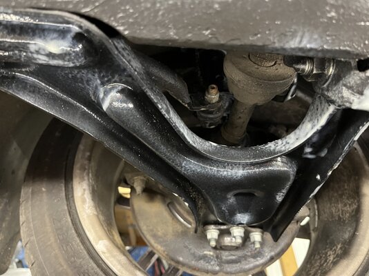

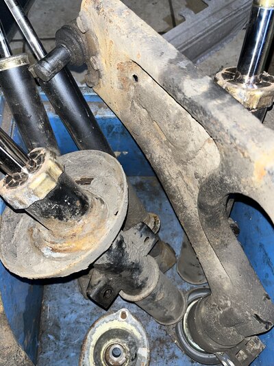

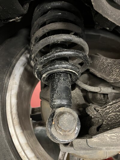

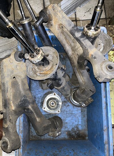

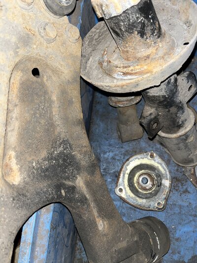

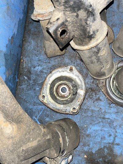

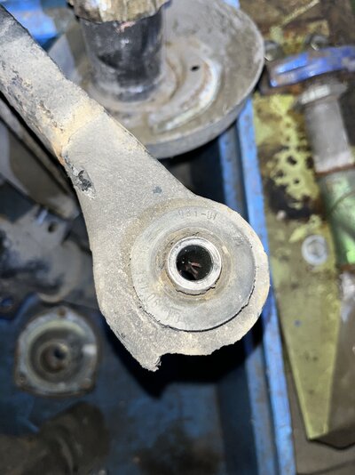

Das rumpelige Fahrwerk und die schlimm verrosteten Querlenker bei 233 tkm nach 23 Jahren beim Aero gewechselt.
Stoßdämpfer vorne org. Sachs, hinten ein Sachs-Ersatz, neue Domlager, Staubschutzkappen und zwei neue Querlenker incl. Traggelenken vorne. Ca. 700 Euro Teilekosten. Der Unterschied ist brutal - obwohl wir nicht wirklich feststellen konnten was verschlissen oder ausgeleiert war. Jetzt ist es richtig straff und leise - ohne hart oder unkomfortabel zu sein.

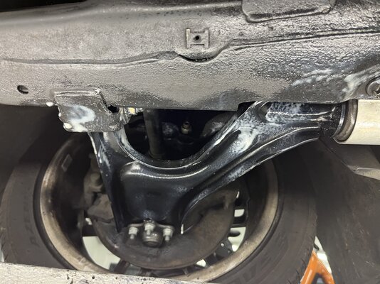

Neues Fahrwerk konserviert & neue Filter

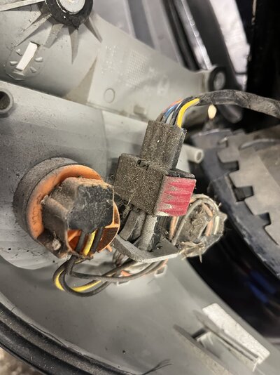

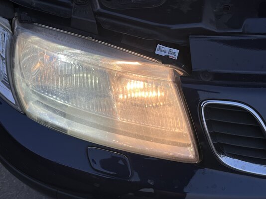

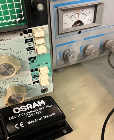

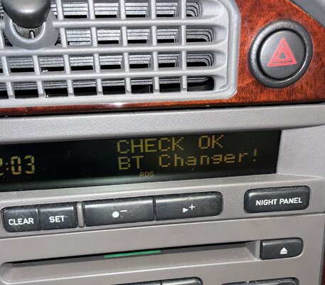

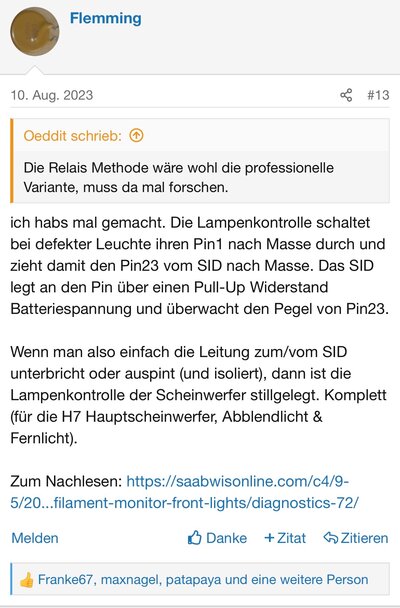

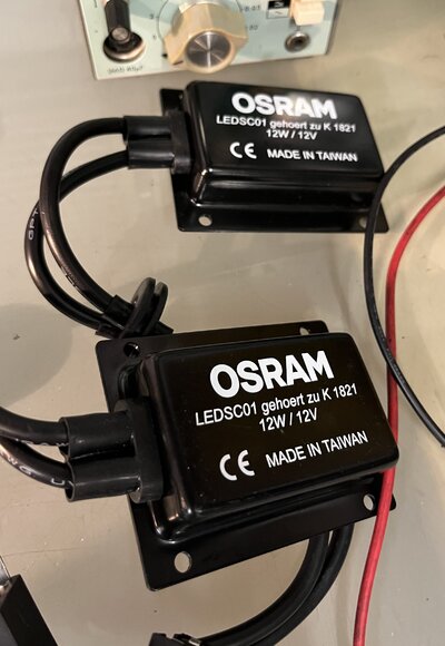

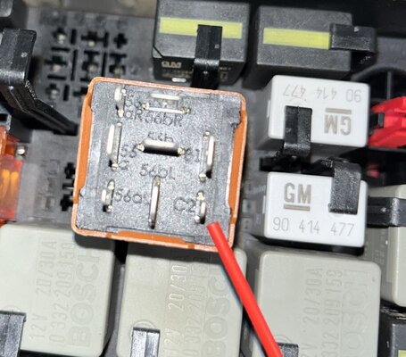

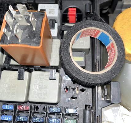

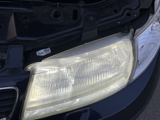

Die neuen Osram H7 LED gaben auch mit dem originalen Osram Vorwiderstand leider eine Fehlermeldung. Auf den Widerständen steht 12 Volt / 12 Watt, aber gemessen ist es weniger. Das scheinen reine Spulen/Drahtwiderstönde zu sein. Die Polarität kann man wechseln wie man will. Bei den LED Birnen ebenfalls.
Wer dem Lichtrelais ebenfalls einen Streich spielen will - C2 mit Stoff-ISO-Band isolieren. Fertig, Meldung verschwunden. Danke an Fleming für den Post !

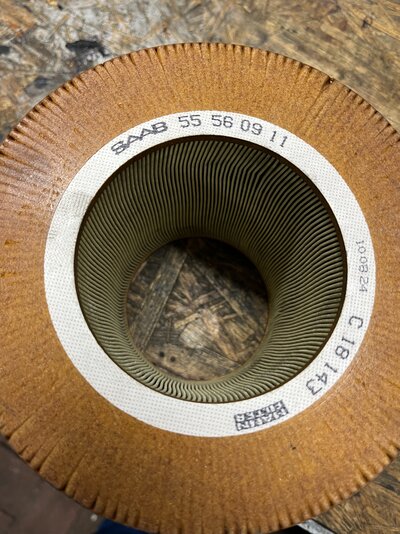

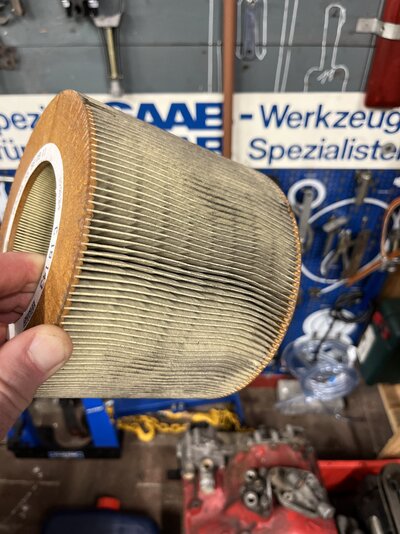

52 tkm hatten der Luftfilter und der Benzinfilter, beides von 2018 (Wagen lange wenig gefahren, jetzt Daily Driver). Am/im Benzinfilter habe ich kaum Verschmutzungen entdeckt.
Motoröl hatte ich 5W40, 5w30 und auch mal Mobil 1 0W40 getestet. Ich merke keinen Unterschied im Fahrverhalten. Wechselinterval immer ca. 8 tkm für das Motoröl und den Filter, immer incl. LM Motorspülung und „Kabelbinder-Check“.
Der Aero hat jetzt 233 tkm, die Kette ist ruhig und er braucht auf 8 tkm ca. 0.5l Öl. Ich hoffe er hält noch eine Weile, er ist wirklich sehr leise, schnell und komfortabel.
Fährst du viel Staubpisten? 52 Tkm hätte ich jetzt nicht erwartet. Hab meinen kürzlich nach fast gleicher Fahrstrecke gewechselt, und der sah noch fast neu aus.
So viel mehr Licht - und von Blenden keine Spur. Man wird auch nie angeblinkt. Was wirklich blendet ist unser VW Multivan T6 mit dem teuren LED Licht ab Werk - wie so viele andere aktuelle Autos. Da wundert es mich wirklich wie das erlaubt sein kann …

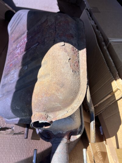

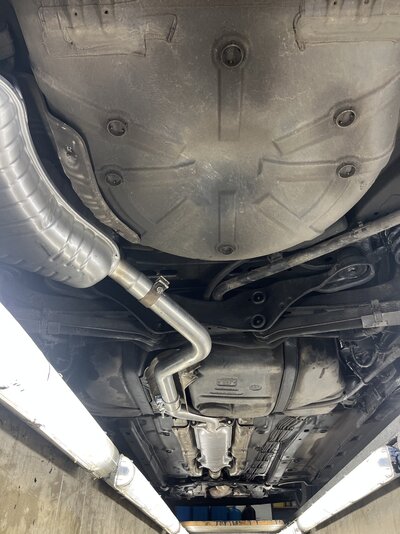

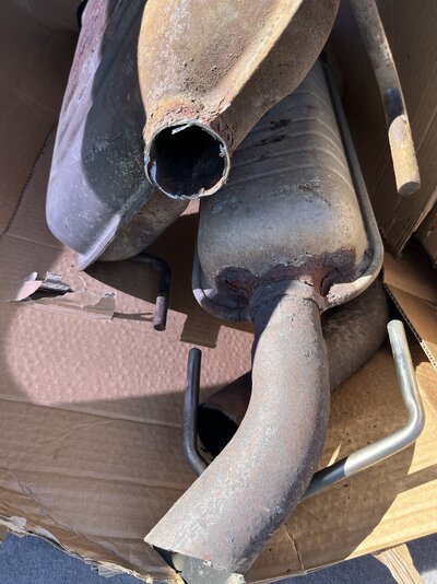

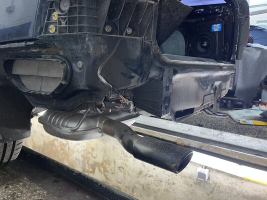

IMASAF ab Kat incl. Flexrohr, 420 Euro .. passt außerordentlich perfekt,
Ich will dir ja die Freude nicht verderben, aber der hält auch nicht länger als ein ganz billiger.
Bei meinem IMASAF hab ich nach 4 Jahren den MSD an seiner hinteren Ecke am Rohrabgang das erste Mal geschweißt, ein weiteres Mal ein Jahr später, und kurz darauf hab ich ihn dann ersetzt.
Joo, in 5 Jahren hat er über 300 tkm, ich bin bestenfalls im letzten Lebensviertel und alles ist ok ! Ich hatte über eine teure VA Anlage (Ferrita, Heuschmid, Skandix, Hirsch) nachgedacht - aber so ist er weiter schön leise und ich kann damit sehr entspannt zur Arbeit und weite Strecken fahren. An den 16S mit dem Matrix-Kat und der genialen Müller-VA-Anlage kommt er sowieso niemals ran.
Aber die Passform fand ich wirklich sehr gut.

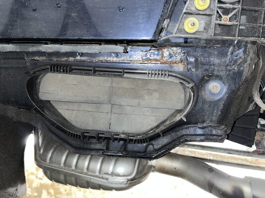

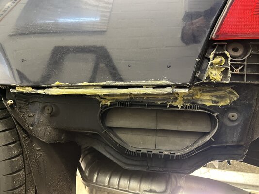

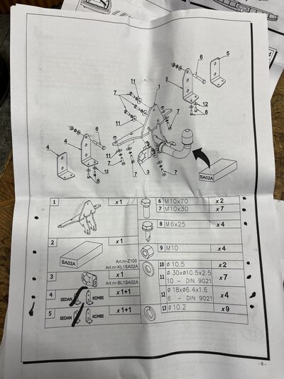

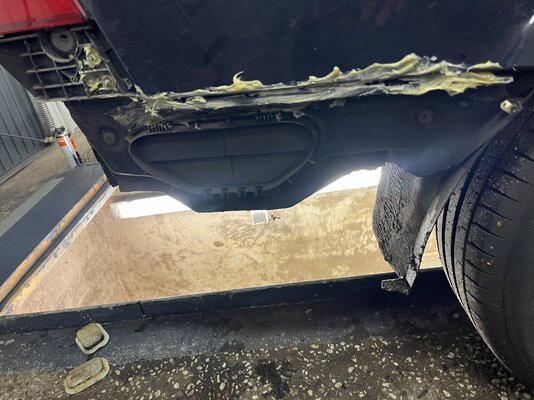

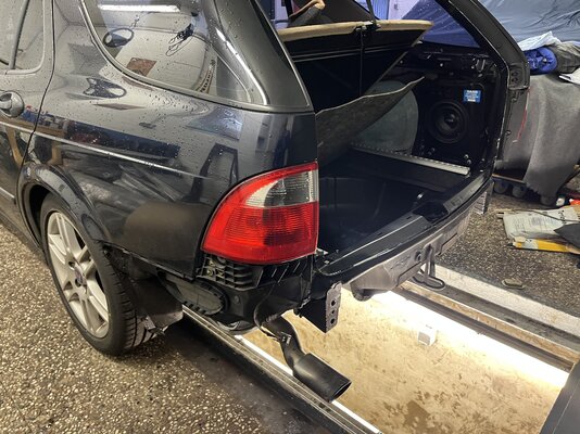

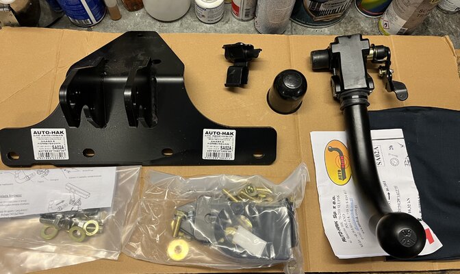

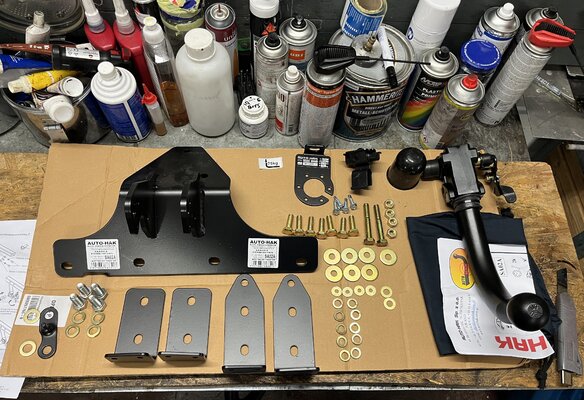

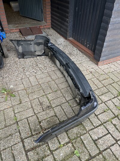

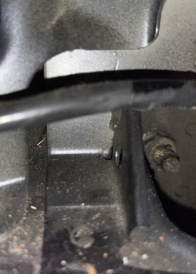

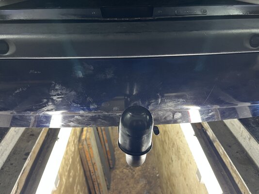

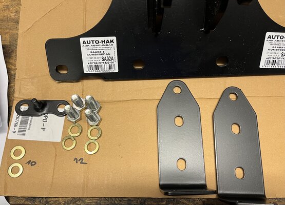

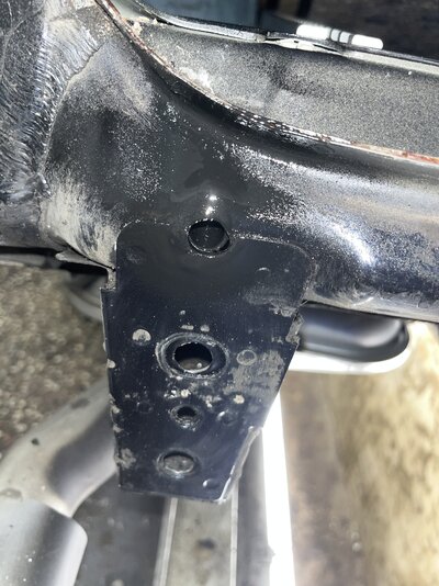

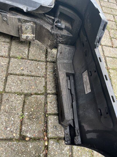

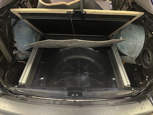

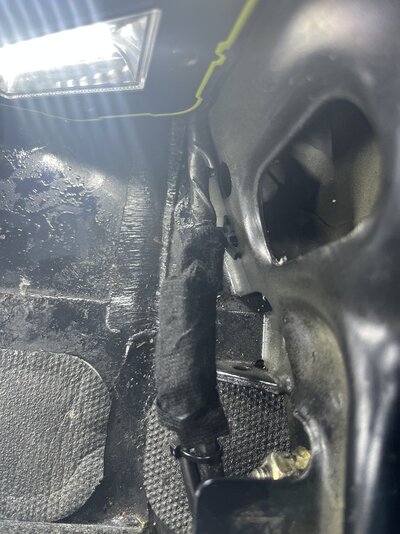

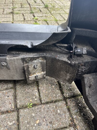

AHK abnehmbar kommt jetzt dran incl. E-Satz Jäger. Ein paar Bilder anbei. Die Schrauben (SW) 17die die Stosstange halten bekommt man von innen auf wenn man die kleinen Dichtkissen entfernt. Dann noch 2x M10 und 2x Torx zur Radhausschale hin.
Das ist alles. Der Innenraum musste nicht frei wie ich es ausgebaut habe - aber ich wollte einmal einen Überblick bekommen über Rost, Elektrik und die Schrauben. Mir war erst nicht klar was ich zu lösen habe. Die langen Schrauben werden über zwei zu bohrende Löcher eingeführt, innen sind die Bohrungen bereits ab Werk durchgeführt incl. Gewinde !

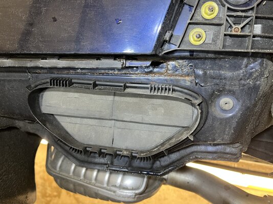

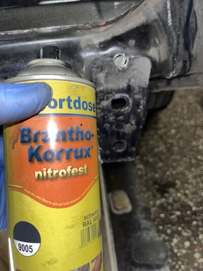

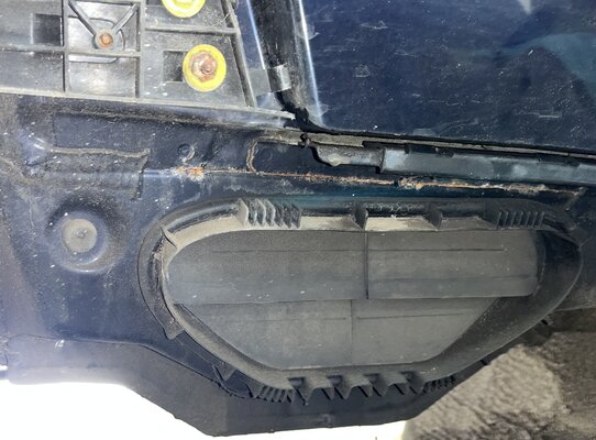

Die Späne schön ausgesaugt, BranthoK. Oberhalb der Zwangsentlüftung ist Rost - darauf hatte ich jetzt jetzt keine Lust. Mike Samders - fertig. Für die nächsten Jahre wird das reichen. Ist kein 900er für mich …

Loch gebohrt, Halter als Schablone

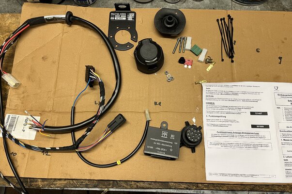

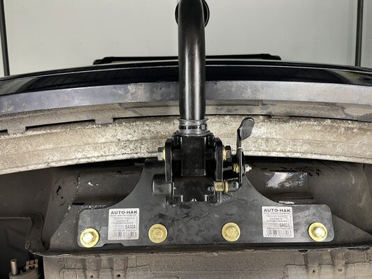

Die AHK ist pulverbeschichter und sehr passgenau. Ich kann die sehr empfehlen.

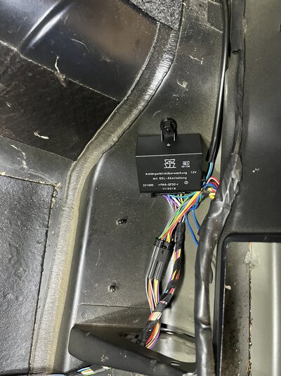

Der E-Satz ist auch spitze.

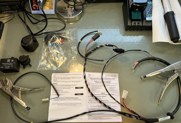

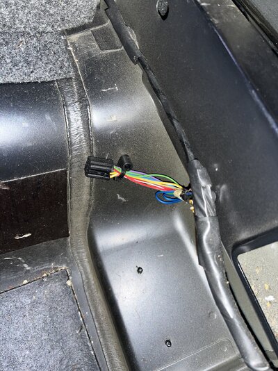

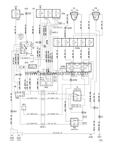

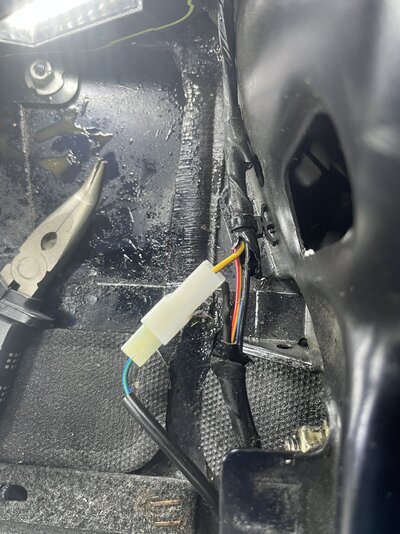

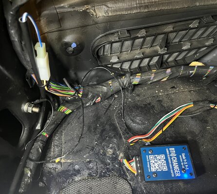

Man muss nur den kleinen schwarzen Multistecker wie schon beschrieben (der liegt beim Kombi rechts von der Mitte am Heckblech innen) anstecken.
Dann müssen die Kabel zu den Blinkern rechts und links durchtrennt werden, die Original ZUführenden Leitungen enden dann blind-isoliert, die neuen zuführenden Kabel (blau/weiss) kommen LI und RE an Gelb/weiss (!!! hatte extra dafür die Blinker abgeschraubt).
Dann noch Masse anschrauben (passt links unter der Heckleuchte perfekt).

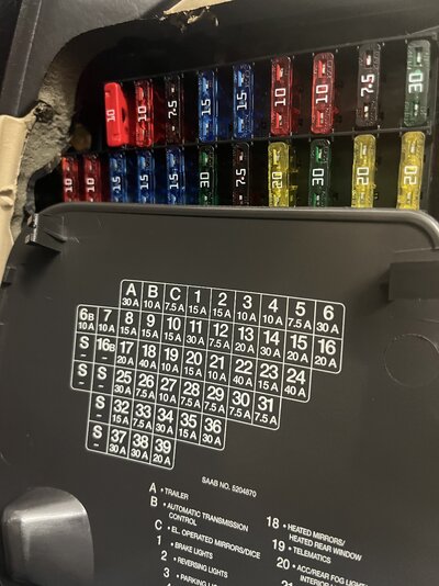

Noch die Sicherung in den Platz „A“ für „Trailer“ einstecken 1 - fertig.
