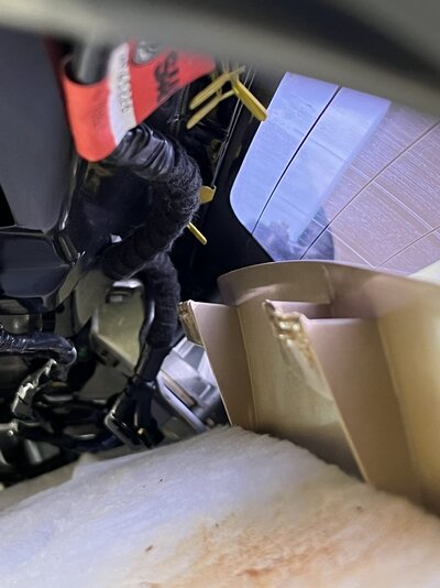

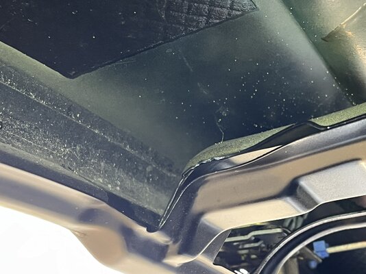

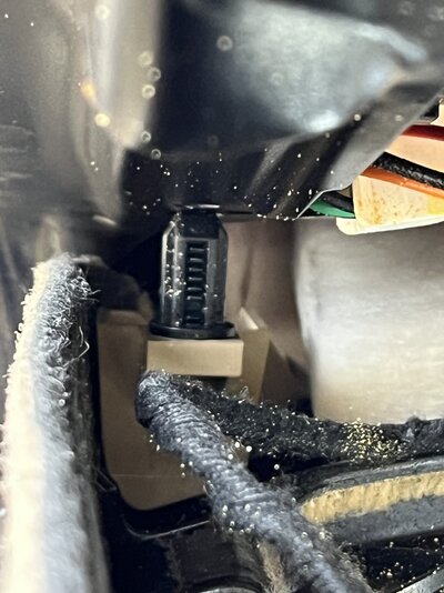

Heckwischer ohne „Wasser“. Das Thema war schon etwas länger und so dachte ich mir,
mit einem Draht, einem Bohrer … irgendwie würde ich durchkommen.
Ganz ehrlich, ich mag es nicht sagen - es hat nicht funktioniert. Unfassbares Gehampel. Wie peinlich.
Jetzt ist der Anschluss-Stopfen auch noch angeknackt und ein neuer Wischermotor muss her …
Was Gutes : Heckklappe auch innen völlig ohne Korrosion. Frisches Wachs ist schon erledigt …

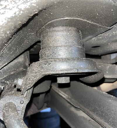

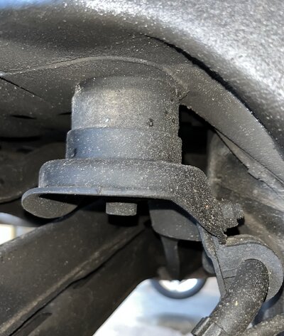

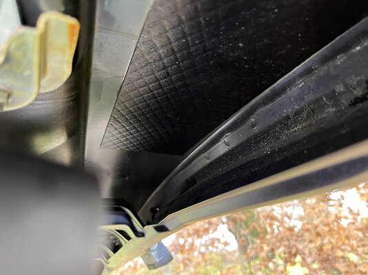

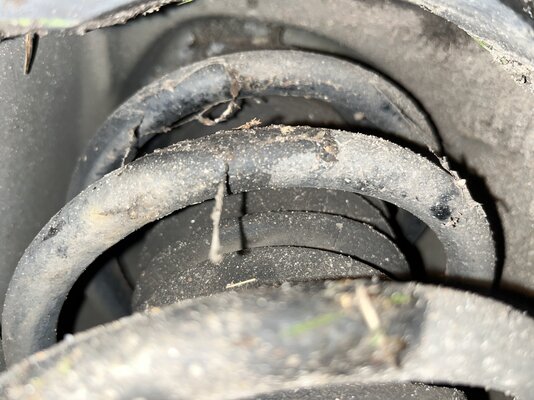

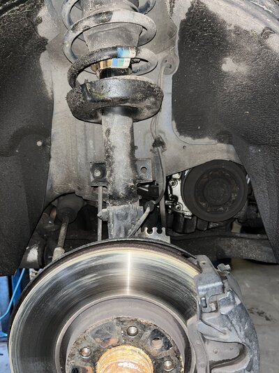

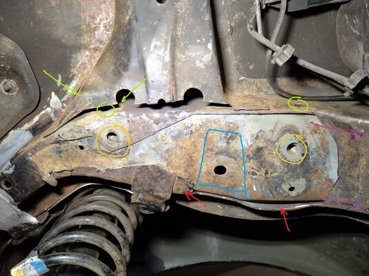

Wo ist der Rost ? Sollte ich etwas Aufbohren um in die Zwischenfalze Fett einzubringen ? „9-5 rostet von innen“ … heißt es doch immer.

Das sieht wirklich super aus. Regelmäßig Fett drauf und rein sollte das lange sichern.
Ich würde sagen nein im reicht nicht. Ich komme momentan noch nicht dazu Bilder zu machen. Aber ich im Kofferraum am Rathaus Seamseal entfernen und von da fluten. Und dann gibt es noch zwei versteckte Öffnungen im Längsträger über dem Hilfsrahmen. Hoffe ich komme in dem nächsten Tagen dazu.
Ja, das wäre echt super … Ich muss von innen ran !
Hi
kein tolles Bild, ist von einem ziemlich toten Längsträger von unten.
man sieht, dass das mal 3 Lagen waren. Die unterste von dem Querholm. Der geht hier nach oben weg, die Überlappung mit dem Längsträger fehlt ganz. Da kann man nur von innen / oben auf oder in den Querholm was flüssige geben in der Hoffnung, dass es dazwischen kriecht.
Interessant ist aber die Frage wie man zwischen die oberen beiden kommt. Durch die beiden grünen Kreise kommt man auf der Innenseite dazwischen. Der blaue Bereich liegt höher, dahin läuft nix hoch. Durch die Schraublöcher vom Hilfsrahmen der HA wird man auch nichts, da im Bereich der orangenen Kreise da eine Abdichtung dazwischen ist. Rot erreicht man nur von Oben vom Kofferraum aus. Da hab ich aber gerade kein Bild zu.
Wichtig ist, dass man genug nach vorne laufen lässt, lila Pfeile. Denn da geht es Richtung vordere Aufnahme der Längslenker. Eigentlich müsste man da auch was rein gießen. Am Lager vorbei mit einem hakenförmigen Rohr?
In diesem Video von Michas Schrauberseite ist das Thema detailliert behandelt worden:
Es kam das u.a. das Reparaturblech für die Hinterachse zum Einsatz, dazu wurde der Träger aufgebohrt und mit extrem flüssigem Dinitrol ML statt Fett gearbeitet.
In diesem zweiten Video wird noch mal die Nachbehandlung mit Dinitrol ML durch die serienmäßigen und nachträglichen Inspektionsbohrungen gezeigt:

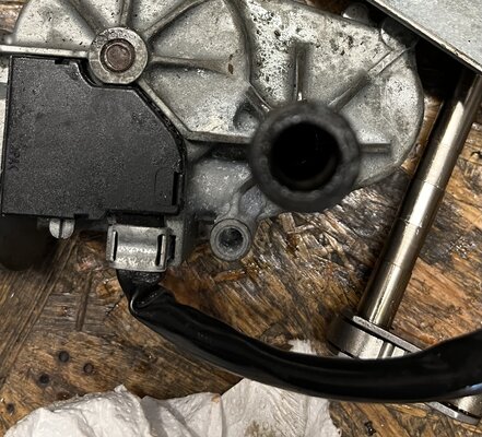

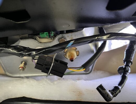

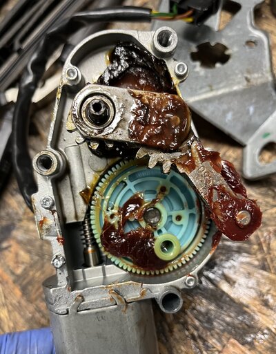

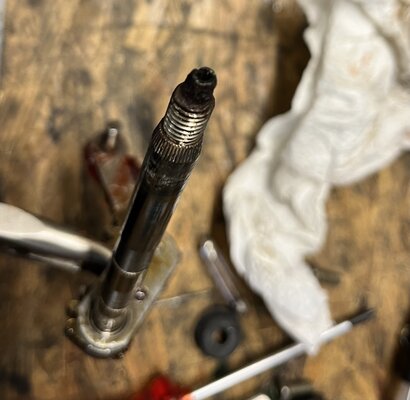

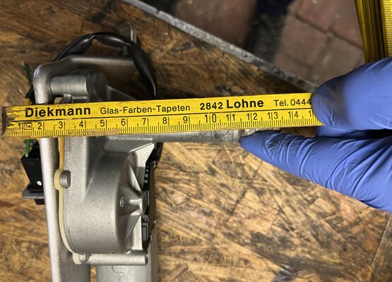

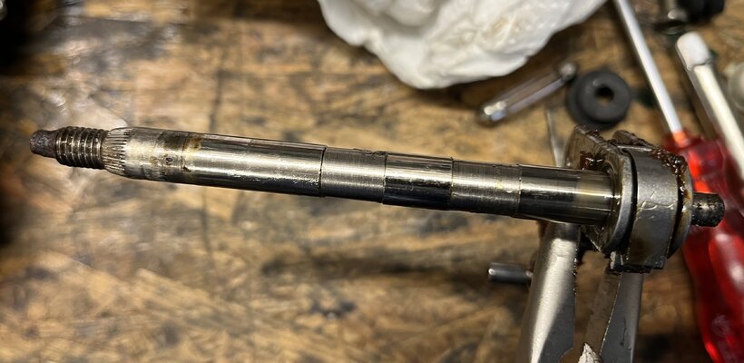

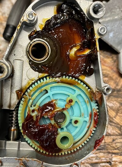

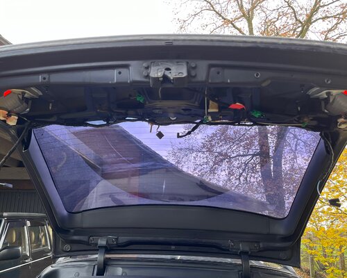

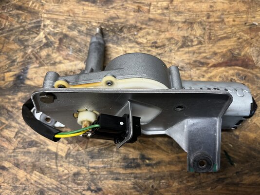

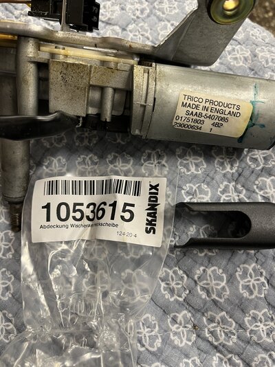

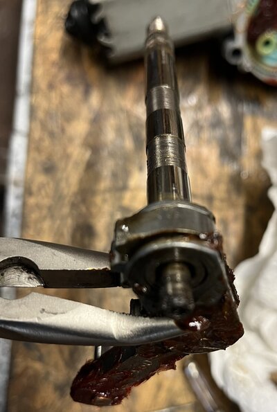

Gebrauchtmotor gekauft - auch völlig verrostet. Konnte ich zurückschicken.
Jetzt den nächsten Gebrauchtkauf - neu zumindest bei Skanimxxx nicht mehr lieferbar,

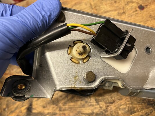

Der neue gebrauchte Motor ist drin incl. neuem Wischer mit Kappe & Ventil. Welle durchgängig, alles prima (60 Euro incl. Versand).

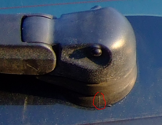

Ich hoffe, die Dichtung ist richtig herum drin. So schien es am Besten zu passen. Ob einer von Euch bitte mal schauen mag - leider habe ich genau davon kein Bild gemacht … Danke !

Hab gerade kein Bild parat, aber dass es richtig ist, dass der aufgprägte Pfeil zur Seite weisen soll, kann ich mir nicht so richtig vorstellen...
Andererseits zeigt ein Foto meines Heckwischers ebenfalls eine Naht der Dichtung unten - dann wäre es so, oder um 180° gedreht, richtig.
Vielleicht soll der Pfeil also auch in Richtung des Wischerarms weisen?
Bessere Fotos dazu hab ich leider nicht.
edit

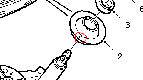

Der EPC zeigt, dass es richtig ist so wie du es gemacht hast, der Pfeil ist auf der Zeichnung erkennbar:
Anhang anzeigen 280082Anhang anzeigen 280083
edit
Danke super !!!
