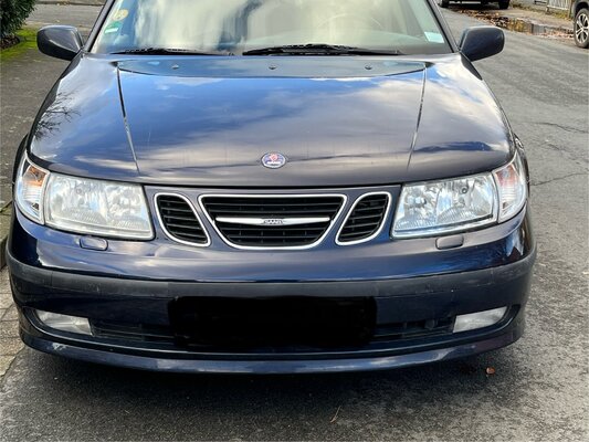

9-5 Aero Bj 2002
Der E91 mit 334 tkm geht (leihweise) an meinen Sohn … und Dienstag wird der 9-5 endlich fest angemeldet.
Ich habe ihn jetzt 5 Jahre und er muss raus aus der Sammelecke. 196 tkm, mal sehen wie er sich im Alltag so schlagen wird. Er braucht exakt 8.8 l/100 km auf meiner Strecke zur Arbeit und das ist irgendwie noch ok.

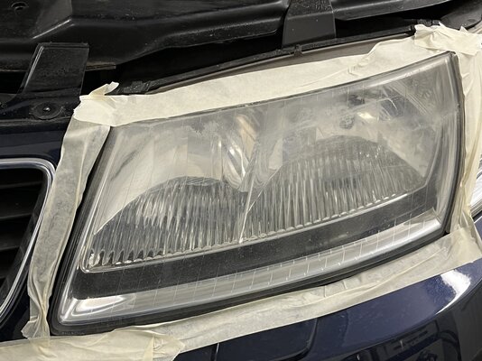

Leider finde ich keine sehr guten oder sogar neuen Scheinwerfer mehr. Also - bei 215 tkm, Scheinwerfer poliert. Wie geht Ihr vor ?
Wird es irgendwann wieder Scheinwerfer geben ?

Sollte es noch geben. Ich habe einen Neuen und einen Polierten.
Hat beides meine Werkstatt gemacht.
Der Neue ist natürlich kein Saab Original.

Man kann verschlissene bzw teils blinde Scheinwerfer sehr gut selbst aufarbeiten, haste ja auch schon getan. Hab von lackieren über polieren alles durch und bin mit dem bedampfen zu den besten Ergebnissen gekommen. Sehen auch wie neu aus, außer halt wirklich tiefe Einschläge sind noch da, aber dieser Schleier und das blinde bekommt man in den Griff.
Natürlich nicht legal, aber gerade beim Bedampfen sieht man keine arbeiten am Glas.
