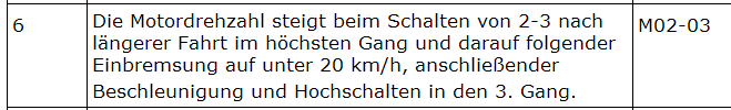

Eine Frage habe ich aber auch noch, die hatte ich in diesem Thread zwar schonmal gestellt, aber keine Antwort darauf erhalten. Als Softwareversion wird bei meinem Automatikgetriebe FA57A02, also dem 5-Gang ohne Schaltpaddel, das nur im MJ 2002 verbaut wurde, die 00100000900 angezeigt. Ist das die neueste Version, oder gibt es da noch was neueres? Der Grund, weshalb ich es wechseln will, ist ja der Fehler Nr. 6, der im WIS so beschrieben wird:

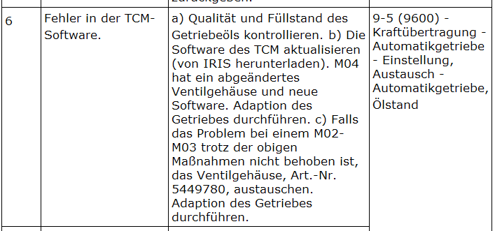

und als mögliche Ursache wird folgendes aufgeführt:
Zu a) Qualität und Füllstand des Getriebeöls fallen weg, denn das war das korrekte neu eingefüllte 3309er und der Stand war genau nach WIS gemessen an der Max-Markierung;
Zu b) Mein Auto ist nicht von MJ 04, aber es könnte ja dennoch an der Software liegen;
Zu c) Das spollte ja dann beim Wechsel auf das Ersatzgetriebe nicht mehr auftreten.
Der Fehler tritt auch nur nach längerer Fahrt auf und auch nur, wenn die Fahrt mit vielen Schaltvorgängen, also z.B. nach einer Fahrt in der Stadt, verbunden war, nach Langstrecke nicht.

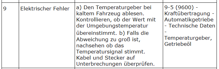

Daneben tritt ab und zu, allerdings sehr selten und nur bei längerer Fahrt auch noch
auf, dessen Grund
sein kann. Der Temperaturgeber zeigt allerdings vernünftige Werte an. Das Einlegen der Gänge D oder R dauert dann auch viel länger als normal.
Bevor ich also jetzt das Getriebe wirklich auswechsle, würde ich ja gerne nochmal hierzu ein wenig Input bekommen, denn wenn das beim Ersatzgetriebe auch wieder so auftreten sollte, dann wäre der Wechsel ja sinnlos gewesen.

Hallo JFP,

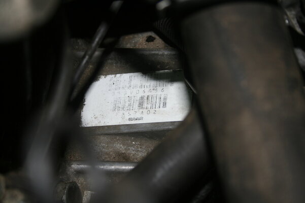

du bist Dir beim Getriebe mit der Nummer ganz sicher?
Verzeihe mir, dass ich nicht mehr weiß, ob es ein B235R ist. Dann sollte es ein C01 sein für 2002.
Nein, es ist kein B235 R, sondern ein B235E. Der hat nach der beigefügten Tabelle das FA57A02. Und auch der Aufdruck auf dem Getriebe lautet so:

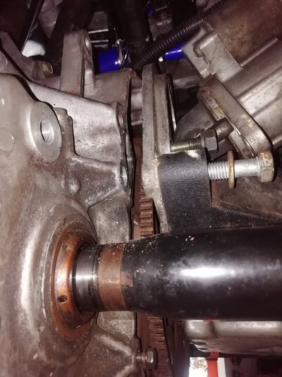

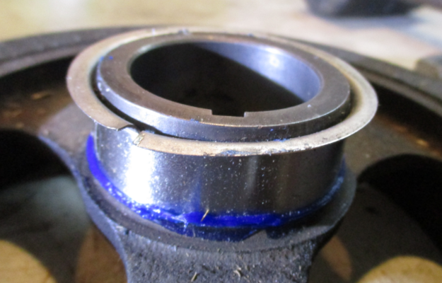

Wer sich ein Getriebewechsel traut, braucht dafür auch keine Werkstatt: https://www.ekugellager.de/speedi-s...e Gegenlauffläche für Radial-Wellendichtringe.
Vorher aber erstmal schaune, ob die Welle überhaupt eine relevante Laufspur hat, die man mit dem Fingernagel fühlen kann.
Und kontrollieren, ob der Simmerring wirklich genau plan eingesetzt ist, denn schon ein geringer Schrägsitz kann durch das "Eiern" der Dichtlippe zu einem Pumpeffekt führen kann, der Öl nach außen befördert.
@Sven Super Tip. Ist das wirklich so einfach wie dargestellt?
@patapaya Ich hatte den Dichtring wirklich sehr genau umlaufend auf eine Tiefe von den zuvor beim Ausbau gemessenen (IIRC) 1,7 mm eingestellt, insofern gehe ich davon aus, dass ein Schiefsitzen nicht der Grund sein kann.

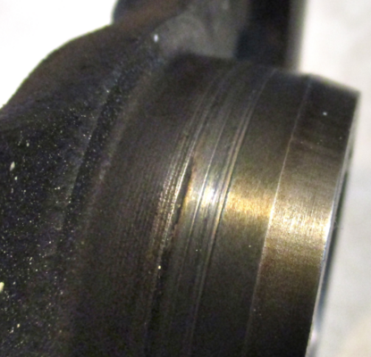

Nachtrag: In
https://saab-cars.de/threads/9-5-wieder-aufbauen.82378/post-1700357
hatte ich ein Bild dazu eingestellt und gefragt, ob die Oberfläche so riefig sein darf.
Kann mir denn vielleicht noch jemand die neueste Software-Nummer der Getriebesteuersoftware nennen?
Setz ihn doch einfach etwas nach, damit die Lippe auf einer anderen Stelle läuft.
Manchmal reicht das.
In

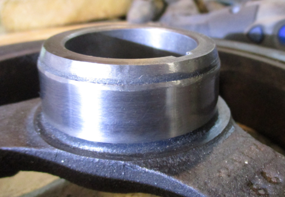

Das traue ich mir an Hand des Fotos nicht zu zu beurteilen. Wenn du mit dem Fingernagel darüberfährst, darfst du keine Unebenheit spüren.
An meinem 9000 hatte ich so ein Speedi Sleeve SKF 99189 (48 mm) verwendet, obwohl dort wegen seiner zu großen Länge "alternativ" verbaut, ist der immer noch dicht.
Dort waren die Riefen auch auf dem Foto schon deutlich zu erkennen:
Ich bin mir nicht sicher, ob beim 9-5 die Fläche lang genug ist, um den Speedi Sleeve wie vorgesehen montieren zu können.

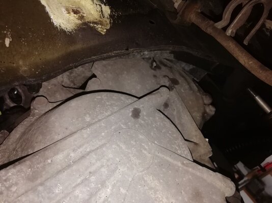

Zum Ausbau des Wellendichtringes der Riemenseite bin ich noch nicht vorgedrungen. Ich habe mich zunächst an den Getriebewechsel herangewagt, da @René seinerzeit schrieb: ......
....Wenn Du Dir zutrauen würdest, ein Schaltgetriebe zu tauschen, sehe ich keinen Grund, der gegen den Tausch der Automatik spricht....

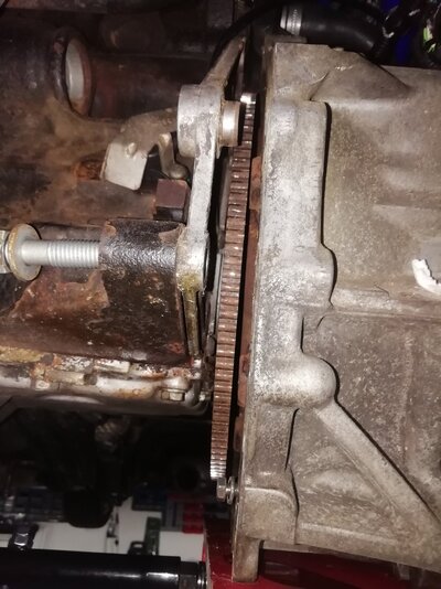

Nun, so einfach stellt sich mir das nun leider doch nicht dar. Ich bin nach Haynes vorgegangen. Heute habe ich die letzten Verschraubungen mit dem Motor gelöst, nachdem ich das Getriebe auf einem umgebauten Motorradheber aufgestützt habe. So
sieht das jetzt aus. Aber weiter raus, so dass ich es absenken kann, bekomme ich das Getriebe nicht. Vermutlich muss ich es wieder am Motor montieren und dann die gesamte Einheit entsprechend um ca. 10 bis 20 cm absenken, denn das Getriebe stößt derzeit auf der linken Seite an den Innenkotflügel
OK, so muss ich das wohl angehen.

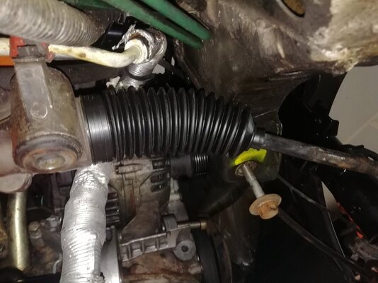

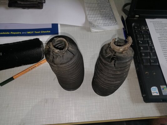

Beim Ausbau habe ich auch gefunden, dass die alten Lenkmanschetten inzwischen den Geist aufgegeben haben.
Beim Abschrauben der Spurstangenköpfe hätten empfindliche Geister meine groben Ausdrücke nicht hören dürfen. Nur mittels Gasbrenner und Kältespray habe ich letztendlich die Verschraubungen lösen können. OK, bei einem Auto mit einer Laufleistung von über 430 Mm kann so etwas natürlich schon mal sein. Die neuen Lenkmanschetten sind jetzt eingebaut.
Wäre es nunmehr sinnvoll, da noch etwas Fett einzubrinen, so wie es bei einer Achswellenmanschette üblich ist? Und wenn ja, was für ein Fett sollte es sein? Lithiumbasiert oder ganz normales?

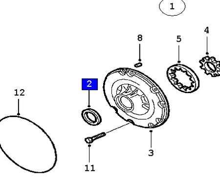

Ich habe vom Ersatzgetriebe den Drehmomentwandler abgezogen, weil es dahinter etwas ölig war. Ich möchte den Dichtring der Ölpumpe erneuern, laut Wis hat das Teil
die Nummer
Ein Ersatzteil mit dieser Nummer habe ich weder bei Skandix noch bei den meisten anderen Lieferanten, die ich kenne, gefunden. Lediglich saab-parts.eu bietet ein solches Teil zu einem Preis von 33 € zzgl. 7 € Versandkosten an. Kennt hier jemand vielleicht eine billigere Quelle dafür? Den Preis finde ich recht ambitioniert.
