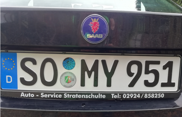

So liebe Leute,
es ist vollbracht.
Ganz genau vor einem Jahr, also am 25.11.2023, habe ich den 9-5er auf die Hebebühne gesetzt und angefangen, ihn zu restaurieren. Es war sehr viel zu tun, zum Schluß bin ich manchmal kurz davor gewesen, alles hinzuwerfen. Aber glücklicherweise habe ich irgendwie durchgehalten, nicht zuletzt dank der supertollen Hilfe, die ich hier im Forum bekommen habe. Und bezüglich der Anmeldung der Gasanlage habe ich supergute Hilfe vom Autogaszentrum Paderborn bekommen. Die sind da absolut nett, engagiert und hilfsbereit.
HU ohne Mängel, AU bei erlaubten Werten bis 0,20 mit 0,000 bestanden.

Super das alles geklappt hat.
Was für eine schöne blaue Plakette.
Allzeit gute Fahrt.

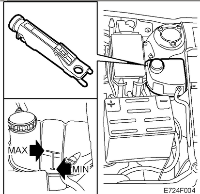

P0116 Motortemperatur. Fehlermeldung von ECM, das bedeutet laut WIS Temperatursensor Kühlflüssigkeit Funktion fehlerhaft. Entsprechend dem Bild im WIS
steckt das Teil im Kühlwasserausgleichsbehälter. Aber da finde ich nix dazu. Die Temperaturanzeige im Tacho zeigt allerdings oft recht niedrige Temperaturen an, manchmal allerdings steht sie auch gut auf 9:00 Uhr.
Nö. Ich habe keine Ahnung was das Bild da soll, aber im Behälter ist nur der Sensor für den Füllstand. Der Temperatursensor ist am Kopf: https://saabwisonline.com/9-5-9600/...mperature-sensor-engine-management-system-202

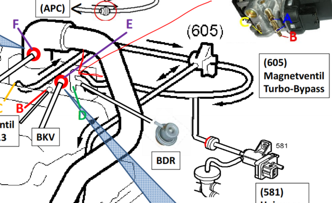

P1110 Bypassventil Ladeluft. Falsche Funktion. Im WIS finde ich zur Kontrolle der Führung des Bypass-Ventils nur recht seltsame Angaben.
Den Fehler hatte ich auch schon dreimal.
Zuerst war der Schlauch zwischen dem Magnetventil und dem eigentlichen Ventil am Luftrohr kaputt, dann das Ventil selbst. Kann man testen, indem man einen Unterdrucktester am (kleinen) Schlauchanschluss anschließt. Oder halt hineinpustet. Da reißt gerne mal die Membran und dann geht Luft durch...
Der blödeste Fehler war mal das besagte Ventil falsch herum einzubauen. asdf Geht wirklich...
... aber dann doch nicht so gut.

Ich hab das WIS gerade nicht parat, aber in der Abbildung zum Kühlsystem scheint es sich links oben um ein Refraktometer handeln zu sollen, wohl als Hinweis, den Frostschutzgehalt zu prüfen?

"Perimeter" nennt das WIS den F-förmigen Doppelstutzen auf dem Ansaugkrümmer links der DK für den Anschluss der U-Druckschläuche für das Turbo-Bypass-Magnetventil und den BDR:
So, jetzt bin ich gespannt, ob P0116 Motortemperatur nochmal kommt. Ich habe unter Einsatz meiner im Alter kaum noch vorhandenen Fingergelenkigkeit den Thermostaten und den Temperaturfühler erneuert. Hätte ich das schon bei ausgebautem Motor gemacht, wäre es ein Kinderspiel gewesen, so aber..... Die Flüche konnte man hoffentlich bis nach Trollhättan hören. Also: Empfehlung an Leute, die sich einen Ersatzmotor einbauen: Thermostat und Temperaturfühler sofort mitwechseln!
P1110 Bypassventil Ladeluft ist hoffentlich jetzt auch weg, ich habe ein neues verbaut und angeschlossen (im obigen Bild in #199 die Nr. 605) sowie die daran angeschlossenen Schläuche erneuert. Da das alte kaum herauszubekommen ist (genietet), habe ich es einfach drin gelassen und das neue an eine andere Stelle gesetzt.
