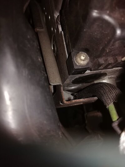

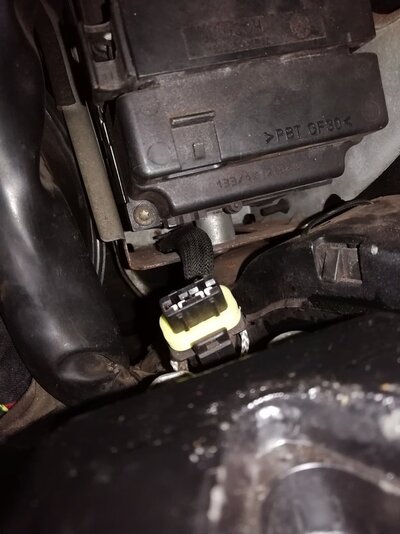

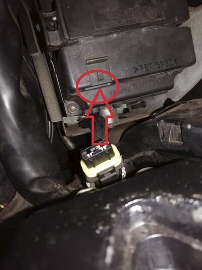

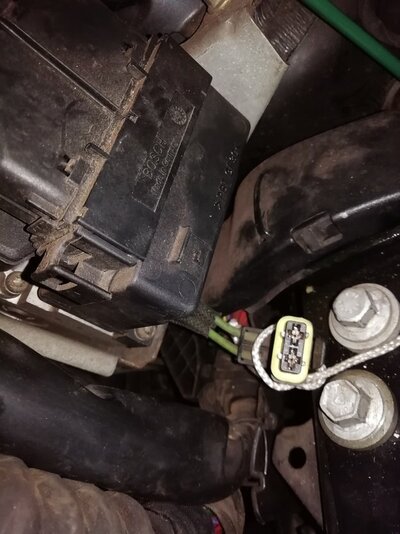

Die zu Beginn vermisste Verriegelung des Steckers zur Zündkassette habe ich im Motorraum gefunden. Den Kompressionstest habe ich gemacht und dabei 9.7, 9.2, 9.5 und 9.5 gemessen. Vermutlich habe ich dabei einen Fehler gemacht, denn ich habe erst danach gelesen, dass man dabei das Gaspedal voll durchtreten soll und das also insofern während der Messung nicht gemacht. Immerhin war der Motor warm, und wichtig ist ja, dass die Abweichungen voneinander nicht allzu groß sind.
