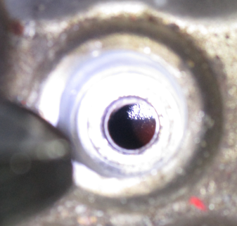

Schraub bei dem Verdacht auf jeden Fall mal, nachdem er eine Zeit (über Nacht, besser einige Tage) gestanden hat, alle Kerzen raus und schau durch die Löcher in den Brennraum, ob dort Kühlwasser steht. Das kann man gut erkennen:

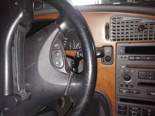

Noch was: wenn ich das Auto abschließe, ertönt vorne aus dem Motorraum im Abstand von 5 bis 60 Sekunden ein ganz kurzer "Piep", so ca. 0,1 Sekunden lang. Ich vermute natürlich, dass das etwas mit der Alarmanlage zu tun hat. Es nervt. Kann man das abstellen?
EInmalig, oder andauernd? Hat da jemand einen Marderschreck eingebaut? Das gehört so jedenfalls nicht.
Andauernd. Ob es ein Marderschreck ist, kann ich nicht sagen. Aber arbeiten die nicht mit Ultraschall?
EDIT: ich habe noch eine Idee: im Auto ist ein Schalter eingebaut, dessen Funktion ich nicht kenne, siehe unter dem Schalter für außersinnliche Wahrnehmung (ESP = extra sensoryly perception ;-).
Den Vorbesitzer habe ich zwar danach mal per Brief gefragt, aber keine Antwort erhalten. Morgen schalte ich den mal aus, vielleicht hilfts. IMG_20240327_151204.jpg
Mal den radio-Einsatz raus nehmen und die Kabel verfolgen?
Ein UFO* im Motorraum sollte sich doch identifizieren lassen...
(* unbekanntes fiependes Objekt)
