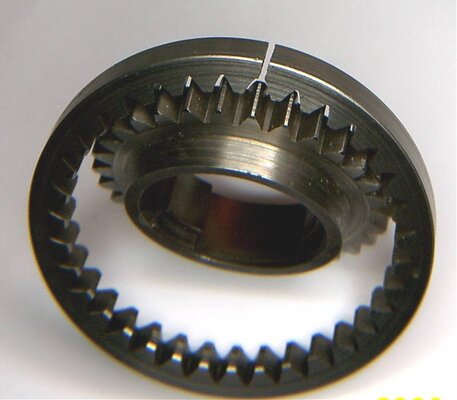

Die Ölpumpe hatte sich durch das Kettengehäuse geschossen und dann diese blockiert .Diagnosse :falscher EInbau der Ölpumpe.Super was?
Genau das gleiche hat ein Kerl gemacht, der hier in der Gegend wohnt. Meinte auch, der Punkt auf dem äußeren Rad wäre nur zur Deko da....:tongue:
Ja, das mit dem Punkt auf dem Aussenrad der Ölpumpe habe ich noch nicht verstanden.
Ich habe es wieder montiert, so wie die Einbaulage vorher auch war.
Ich habe die beiden Zahräder auch verkehrt herum in der Hand gehabt und keine Änderung der Zuordnung feststellen können.
Kann allenfalls sein, dass das Räumwerkzeug bei der Herstellung nicht vollkommen durchgezogen wird. Das macht jedoch auch keinen besseren Sinn.
Wahrscheinlich ist es am besten auf der anderen Seite ebenfalls einen Punkt einzuschlagen.
Klärt mich Jemand auf?
Meiner Ansicht nach sind die leicht konisch verzahnt. Wenn man den falsch herum einsetzt klemmt der eingentlich.....
Hallo Turbo 9000,
ich war in der Garage und habe mir eine alte Ölpumpe angeschaut.
Und denke nun ?!? Was ist denn das?
Was ist denn das?
Hallo Klaus,
soll ich noch einen Punkt dazu einschlagen.

Im Saab Werkstatthandbuch steht nichts von Zuordnungen der Zahnräder.
"Einsetzen und fertig."
Vielleicht hat ein Anderer mehr Fachchinesisch als notwendig gelesen.
Nehme meinen Beitrag dann gerne zurück.
