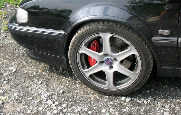

@Marbo natürlich lackiere ich die hinteren Bremssättel bei nächster Gelegenheit auch ROT

lLackieren ist mal wieder nichts. Wenn Du vorne pulverbeschichtest und hinten lackierst...Nenene, ein bißchen sorgfältiger (wie in Deinem Job) könntest Du schon sein.

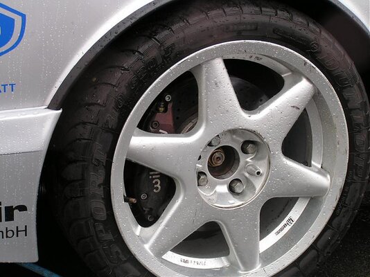

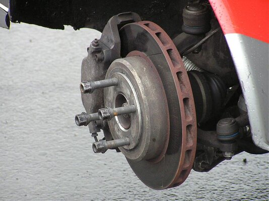

die dicksten Bremsen am 900er und 9000er, die ich kenne
Angefangen mit neuen, chromatierten 9000er Sätteln, über Renn-Saab-Bremsen bis zu Porsche Bremsen am 9000er.
