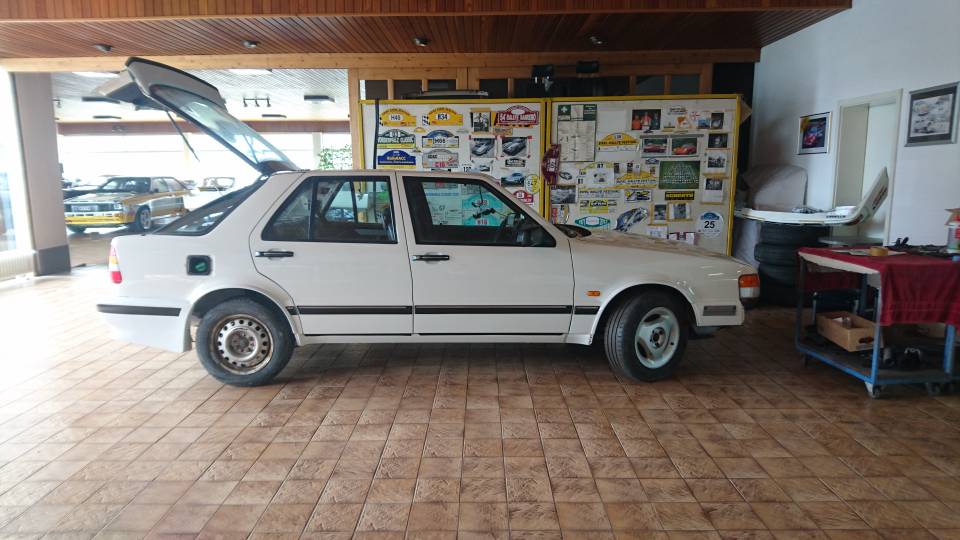

Guten Morgen,
Braucht man für die Borbets eigentlich andere Radschrauben?
Und: die Rückbank ist drin! Und die Teppiche!
Es kann sich nur noch um Wochen handeln...
Was steht denn da nettes im Hintergrund? :cool:
So einiges sehr nettes gibt's da zu bekucken. Viele quattros momentan, ab und an ein Porsche, heute kam ein W113 frisch aus dem Elektrolysebad.
Respekt! Sieht übrigens mit dieser "Mischbefelgung" aus Stahlrad und Aerofelge jetzt schon besser aus, als er es mit den Borbet jemals tun wird. :biggrin:
Wir reden hier über 16" Kreuzspeichen mit Tiefbett...klassischer geht's für ne Ende-80er-Schaukel ja wohl nicht :-P
Edit: Mit Schüssler-Logo.
Ich weiß noch nicht welche ich für die Winterreifen behalte. Die 3-Speichen oder die Turbo-Felgen...
Die 3 Speichen-Felgen, die vorne drauf sind, würden zeitlich nicht passen - die kamen ja erst später ins Modellprogramm. (falls es um die geht). Die sind auch zu rund gestaltet für den CC.
Persönlich finde ich Dreispeichenfelgen nur an den späteren 9000ern (also CS und spätere CD) passend, der CC hat (für mich) einen anderen Grundcharakter, zu dem eher Vielspeichenfelgen (die schlichten turbo, oder Cross Spoke in 15" und 16") passen. Nur an den Airflow-9000 CC/turbo-S finde ich die 16" bicolor-Aerofelgen schick - da hast Du ja einen, doch für den Winter... ich finde, im Winter darf's immer funktioneller sein, und die Freude ist umso größer, wenn bei Wechsel auf Sommerfelgen der Auftritt damit auch wieder satter ist.

Stell doch mal ein Foto ein.
Im Winter würde ich ein Winterauto fahren.
Gute bis brauchbare 9000 CC gibts doch für ein paar hundert Euro. Dann kriegt der Weiße ein Youngtimerversicherung
mit Vollkasko. Normal würde ich den bei den Wiederherstellungskosten nicht versichern.
weezle
Auf jeden Fall die Turbo-Felge. Wie Strudel schon schreibt, passt die besser zum Baujahr und Charakter des CC's.
Die runde (speziell diese) 3-Spoke Felge mag ich garnicht. An keinem Saab.
Das ganz Projekt finde ich im Übrigen spitze! :top:
Ja klar doch, größtenteils zumindest. Der CC wird ja auch kein echtes Alltagsfahrzeug und klar bekommt er ne Youngtimer-Versicherung. Für den Alltag und speziell den Winter hab ich ja mein Fremdfabrikat. Aber ich will ihn im Winter, entsprechende Begebenheiten vorausgesetzt, fahren können - und dafür brauch ich auch Räder.
