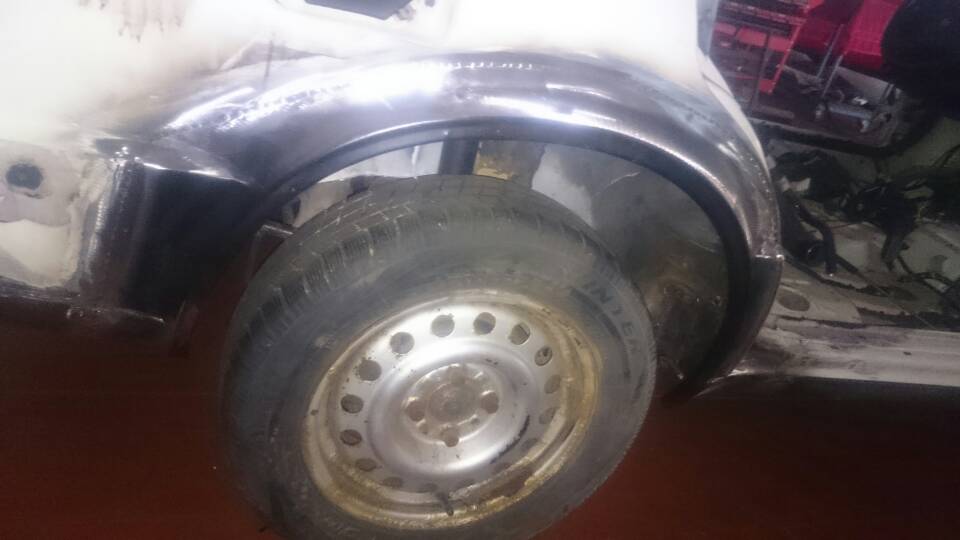

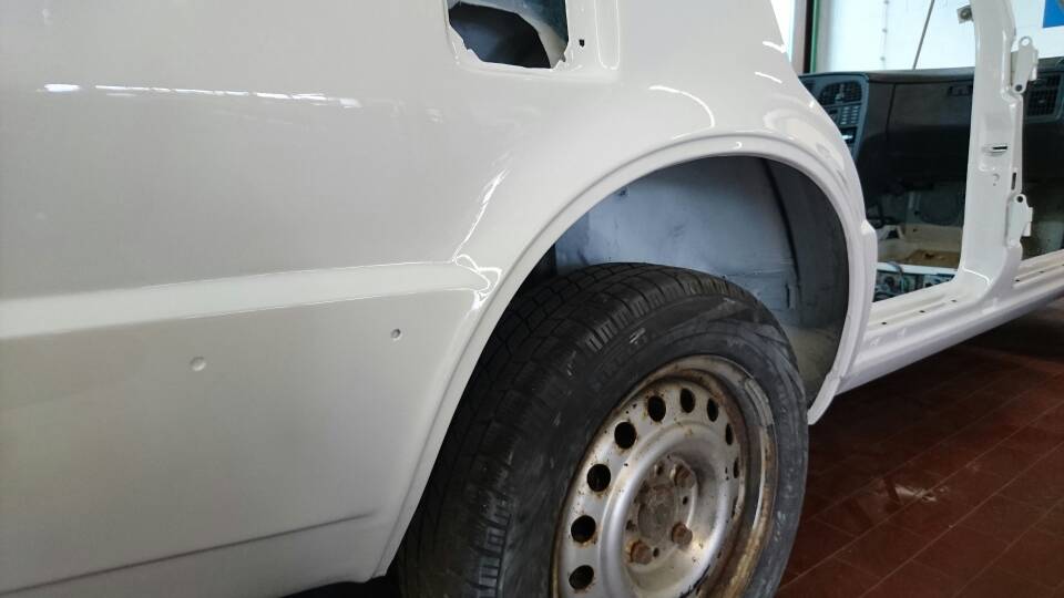

Nochmal im direkten Vergleich:
Radkasten hinten links im Februar
Und jetzt:

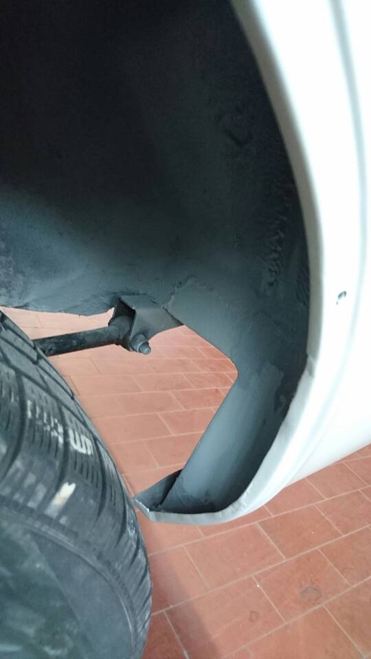

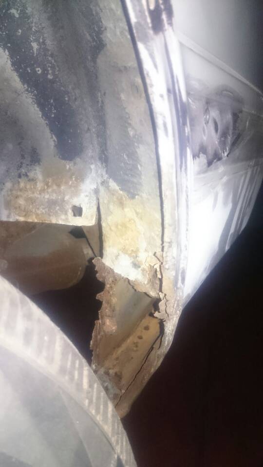

Hinten rechts frisch geschweißt:
Und jetzt:
Immer wieder schön, wenn die braune Pest gebannt und wieder sauberem Blech und Farbe gewichen ist!
