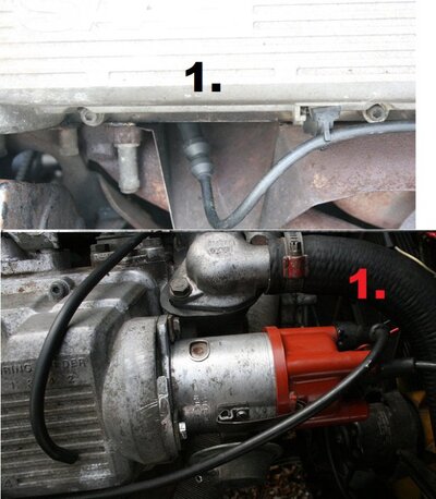

Ich habe laut Haynes die Zündkabel so angeschlossen:
Hier ein Foto vom Motorraum:
Hier ein Foto von der Kerbe mit dem Verteilerfinger, dieser soll zur Kerbe Zeigen! Sprich ist dies dann gleich 1ter Zylinder OT?
Bei der Kerbe geht auch das Zündkabel weg zum 1ten Zylinder!
Für mich schaut dies so aus als ob eh alles passt! bzw. verstehe ich nicht ganz was es sich mit dem 1ten Zylinder im Ot auf sich hat, bzw. warum muss ich die Verteilerkappe runternehmen und dann den Motor solange drehen bis der Verteilerläufer auf die Kerbe zeigt und dann die Kappe wieder drauf machen? Was macht das für einen Sinn? Ist es nicht egal ob der Verteilerläufer nun nicht zur Kerbe zeigt, aber das Zündkabel 1 von der Kerbe werg zur Kündkerze 1 geht? Verändere ich dadurch die Zündreihenfolge wenn ich nun den Motor weiterdrehe bishin zur Kerbe?

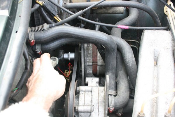

So ich habe hier Fotos gemacht wie ich vorgegangen bin:
HIER DREHE ICH DEN MOTOR AN:

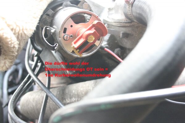

1.Umdrehung der Schwungscheibe = ÜberscheidungsOT
Verteilerfinger rechts unter = ÜberschneidungsOT
2. Umdrehung der Schwungscheibe = OT des 1ten Zylinder
Verteilerfinger links oben = der OT des 1ten Zylinder

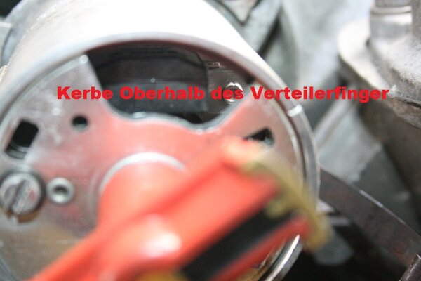

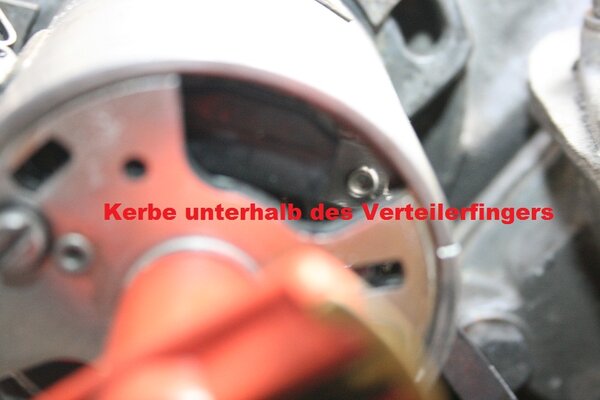

Danach Verteiler drehen das Kerbe des Verteiler unterhalb des Läufers ist:
Nicht so, den so ist die Kerbe oberhalb des Läufers!

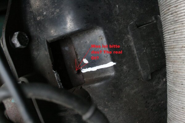

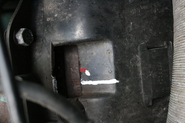

Jedenfalls habe ich es so eingestellt, wie gesagt lässt sich sehr wiederwillig starten bzw. wenn ich danach abblitze dann muss ich den Verteiler so weit drehen das ich kein Fleisch mehr habe! Dann habe ich laut ZZPistole 20Grad auf der Schwungscheibe, geht beim ersten mal an rennt am stand wie eine Biene aber fast keine Leistung, so iss es leider, Lust habe ich nun keine mehr, bzw. geht mir das am Arsch das mit der Elektonichen so einigermaßen funktioniert aber total tod mit dem Zündunterbrecher und Kondensator(danke nochmals an Gerd für deine Bemühungen)
Bitte dieser Zapfen kommt gleich nach der 0 Grad marke auf der Schwungscheibe! Hat das eine Bedeutung? Real OT!
Hallo Mario !
Zündkabelanordnung und Drehrichtung am letzten Bild sind meines Erachtens in Ordnung .
Der Stift hat sowiet ich mich entsinne , mit der Zündeinstellung gar nichts zu tun . Vergiss ihn einfach .
Das Symptom , dass die Kiste null Kraft hat , lässt auf viel zu wenig Vorzündung schließen . Ich hatte das auch mal , als ich in einem Anfall von geistiger Umnachtung die Zündung nicht am eckigen Fenster eingestellt habe , sondern an der runden Öffnung ( die für irgendein optisches Einstellgerät oder so ähnlich gehört , wie mir damals erklärt wurde ) .
Auf den Fotos 2 und 4 zeigt der weisse Strich auf etwa null Grad = 0° Vorzündung .
Wohin zeigt dieser Strich beim Abblitzen bzw. in welche Richtung wandert er , wenn Du verstellst ( rechts oder links von der Null und wie viele Striche ? )

Also beim Abblitzen wenn ich den Verteiler mittig haben sollte, spring er mir ja nicht an!
Dann drehe ich den Verteiler gegen den Uhrzeiger und ich sehe das mir die 30er makierung und die 20er makierung erscheinen(Beide habe ich mit weissen Edding makiert), dann reicht das Fleisch nicht mehr aus und ich muss über die Befestigung der Schrauben bis ich zu den 20Grad komme!
Eigentlich sollte es ja genau Umgekehrt sein!
Für mehr Spätzündung im Uhrzeigersinn drehen, für mehr Frühzündung aber entgegen Uhrzeigerlaufrichtung
