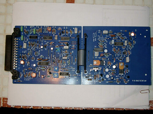

...oh mann, ist schon so lange her... Also, der von mir so bezeichnete Memory-Chip hat sicher einen (für Profis erkenntlich) besseren Namen verdient. Bin kein Elektronik-Fachmann. Weiterhin könnte man hinzufügen, dass die Nivelierung der Speicherdaten auch durch Betätigen des Bremspedals ausgelöst werden. Der Rest scheint mir für den Einstieg in die Materie immer noch recht brauchbar... Horst hat ja schon eine Art veto in den Raum geworfen. Mal sehen, was er für Korrekturen vorschlägt. Oder vielleicht Roland fragen, der mein Laiendeutsch mit fachmännischem Vokabular auffrischen kann...
Fangen wir damit an,daß es diesen"Speicherchip" im APC nicht gibt,auch kein anderes Bauteil unter anderem Namen,das diese oder eine ähnliche Funktion ausübt.
Deine Beobachtungen sind selbstverständlich richtig,jedoch die Erklärung dafür ist eine ganz einfache physikalische und hat mit thermischen Kapazitäten zu tun.Das APC tut nur das,was es soll:den Druck absenken,wenn es klingelt.
zusammensetzen ? ach neeh, oder ?
...dann warten wir mal, was uns der gute roland dazu sagen kann. Ich habe die Informationen für den Threadt ja nicht aus den Fingern gesaugt, sondern einfach nur zusammen getragen, was über die Jahre von vielerlei (kompetenter) Seite zu hören war... Horst ist nun der erste (Kompetente) der die Infos anzweifelt. Aber ein Klingelschalter ist die APC-Box nun wirklich nicht - und wie das Speicherteil heißt, oder in welcher elektronischen oder physikalischen Form gespeichert wird, ist leider nicht mein Fachgebiet. Von daher, erstmal draußen lassen und roland fragen.
Ich habe so eine Steuerung noch nicht gesehen und kann daher nichts genaues sagen. Aber da es offensichtlich ein EPROM gibt (Bezeichnung mit 27C...), ist dann auch ein Mikrocontroller nicht weit (schwarzer Käfer mit vielleicht 40 Beinen). Dieser kleine Freund kann die analogen Werte die vom Klopfsensor geliefert werden digitalisieren, d.h. eine Folge von Nullen und Einsen im Verhältnis zur anliegenden Spannung ablegen. Diese bitfolge kann der Controller mit der im EPROM abgelegten Kurve vergleichen und endsprechende Entscheidungen treffen. Diese alten Kameraden können sich die Werte aber nicht merken, wenn die Spannung abgeschaltet wird. Der Controller kann auch nicht die Werte im EPROM verändern. Der Controller verhält sich also wie ein temporärer Speicher.
Edit.
Hatte überlesen, dass es lt. hft da garkein Speicherchip gibt. Hat da mal jemand ein Foto von?
Kurz mal aus dem web gezogen.
Auf Wunsch mache ich bessere Fotos oder Du bekommst ein Anschauungsmuster:smile:
