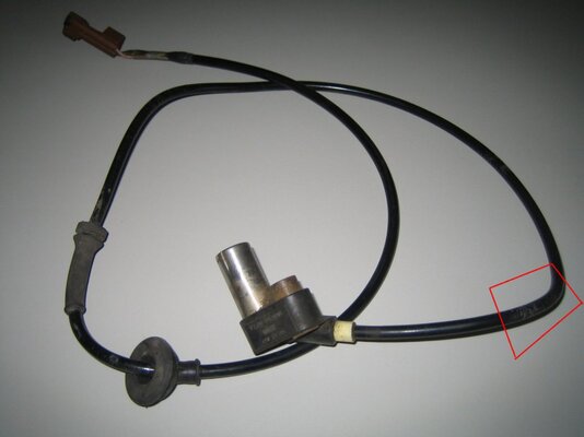

So, Sensor ist ausgebaut und liegt vor mir auf dem Tisch.
Jetzt zu meiner Frage: Wo löte ich ein neues Kabel an? Ich hab mir überlegt (da der Bruch nicht klar zu orten ist) unmittelbar hinter der weißen Buchse am Sensor anzufangen und dann erst kurz vorm Stecker wieder aufzuhören, also dort, wo das Kabel schon im Fahrzeug ist. Dann habe ich nur eine "offene" Stelle. Muss ich da was beachten? Ich werde Schrumpfschläuche und Isoliertape benutzen, das müsste doch eigentlich reichen.
Ist es schlimm, wenn die neuen Kabel nicht denselben Querschnitt wie das Original haben?
Hier noch mal ein Foto:
Ach so, ich vermute, dass der Bruch im roten Kasten liegt, weil das der Mantel da sehr mitgenommen aussieht.
Die Überlegung ist schon richtig - der Bruch findet im bewegten Teil statt.
Querschnitt ist wurscht, wenn Du 50/75Ohm Koaxialkabel hast (flexibel!) und das ganze besonders im aussen liegenden Bereich vernünftig dichtest kannst Du lange Spaß dran haben.

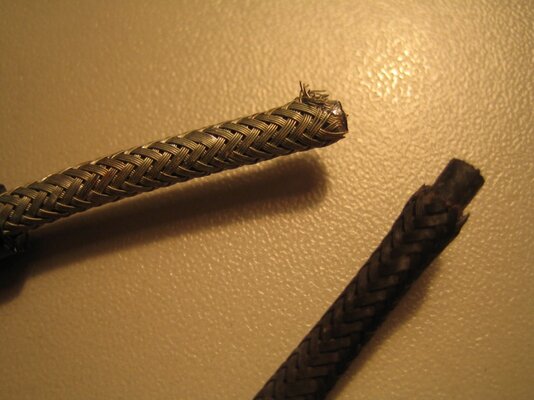

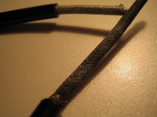

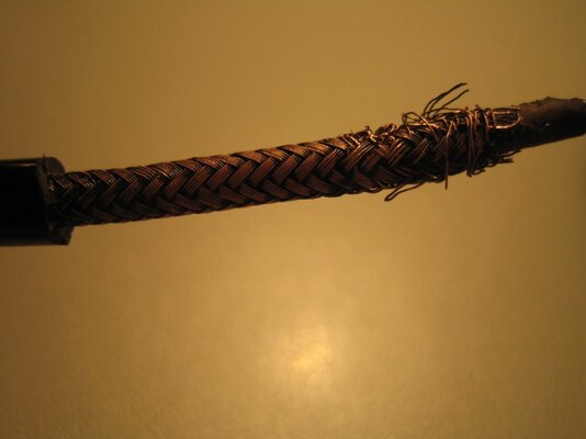

Habe das Kabel jetzt mal abgeschnitten und siehe da, es hat tatsächlich nur eine Seele und das Mantelgeflecht, welches am Ende mit einem kurzen Stück Kabel und dann dem Stecker verlötet wurde.
Jetzt aber folgendes Problem: Am Stecker sieht das Mantelgeflecht super aus, aber am anderen Ende der Wurst, also kurz vor dem Sensor ist das Geflecht schwarz! Ich befürchte, dass durch den rissigen Gummimantel Feuchtigkeit eingedrungen ist und das Ganze von innen verrottet ist.
Wenn ich auf den letzten 8 cm vor dem Sensor Seele und Mantel auf Widerstand messe, komme ich trotzdem auf über 30 kOhm. Kann es sein, dass der Sensor tatsächlich hinüber ist?
Ich habe das Mantelgeflecht mal blank gemacht und ihn selbst auf Widerstand gemessen, teilweise im MOhm-Bereich, teilweise zweistellig im kOhm und telweise auch nur 8-9 Ohm. Hängt wohl davon aub, ob man mit den Messspitzen des Multismeters ne blanke Stelle trifft. Der Mantel kann aber noch leiten.
Aber egal, wie ich die Messspitzen bewege, zwischen Seele und Mantelgeflecht kriege ich partout nichts unter 30 kOhm, obwohl es nur noch ca. 8 cm Kabel bis zum Sensor sind. Ich habe nicht viel Hoffnung, dass es besser wird, wenn ich nen halben cm vor dem Sensor abschneide und noch mal messe.
Ideen? Hatte das jemand schon mal? Hab ich nen Denkfehler?

Kann meine Gammel-Theorie denn sein? Kann Feuchtigkeit am Kabel entlang in den Sensor gewandert sein und ihn dort zerstört haben?
Nein, der Sensor selber ist bestimmt nicht kaputt, das ist ja nur ein einfacher (passiver) Induktivgeber. Aber die Feuchtigkeit ist noch ein Stück weit ins Innere des Sensorgehäuses eingedrungen und hat dort den Schirm ebenfalls zersört. Deswegen musst du musst am Kabel entlang noch soviel vom Plastikgehäuse entfernen, bis du ein "gesundes" Schirmgeflecht vorfindest.
