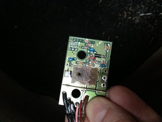

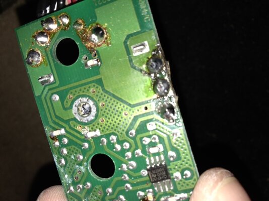

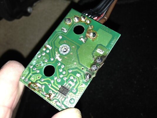

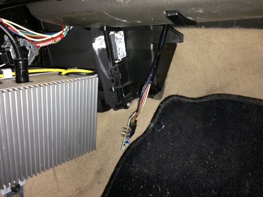

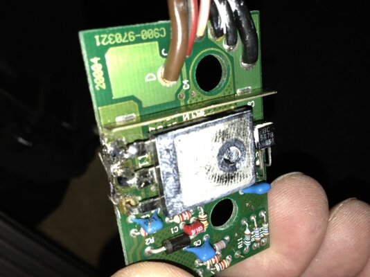

Danke vielmals für die ausführliche Beschreibung!
Ich hab es gestern auch gemacht nachdem meine Batterie komplett leergelutscht war :-( weil die Lüftung den ganzen Arbeitstag auf Volldampf lief.
Habe mir den Stress mit dem Stecker gespart weil das echt problematisch ist da ranzukommen.
Ich habe einfach die drei Lötstellen im Fussraum vorgenommen. Das Entlöten war nicht ganz einfach wegen des schummrigen Lichts und der frei am Kabel baumelnden Platine aber es geht.
Man muss etwas aufpassen beim Entlöten die Lötaugen nicht zu beschädigen. Ist mir passiert aber ich habe das nach einem ersten erfolglosen Test bemerkt und einfach ne Brücke gelötet.
Freue mich total, dass ich das selbst hinbekommen habe und nicht in die teure Werkstatt musste. Brauche meinen Wagen täglich.
Danke nochmals ans Forum
Hänge noch ein paar Bilder an vielleicht hilft es dem Einen oder Anderen. Mir hat das Foto der Platine auch sehr geholfen die Lötbrücke richtig zu setzen.

Was das Auslöten angeht, so hilft ein recht einfaches und billiges Werkzeug, eine Hand-Entlötpumpe (hier ist der Versand dann teurer als die Pumpe). Eine saubere, verzinnte Lötspitze vorausgesetzt, das Lötzinn erhitzen bis es flüssig wird und dann mit der vorher gespannten Pumpe absaugen. Im eingebauten Zustand braucht es dann eine dritte Hand, entweder also eine zweite Person oder ein entsprechendes Werkzeug.
CU
Flemming
Es geht auch (zumindest bei größeren Lötstellen sehr gut), ein Stück Kupfergeflecht, wie es als Abschirmung in Kabeln verwendet wird, zum "Aufsaugen" des zu entfernenden Lots zu benutzen.

Hallo, Habe gestern den Lüftungsregler gemäss Anleitung repariert. Lüfterkanal und dann Regler ausgebaut.
Tip: Um den Transistor auszulöten geht es einfacher, wenn die Beine zuerst abgeschnitten werden und dann bei erhitztem Lot jedes Bein einzeln entfernt wird. Ist etwas Platinen schonender.

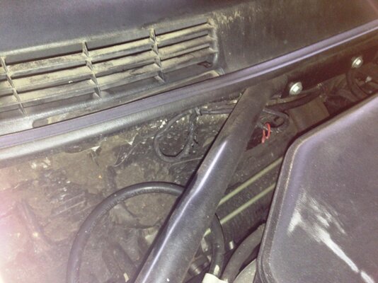

Mein 93-I hat ebenfalls ne Macken mit der Frischluftzufuhr. Es fing damit an, dass die Lüftung selbst bei abgezogenem Zündschlüssel weiterlief. Ich vermutete den vielgenannten Regler, und zog eben täglich die Sicherung. Nach 3 Tagen jedoch lief der Lüfter gar nicht mehr............
Gestern habe ich dann durch Zufall einen Kabelstrang im Motorraum gesehen, bei dem 2 - 3 Adern durchtrennt waren. Hab´s noch nie gesehen, vermute aber nen Maderbiss. Das Kabel befindet sich im Motorraum (von vorn gesehen) leicht Beifahrerseitig; Quasi zwischen Motorblock und Windschutzscheibe. Ich versuche gleich noch ein Foto anzuhängen.......
Kann mir bitte jemandsagen, was für ein Kabel das ist ????
Hat das Kabel etwas mit meinem Lüftungsproblem zu tun ??
Und wofür ist eigentlich dieser kleine rote Platikschlüssel, der ebenfalls im Motorraum baumelt ??
Danke, für hilfreiche Antworten

Repariere die Kabel, wenn die Lüftung wieder anläuft weisst bescheid.

Hm, zum Schlüssel sagt mein Hinterkopf, da gab es mal was mit Nachrüstalarmanlagen. Hm.
Quer- und Erschlüsse können schon merkwürdige Symptome hervorrufen.
Wenn ich das Bild so sehe, hast du den Innenraumluftfilter schon mal gewechselt? Also die Abdeckung über dem Lüfter raus gehabt? Da siehst du auch die Anschlüsse zum Lüfter.

Ja ich weiss.... Das sieht auf dem Foto schhlimm aus !! Wird auch umgehend korrigiert !! Wobei - - den Innenraumfilter habe ich erst vor ca. 8 monaten getauscht................ hm...

Wenn das Kabel, das Du meinst, dasjenige ist, dass dort in einer Schlaufe mit Kabelbinder festgemacht ist, dann gehört es zum Tempomaten (Anschluss für Steuergerät). Sieht für mich so aus, als hättest Du den nicht.
Den Zusammenhang zur Lüftung sehe ich so nicht...

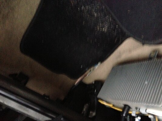

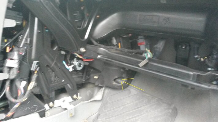

Ich krame das ganze hier nochmal hoch. Ich will mich jetzt auch mal an der Reparatur versuchen. Es scheitert gerad daran, dass ich das Teil garnicht genau lokalisieren kann. Hat jemand einen Tip wie ich mich da unten zurecht und die Platine finde? Ich habe mal ein Foto angehängt, vielleicht ist ja jemand so nett und macht mal einen Punkt mit Paint o.ä. rein wo ich suchen muss ;)
Hab mich heute auch endlich mal dran gewagt.. Hab mir Zeit genommen um nichts zu beschädigen und war nach ca. 1,5 Std. fertig - läuft! :party:

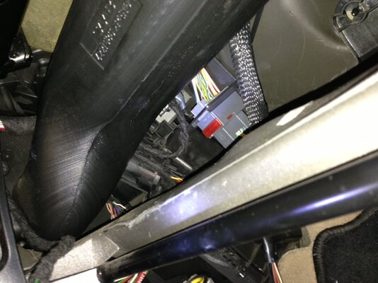

Gynäkologenhände kann ich nur teilweise bestätigen. Ich friemelte anfangs mit verkrümmten Fingern von oben reingegriffen am Stecker rum (Lüftungstunnel ausgebaut); keine Chance. Ein Kollege schaute dann einmal drüber, zog zuerst den Stecker auf der gegenüberliegenden Seite des Halteblechs ab woraufhin man die beiden Haltenasen von vorn besser mit einem Schraubendreher erreichen konnte. Klick klack, raus war der Stecker!! Nach unten rausziehen funktionierte irgendwie nicht, ich konnte den Regler dann aber oben herausziehen. Rest wie vom TE beschrieben. Nach Fertigstellung und Starten des Motors hat sich die ACC automatisch neu kalibriert.
