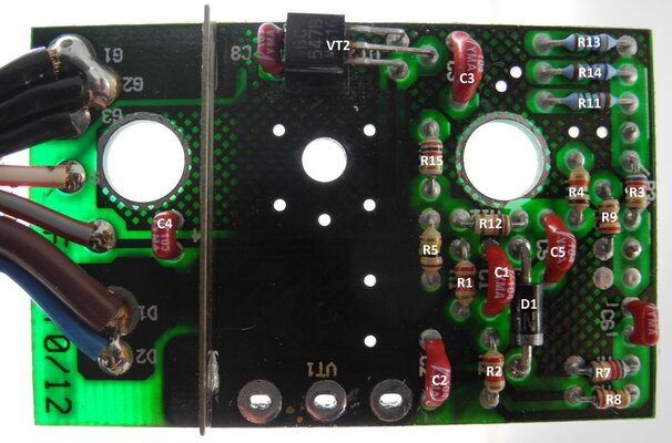

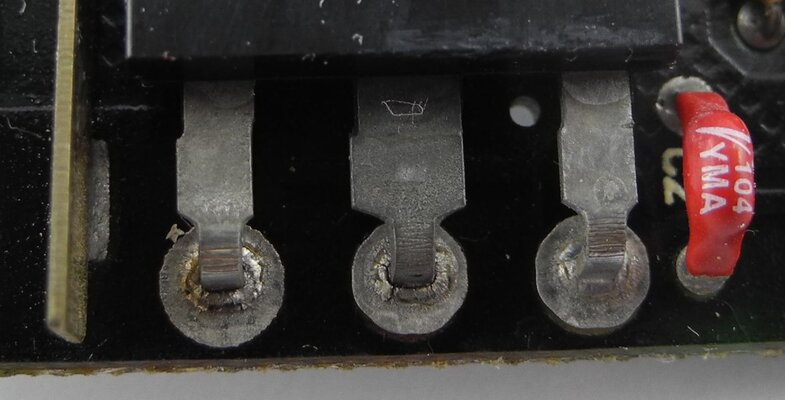

So, schon etwas her, dass sich hier was getan hat. Von Achim aka @majoja02 bekam ich von einiger Zeit dankenswerter Weise einen defekten Leistungssteller. Eine erste Kontrolle zeigte damals einen etwas bemitleidenswerten Zustand. Die Lötstellen des MOSFET sahen nicht mehr sonderlich gut aus und die Platine war durch Hitzeeinwirkung deutlich verfärbt. Der MOSFET war wie üblich durchgeschlagen und damit niederohmig.

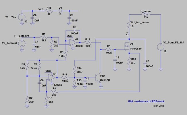

Nachdem ich wenig Zeit hatte und mir auch hier ein paar Sachen gegen den Strich gingen, blieb das ganze eine gute Weile liegen. Irgendwann hab ich mich dann doch mal wieder aufgerafft. Also als erste mal einen Schaltplan davon zeichnen. Dafür erst mal ein Bild mit Bauteilbeschriftungen.
Erwartet hatte ich bei einem Doppel-OpAmp und einen kleinen Transistor, dass hier mittels Sägezahn und Komparator eine PWM gebaut wurde. Ich muss zugeben, so ganz erschließt sich der Sinn des ganzen Manövers immer noch nicht, trotz Simulation und einiger Messungen. Klar ist aber, dass mit einem 100nF Kondensator am Gate des MOSFET keine ausreichend schnell schaltende PWM möglich ist.
Also was haben wir? Die eine Hälfte des LM358, mit U1 bezeichnet, verstärkt den Spannungsabfall über einer Leiterbahn (R99) und stellt eine dazu proportionale Spannung an seinem Ausgang bereit. U2 erledigt dann die eigentliche Stromregelung. Wozu VT2 eingebaut wurde? Keine Ahnung, er kann bei bestimmter Wahl der freien Parameter (R_Motor und R99) des MOSFET abschalten. Aber wozu?
Als Motor wurde der Einfachheit halber ein Widerstand und etwas Induktivität angenommen. So ganz real ist das wohl nicht, aber erst mal ausreichend. Der Sollwert kommt vom ACC-Bedienteil, Pin 20 (grau-rot am Leistungsteil), Die Versorgungsspannung von rund 12V kommt ebenfalls von dort, Pin 17 (pink-weiß am Leistungsteil).
Die Sollwertstufen und die gemessen Motorströme, alle habe ich nicht aufgenommen. Man sieht aber, dass die höchste Lüfterstufe noch mal einen deutlichen Sprung macht. Die Ströme schwanken schon ein wenig. Das wundert wenig wenn man eine Leiterbahn aus Kupfer zur Strommessung nimmt. Deren Widerstand hat einen deutlichen Temperaturkoeffizienten.

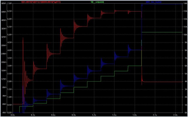

So sieht das ganze dann erst mal in der Simulation aus, unten rum ist der Strom zu niedrig, vielleicht irgendein Offset:
Ob der Strom wirklich so einschwingt kann ich bisher nicht sagen. Evtl. ändert sich der Sollwert auch nicht so schnell, dann entfällt die Schwingung.
Interessant ist die rote Kurve. Sie gibt qualitativ einen Eindruck, wie die Verlustleistung aussieht. Und ja, bei maximalem Strom kann die wieder sinken wenn der MOSFET komplett aufgesteuert wird. Dazu müsste ich aber am Stecker vom Leistungssteller messen. Ich hatte jetzt aber keine Lust dafür das Handschuhfach auszubauen. Egal wie, es fällt im normalen Betriebsbereich eine nicht unerhebliche Verlustleistung an. Darum der Aufwand der Kühlung. Als Schaltregler mit PWM könnte die vermutlich komplett entfallen.

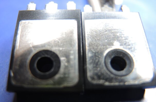

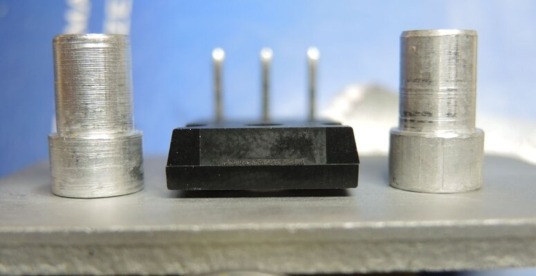

Nun zur Praxis. Einen MOSFET nur teilweise aufzusteuern und ihn sozusagen als variablen Widerstand zu benutzen kann man machen. Aber die meisten modernen Typen dieser Leistung werden für Schaltregler gebaut und sollten nur ganz auf oder ganz zu betrieben werden und zwischen beiden Zuständen möglichst schnell wechseln. Wenn man also einen Ersatztyp wählt und nicht einen der alten originalen, dann sollte man das beachten.
Es wird also reichlich Verlustleistung erzeugt. Die muss weg. Nun wurde von Fällen berichtet, in denen der reparierte bald wieder kaputt war. Also das ganze mal genauer angeschaut. An einem zu hohen Strom kann es kaum liegen wenn der Lüfter sonst noch normal läuft. Sein Strom ist nicht zu hoch um den MOSFET zu zerstören, schonmal garnicht wenn der ganz aufgesteuert ist. Und bei 30A ist da auch noch eine Sicherung vor.
Also bleibt die Kühlung. Für das Package wird darauf hingewiesen, dass eine Erhöhung über die gewünschten knapp 1Nm beim Montieren nicht zu einem besseren Wärmeübergang führt sondern nur zu unnötiger mechanischer Belastung. Also etwas Wärmeleitpaste und gut ist. Dann Kühlplatte, MOSFET und Platine mechanisch montieren. Erst dann die Beinchen verlöten! Sonst stehen sie unter mechanischer Spannung. Aber was kann denn dann noch schief gehen? Ein Blick auf die Kühlplatte lässt mich etwas ahnen:
oder mal im Detail:
Was dann passiert ist dieses:

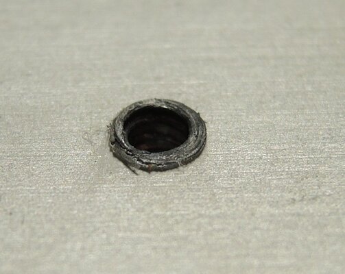

Aber warum im Original nicht? Da hat doch wohl nicht ...? Doch, die haben!

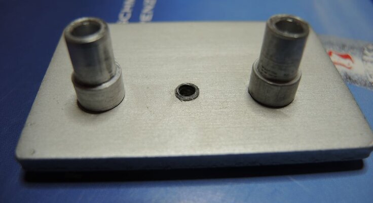

Sie haben dem Gehäuse von der Unterseite eine Senkung verpasst! Ja wer macht denn sowas!
Nun gut, nach der Montage meines Exemplars stellte sich raus, dass das unnötig war. Die Schraube dreht durch. Wie war das noch mit der unnötigen mechanischen Belastung? Es bleibt dann nur das Loch auf gut 3mm aufzubohren, von der Unterseite der Kühlplatte so tief zu senken, dass ein M3-Senkkopf darin sicher verschwindet und auf keinen Fall übersteht (!), und dann eine M3 mit einer Mutter und ggf. U-Scheibe auf der Platine zu verwenden. U-Scheibe nicht eine der weichen Kunststoffscheiben nehmen. Sonst lässt die Pressung nach wenn der Kram heiß wird.
Und denkt dran, die Wärmeleitpaste soll nur die unvermeidlichen mikrofeinen Lücken zwischen Gehäuse und Kühlkörper füllen, Wärmeleitpaste hat im Vergleich zu Alu eine recht schlechte Wärmeleitung. Also gerade so viel verwenden, das beim Montieren gerade etwas seitlich raus quillt.

Genau, der regelt den Strom und sein Leistungstransistor schaltet gegen Masse. Wenn man sich meinen Schaltplan in #70 mal anschaut, dann sieht man, dass der Motor immer an Batteriespannung hängt. Rechts der Kreis, an dem eine 12 steht ist eine Batterie mit 12V. Darüber der Hinweis auf Sicherung F3 mit 30A. Der Motor setzt sich dann aus Induktivität (L_Motor) und dem Widerstand (M1_fan_motor) zusammen. D1 ist dann der Motoranschluss am Regler.
Der Motor hängt mit einem Ende also direkt an F3, der Regler zieht das andere dann gegen Masse.

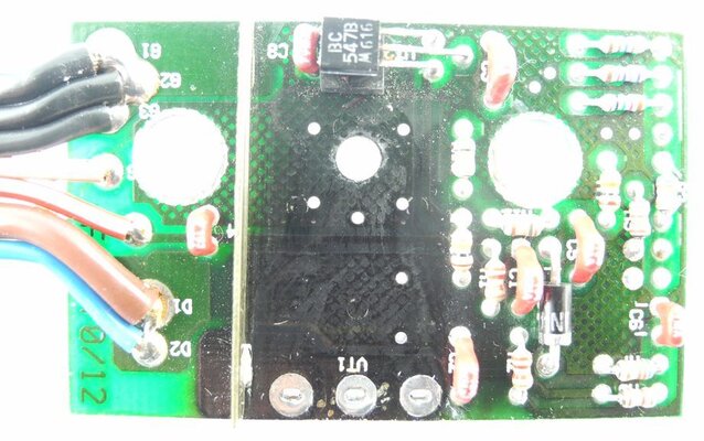

Guten Abend allerseits,
bei mir hat der erste Versuch leider nicht so gut geklappt.
Beim Auslöten habe ich eines der "Lötaugen" beschädigt; ich habe dann eine Brücke gelötet.
Beim Test im Auto dann direkt beim Anstecken Gebläse auf voller Stufe.
Gemessene Widerstände zw linkem Pin (Gate?) und rechtem Pin (Source?) bzw linkem Pin und mittlerem Pin (Drain?) sehr hoch, zwischen mittlerem und rechtem Pin kein Widerstand. Spricht meiner Meinung für einen kaputten Mosfet.
Nun meine Fragen :)
ist die Brücke am linken Pin korrekt?
Kann ich den Mosfet beim Löten beschädigt haben? bzw ist er beim anschließen im Auto "gestorben"?
Vielen Dank und liebe Grüße
Julian
Kann ich von hier nicht prüfen. Aber oben hatte ich den Schaltplan gepostet. Wenn du berücksichtigst, dass R99 nur der für die Simulation nötige Widerstand der Leiterbahn nach Masse ist und für dich Messtechnisch nicht erfassbar ist (nahe Null Ohm), dann kannst du das ja schnell selber prüfen. Aber 0 Ohm am FET spricht für Defekt. Abgesteckt gemessen?
Die Hinweise von mir zu Kühlung hast du berücksichtigt? Da wird heftig Leistung umgesetzt da der FET als Linearregler betrieben wird.
