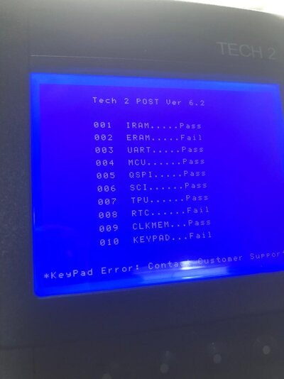

Mein Tech2 hat sich leider verabschiedet. Fährt nicht mehr hoch und zeigt die Meldung wie auf beigefügtem Bild.
Gibt es hier jemand der das Teil reparieren kann?

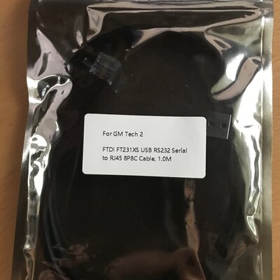

Kann mir jemand ein RJ45 Kabel empfehlen? Das blaue Cisco Kabel funktioniert bei mir nicht. Das graue Kabel, das bei den Tech2 China Clones beiliegt, funktioniert. Da das Kabel aber nur geliehen ist, suche ich für mich eine Lösung.
Das USB FTDI Kabel bekomme ich bei mir unter WinXP leider nicht ans Laufen...
Welches Kabel bzw. welcher Chip genau? (Bilder(Links)
Und welchen Treiber in welcher Version hast Du?
Bild mir ein, da auchh etwas gekämpft zu haben, bis es lief. Irgendwo in den Tiefen des Forums sollte sich dann noch die bei mir erfolgreich verwendbare Kombi finden. Nur wo?
