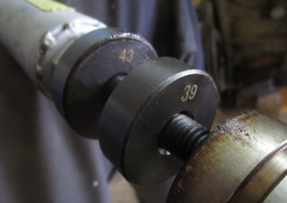

Mit einem einfachen Nachbau des originalen Werkzeugs unter Zuhilfenahme von passenden Druckstücken aus dem Satz für die Werkstattpresse.

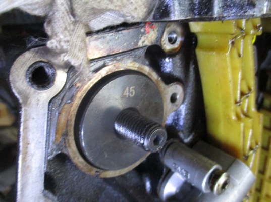

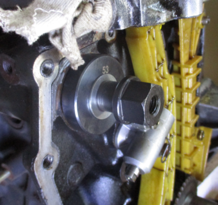

Ja, die Lager kommen zur Abtriebseite raus und werden von dort aus auch wieder reingezogen. Das sieht vorne dann so aus:
Und ja, im Grunde nur passende Teile zur Zentrierung des Werkzeugs und zum Ziehen der Lagerbuchsen auf einer Gewindestange. Ich hab halt genommen, was gerade greifbar war - man kann sich die Teile natürlich auch maßhaltig drehen (lassen).
Jou, geht deutlich besser, als ich gedacht hatte. Hatte ja Angst, denen beim Herausziehen einen Kragen zu verpassen. Aber weder ist etwas zu sehen, noch beim Aufschieben auf die Wellen zu spüren.
