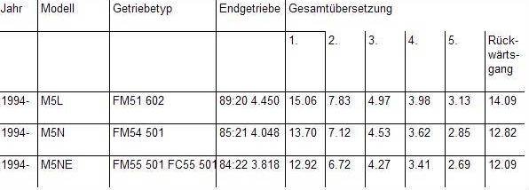

Kann man nachrechnen (Für Rechenfreunde siehe unten, FPT ist erste Reihe, auch mein FM 57 101)):
Beim FPT-Getriebe und Serienbereifung 205/60-15 (191cm Umfang) wären 20 km/h im
2. Gang ca. 1100 UPM.
Und bei der Drehzahl schüttelt es meinen Anni beim Beschleunigen auch, der kommt erst bei 1300 UPM (in jedem Gang) in die Puschen.
Man kann mit 1100 UPM da im 4. oder 5. noch rollen, aber, wenn man auch nur ein bißchen Gefühl für den Motor hat, nicht beschleunigen, ohne unwilliges Motorschütteln und Karosseriedröhnen.
Daher ist im Stadtverkehr bei den "zu lang" übersetzten neueren FPT und Aeros
auch bei 60 km/h der 4. selten, der 5. gar nicht einsetzbar, außer beim Ausrollen.
Erst oberhalb genau 1300 Upm wird bei mir der Motorlauf rund,
bei 1800 Upm der Laderschub spürbar......

Ich nehme mal ein konkretes Beispiel. Wenn ich morgens aus dem Parkhaus fahre, beschleunige ich die Straße runter und schalte bei 30 km/h in den 2. Gang. Das stört den Aero nicht. Dann komme ich an eine Kreuzung und rolle auf den Stau an einer Ampel zu, der sich gerade auflöst. Ich gehe auf 20 km/h runter und lasse den 2. Gang drin. Nach meiner Fahrgewohnheit würde ich dann im 2. Gang bleiben und wieder hochbeschleunigen. Wenn ich das aber mit dem Aero mache, schüttelt er sich unwillig. Ich habe dann den Eindruck: Der Motor hätte gerne, dass ich in voller Fahrt in den 1. Gang zurückschalte. Das Getriebe wiederum hätte das nicht ganz so gerne.
GRINS, genau diese Situation kann der AERO nicht! Unseren hat es jetzt nicht wirklich geschüttelt, aber bei 20km/h im 2. rausbeschleunigen, nachdem Ampel wieder auf grün geht, wird sehr unmutig vom Wagen aufgenommen. Mach Dir mal den Spass und fahr mit warmen Motor den 2. Gang aus (Landstraße ^^), würde mich nicht wundern, wenn Du bis kurz vor die 100km/h kommst. Wenn man als AERO Fahrer glaubt ein schnelles Möwchen zu fahren, sollte mal ein Hirsch in nen LPT mit kurzer Übersetzung packen :D. Spass beiseite, Deine Verbrauchswerte sagen ja das Du recht züchtig fährst, und die von Dir beschriebene Situation kenne ich zur Genüge.
troll13;853829 Beim FPT-Getriebe und Serienbereifung 205/60-15 (191cm Umfang) wären 20 km/h im 2. Gang ca. 1100 UPM. [/QUOTE schrieb:
Genau so ist es.
