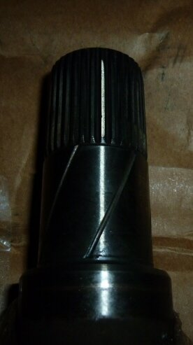

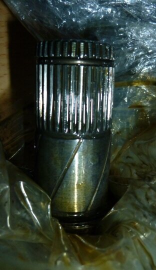

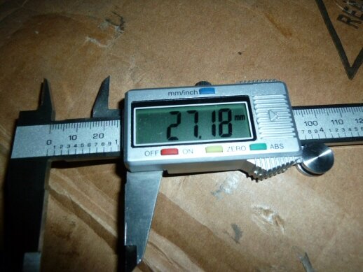

ist wie erwartet schwierig den Durchmesser zu erfassen. (wegen den schräg verlaufenden Kerben und Messgerät)
Die 27,18-27,20mm an der Lauffläche habe ich im Schnitt am ehesten gemessen.
Habe mir da wirklich Zeit gelassen. Ich kam bei beiden Achsen auf die exakt gleichen Maße. Vieleicht kommt das nahe an Originalzustand ran?
Die eine lange Seite der Antriebswellen hat gar keine Kerbe und auch keinen Ring. (ist den Schraubern hier bestimmt bekannt :smile:)
edit.
Es ist ein Ring (ähnlich Sprengring) in der Kerbe vorhanden. War schlecht zu erkennen, hatte zuerst geschrieben das der fehlen würde (irgendwie war ich blind auf beiden Augen, war aber auch ölig :biggrin:).
edit.
Der gerillte Bereich (Differential eingefräster "Zapfen") hat bei mir einen Durchmesser von exakt 26,90mm. Also deutlich weniger als die Lauffläche der Buchse.
