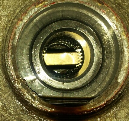

Richtig, vorab nur noch ein Bild von der Hülse im meinem Differential über das wir lange diskutiert haben.
Es handelt sich um ein AGetriebe. Auf jeden Fall hat diese Hülse nichts mit der Gemeinsam, die ich von Skandix erhalten habe. Wie auch immer, die Skandix-Hülse hat sehr gut (mit minimalsten Spiel) auf der Welle gepasst (Auto hat 150 tsdkm runter), wenn man noch berücksichtigt, dass diese sich im eingebauten Zustand noch ein klein wenig zusammenzieht.
