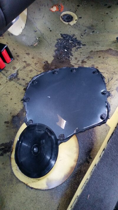

Tank entleeren
Krafstoff-Filter ankommende Leitung lösen
Servicelucke unter der Rückbank öffnen beide Kabelverbindungen lösen
Wenn möglich Getriebeheber od 2.Mann, auf keinen Fall den Tank weiter als 20 - 30cm von der Unterbodengruppe entfernen. Kunststoffleitungen könnten knicken.
Winkelverbindungen aus der Pumpe ziehen, vorsicht Haltesicherungen brechen gern.
alles andere wie #50, Schläuche usw lösen.
vor dem Tankeinbau empfiehlt es sich die Bremsleitung Fahrerseitig (zwischen Tank und Unterboden) zu reinigen u konservieren, rosten dort gern durch!
