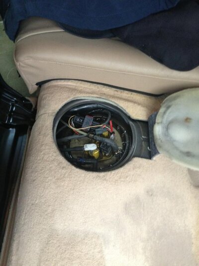

Hi!
Ein Klassiker. :smile:
Es gibt dafür einen Metallbügel, den man nachträglich montieren kann. Dieser hält beide Anschlüsse fest. War erst kürzlich hier irgendwo gezeigt worden.

Und genau darum fummelt man dort besser nicht mit der Zange rum. Geht alles mit Schlitzschraubendreher. Wollte ich nur nochmal gesagt haben falls es noch jemand vor hat. Da langen 3 verschiedene Größen um die Anschlüsse stufenweise bequem rauszuhebeln, die Anschlüsse haben wunderbare Angriffspunkte dazu.
(auf den Anschlüssen liegen einige Bar Druck ..Treibstoff, da sind Bastelarbeiten hinterher nicht gefragt)

Hallo, hat der schwarze Gummiring (Bild 32 von client 10) auch eine abdichtende Funktion oder hält er lediglich die Pumpe? Bei dem von Skandix gelieferten Set ist der Gummiring einfach kreisrund und nicht wie bei der ursprünglichen Pumpe an die Kontur des oberen elfenbeinfarbigen Anschlussteils angepasst. Ich frage mich die ganze Zeit, da ja die gesammte Pumpeneinheit im Tank hängt, ob auch die Stromanschlüsse der Pumpe mit Benzin in kontakt kommen (Brandgefahr).
der da? Der hält doch nur die Pumpe und ist so undicht wiie....
Was meinst du was mit den Kontakten passiert wenn du VOLLtankst.. :biggrin:
Und außerdem glaube ich, das selbst wenn im geschlossenen Tank Funken enstehen, diese nichts entzünden würden weil die Atmosphäre im Tank es nicht zulassen würde.
Ich meine der Ersatzring ist jetzt nicht so super passend, vorallem bei der Montage etwas fummelig (der originale hat 4 "Nasen").
Aber wenn er dran ist passt es und die Pumpe ist vibrationsmäßig entkoppelt.
Das RepSet ist alles eher so universal mit Krims Krams den man gar nicht braucht, aber auf jeden Fall kommt man damit ans Ziel und die Pumpe rasselt wieder. ^^

...jetzt war ich auch dran: intermitierende Motoraussetzer. Nach 240tkm kann die Pumpe ja auch mal kaputt gehen. Habe sie nach dieser Anleitung gut tauschen können, mein Dank dafür. Bei mir waren 2 Dinge anders. 1.: Die komplette Pumpe ging nur sehr schwer aus dem Tank raus, es war ein ekliges gefummel. 2.: die Schläuche im Rep.Satz sind großer MIST. Es waren keine Gummigewebeformschläuche wie abgebildet, sonder nur an Knicktrinkhalme erinnernde PVC Röhrchen dabei. Die Montage war zerstörungsfrei fast nicht möglich. Eine sehr heikle Sache und solchen Schrott will ich nicht wieder haben. Ich habe die Pumpe als Satz in der Bucht bei Polarparts gekauft. Zum Glück ging alles heil ab. Arbeitzeit: Loch schneiden 0,5h, Ausbau 0,5h, Reparatur 1h, Einbau 10 Min., neues Blech anfertigen und einbauen 1h. Viel Erfolg für den Nächsten Kandidaten...
