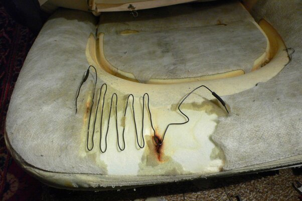

Wer hat denn nun welche Matte schon wirklich genau wie verbaut?
Nachtrag: Ich sehe da bei meiner Suche gerade noch das Problem, dass die Matten offenbar alle als Einzelstück für 12V sind. Bei den Originalmatten sind ja Lehne ind Sitzfläche in Reihe, so dass sich dies dann (z.B., je nach Einzel-Rs) in 2* je 6V aufteilt.
Gerne wiederhole ich mich. Allerdings habe ich die reinen Polsterarbeiten machen lassen. Den elktrischen Anschluß an die vorhandenen Altkabel habe ich mit meinem elektrischem 'Hausfrauenwissen' selbst gemacht.
Ja, die Carbonmatten sind 12V, werden parallel angeschlossen, die alten Matten wurden in Reihe geschaltet. (auch das ist wieder elektrisches 'Hausfrauenwissen')
