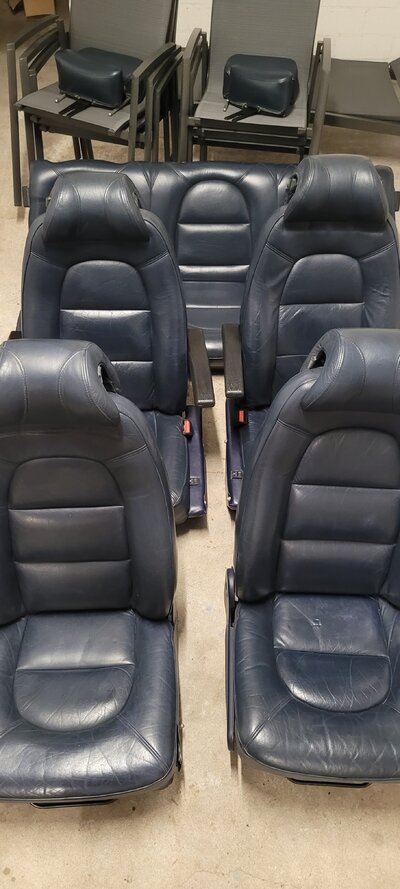

Mein Ami bekommt ausgearbeitete Sitze und natürlich wird in diesem Zuge auch die Sitzheizung mit Carbonmatten erneuert.

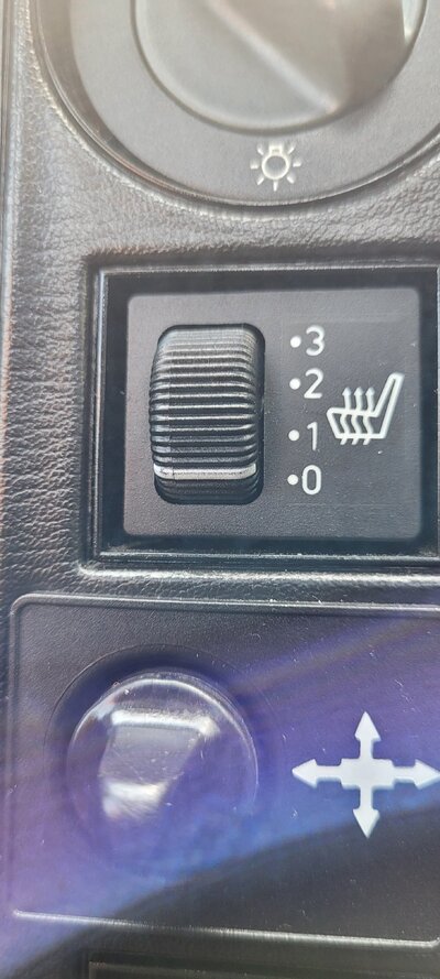

Fahrerseitig hat der Ami Regelbare Sitzheizung, beifahrerseitig soll diese auch nachgerüstet werden.
Nachrüstsätze mit 3-Stufen gibt es, können dafür die originalen Schalter genutzt werden? Als Elektrolaie ist mir nicht ganz klar, welche Parameter die Schalter erfüllen müssen.

Im Beifahrersitz gibt es keinen Thermofühler mit der alten Matte, sondern nur den Bimetallknopf. Um mit einem Originalregler auch den Beifahrersitz zusätzlich auszustatten braucht es genau den Thermofühler, ein NTC. Im Wiring Diagram im Bentley ist das übrigens sehr gut dargestellt. Ob das gut mit den Carbonmatten harmoniert, weiß ich nicht. Ich habe das vor einigen Jahren mit den Originalmatten gemacht.

Die Sitze für den Ami stammen aus einem 9000er, so gesehen das Beste, was man mit 9k-Teilen machen kann :biggrin:

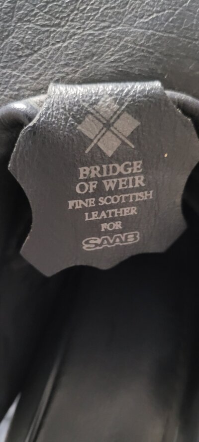

Blaues SAAB-Leder ist rar, rote Ausstattungen werden gefühlt öfter angeboten. Optional hätte ich einen 9k komplett kaufen können, war mir den Aufwand nicht wert, so wurden es Sitze, die für einen T3-Bus umgebaut wurden. So gesehen das Leder für den ursprünglichen Zweck weiterverwendet. Theoretisch müssten jetzt zwei Fühler vorhanden sein.
Die Sitzheizung wird dann auch erneuert.
