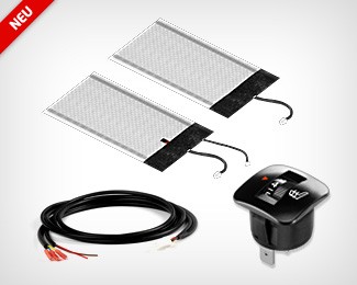

In meinen beiden Saabs (900CV und 9k CSE mit Aero-Sitzen) sind Matten von diesem Hersteller verbaut.
Im CV habe ich die Schalter rechts und links neben den Dachschalter verbaut. Dazu waren ein paar Strippen notwendig.
Im 9k nutze ich den Originalschalter. Strippen mußten nicht gezogen werden. Die Matten habe ich an die Originalleitungen (schwarz/gelb) gelötet.
