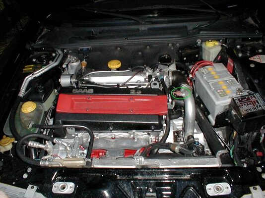

Hallo reiner36.
Das kleine Teil in dem grünen Kreis ist der Ansaugluft-Temperaturfühler.
Unterschied vom Bild zu Deinem Motorraum: bei Dir ist das Teil nicht in ein silbernes Alurohr geschraubt (wie hier auf dem Bild), sondern in ein schwarzes Plastikrohr. Und der Stecker der drauf geht ist bei Dir schwarz statt braun.
Ansonsten befindet sich das Ding aber an der selben Stelle. Austausch mit 19mm Maulschlüssel in 2 Minuten. Zu beziehen z.B. bei www.skanimport.de
Grüße.
