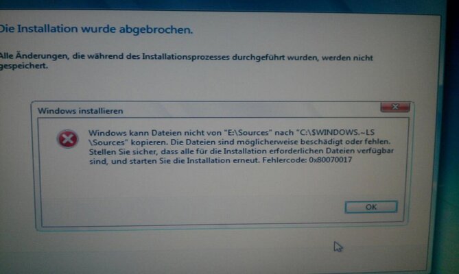

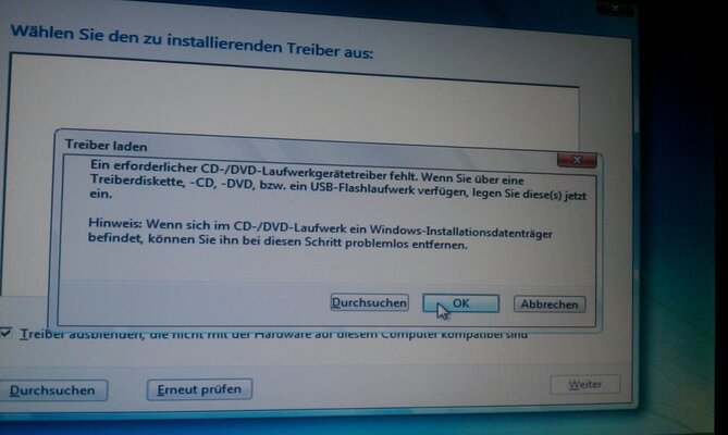

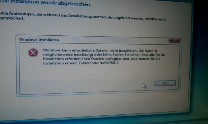

So. Win 7 professional 64 bit besorgt, Datenträger (DVD) + Lizenz. Nachdem Windows beim Erstversuch nicht in der Lage war, die Platte zu formatieren kurz abgebrochen, Pinguin um Hilfe gerufen, mit gparted alles zu ntfs gemacht, und weiter im Text. Fenster (Plural) lädt auch schön, bricht aber irgendwann (zwischen 5 Minuten und zwei Stunden später) ab mit je nach Laune einer der folgenden lustigen Fehlermedlungen:

Hmm DVD beschädigt? von Lenovo mal die erforderlichen Treiber auf einen USB Stick gelegt?
dann pack den Treibe des DVD-Laufwerkes auf einen Stick und lad ihn von dort anch, wenn WIN7 das haben möchte.
Anhang anzeigen 107189 Anhang anzeigen 107190 Anhang anzeigen 107191

Zwei Stunden bis zum Abbruch ist eigentlich ein Indikator für träges Überspielen der Dateien. Einfach deshalb, weil bis dahin im Normalfalle die Installation schon längst beendet sein sollte. Entweder Dateifehler auf dem Quellaufwerk oder die Kiste läuft statt dem UDMA im PIO-Modus. Da fehlt dann der Treiber für's Mainboard.
Direkt bei Installationsbeginn kommt die Abfrage "Zusätzliche Treiber einbinden" Hier mal versuchsweise die zum Laufwerks-Controlerchip passende Datei notfalls auf Floppy bereitstellen, falls das Flash-Laufwerk mit aufgespielten Treibern nicht im Bios-Modus unterstützt wird.
Solange kein crc-Fehler wegen der DVD ausgeworfen wird, ist zumindest noch nicht alles verloren...
Starte mal kurz mit Knoppix - besser gesagt - Knoppicilin und checke die DVD und die Betriebsmodi des Laufwerkes, um auszuschließen, daß selbiges in den letzten Zügen liegt oder wegen einem Kalibrierungsproblem die lümmelige Makroschrott-DVD nicht fehlerfrei einliest.

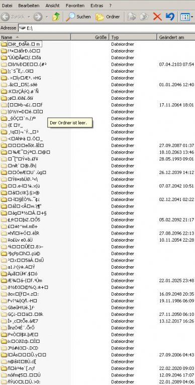

Mein USB-Stick 16GB (Cn Memory spaceloop) ist von heute auf morgen gecrasht. Nehme an, der Controller ist im Eimer :mad: Habe da extrem wichtige und hochpriore Daten drauf. Hat jemand aus eigener Erfahrung einen guten preiswerten Datenretter zur Hand? Google habe ich schon bemüht - klar, ich weiß - es gibt jede Menge Unternehmen, die Datenrettung anbieten.
Nach Sektorenanalyse mit Linux sieht die Dateistruktur hieroglyphenartig aus, keine Datei lässt sich mehr öffnen, der Stick ist mit knapp 14GB voll.
