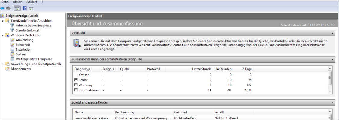

Wenn von einem Softwareproblem ausgegangen wird solltest du mal in das Ereignisprotokoll schauen. In vielen Fällen findet sich da das Problem oder zumindest ein Indiz aus welcher Richtung das Problem kommen könnte.

Nach Meldungen, die du nicht erklären kannst. Die meisten Ereignisse lassen sich durch Systemstart, fehlendes Netzwerk, etc. erklären.
Nach den FEHLER suchen. Aufruf: Windows Verwaltung > Ereignisanzeige. (hier win7prof)
