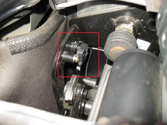

Hallo an Alle,
ein guter Freund hatte das gleiche, wie am Anfang beschriebene Problem bei seinem 9-3 Cabrio.
Wir haben zuerst nach dem Ölstand gesehen...war aber alles in bester Ordnung. Nachdem wir dann mit unserem Latein am Ende waren und das Forum auch nicht wirklich was nützliches ausgespuckt hat, haben wir beim extrafreundlichen Saab-Händler einen Termin zur Fehlerauslesung gemacht.
Am Freitag war es dann soweit. Der Monteur hat das Cabrio mitgenommen und eine halbe Stunde später mit einem funktionierenden Dach wieder gebracht :-)
Auf unsere Frage, was denn die Auslesung des Speichers ergeben hätte, meinte er, dass er diesen gar nicht ausgelesen hätte, sonder gleich nach einem Mikroschalter Ausschau gehalten hat. Dieser scheint wohl des Öfteren mal seinen Dienst zu quittieren, so seine Aussage.
Wobei es hier auch zwei Arten des Quittierens gibt. Die eine Variante bedeutet wohl "nur" eine verbogenen Schaltfahne...die Andere eine abgebrochene Schaltfahne, was zur Folge hat, dass der Schalter getauscht werden muss und dies mit mind.200 Euro zu Buche schlägt...
Bei meinem Freund war es glücklicherweise nur die verbogene Variante...denn der Schalter war beim FSH im Rückstand und hätte wohl noch einige Zeit Lieferzeit..
Den Schalter kann man bei geöffnetem Verdeck gut sehen, wenn man das "Ohr" auf der Fahrerseite hochklappt.
Ich hoffe dem Ein oder Anderen geplagten Cabrio-Fahrer geholfen zu haben...

Hallo!
Also bei mir ist der Schalter offensichtlich verbogen. Kann man den ausbiegen?
Oder sollte ich besser morgen zum FSH schauen?
versuch macht klug........aber im ausgebauten zustand...;-)

Danke für das Foto. Hat sehr gut geholfen den Blechhebel wieder in die richtige Form zu bringen.
Kleiner Tipp damit das nicht wieder verbiegt, den im Foto unter dem Microschalter liegenden Nocken des Verdecks regelmässig mit etwas Fett versehen dann flutscht das besser.
