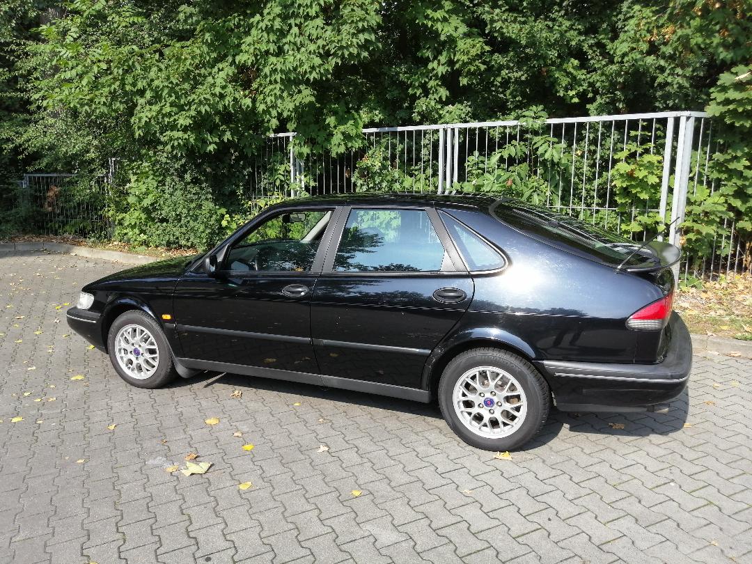

Stichwort hintere Radläufe (auch bei Knuts)... Ich habe meinen 902 5-Türer diese Woche vom Karosseriebauer zurückbekommen. Die Löcher für die hinteren Stummel der Stoßleisten wurden absichtlich nicht gebohrt, um keine Sollroststellen zu schaffen. Ich werde diese Stummel später ankleben.
Vorher - nachher:

Das ist doch gut geworden - und Kleben halte ich auch für eine gute Alternative an der Stelle. Selbst ohne das Stück sieht das nicht schlecht aus, aber der Originalität halber würde ich es auch wieder ansetzen.
Genauso dachte ich mir das auch.
