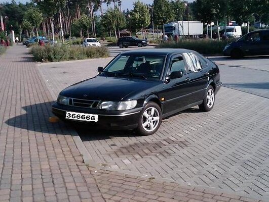

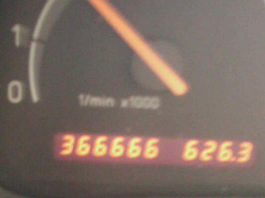

Neulich, bei einem saaberfahrenen Freund zu Besuch, saßen wir bei Kaffee und Kuchen mit Familienanhang im Hof. Er schüttelte manchmal den Kopf , was ich zuerst als Reaktion auf automobile Statements der anwesenden Führerscheinneulinge deutete. Aber auf Nachfrage, meinte er nur vielsagend: dreihundertsechszigtausend und steht da, wie ein Unschuldslamm.
Er hat nichts Böses getan, meinte ich, ist nur ein bisschen durch Europa gefahren.
In der Etape seit der letzten Schnappszahl (6 x die 3) brauchte er dann doch etwas mehr Fürsorge: die Wasserpumpe, die bei Km 131.000 erneuert worden war, begann jetzt bei Km 360.000 zu surren und verlor bereits minimal Wasser. Bei der Gelegenheit wurde auch die Servopumpe, die minimal ölte, mitgetauscht und vorne ein neues Flexrohr eingeschweisst. Auch der Anlasser machte nicht mehr den fittesten Eindruck und wurde erneuert.

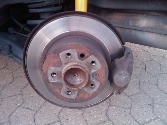

Klimakompressor, Bremskraftverstärker und Kühler halten bis auf Weiteres gut durch. Und die Bremsen! Zuletzt hatten sie etwas vibriert. Nachdem die Backen an einer Hauswand aufgerauht wurden, arbeiten sie aber wieder gut.

Verstehe ich das richtig, die Bremsen halten seit 366.666 km? Rollst Du aus oder nutzt Du die Bremsanlagen von anderen?
:-))))); ganz so krass ist es nicht: als ich den Wagen vor 2 Jahren bei Km-Stand 130.000 übernahm, hatte er kurz zuvor komplett neue Bremsen erhalten. Sie halten also nur seit fast 240.000 Km durch.
Also rollst Du aus oder nutzt fremde Bremsanlagen durch Andocken... :cool:
:-))) naja, du kannst dir vorstellen, welche riesigen Kosten diese Fahraktivitäten verursachen - alleine die Spritkosten schlagen enorm ins Kontor. Automatisch beginnt man ruhig und ökonomisch zu fahren. Sprich unnötige Motorleistung durch Gaswegnahme zu vermeiden, was natürlich auch die Bremsen schont. aero84 hatte mal seine Rekordkilometerleistung eingestellt, gute 180.000 Km mit einem Satz Bremsen. Damals hatte ich angekündigt, daß ich das toppen werde und dafür Spott erhalten.
Das kann ich durchaus nachvollziehen. Meiner läuft ebenfalls praktisch nur auf Langstrecken. Durchrollen und ausrollen. - Meine hinteren Bremsen sind auch noch die ersten (Vorderachse kam letzten Sommer bei 108.000 km neu): Seit knapp 15 Jahren und 135.000 km drin. Sehen altersbedingt aber nicht mehr so schön blank aus...
