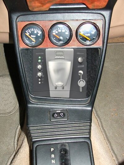

Da bin ich dann ja noch richtig Old-School :smile::

Das harmonischere Bild ist aber: die drei Zusatzinstrumente oben im üblichen Radioschacht und das Radio unten in der Mittelkonsole (natürlich nicht zu tief) verbauen.
Wäre meine Präferenz.
Geb ich dir Recht. Um das Thema mal wieder aufzugreifen.
Wer hat schonmal selbst den Radioschacht von oben in die Mittelkonsole verlegt?
-sind die Kabel lang genug - Wahrscheinlich nicht!?
-ist es mit abschneiden, Kabel verlängern (sauber zusammenlöten und mit Schrumpfschlauch isolieren) getan?
Mich stört die Standart-Einbaustelle des Radios. So Punkte wie Erschütterungen oder Hitzeentwicklung bei Sonneneinstrahlung sind mit dem Verbau in der Mittelkonsole einfach besser gelöst, deswegen wollte ich das als nächstes mal angehen.
So in etwa:

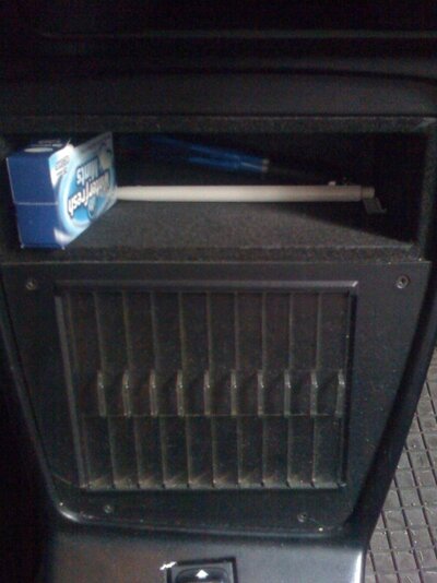

oben: Radio - in idealer Reichweite zum Lenkrad
unten klein: Sonnenbrille und Feuerzeug
unten groß: kleinere Einkäufe, je nach Saison... :biggrin:
Kartentasche links: Bordbuch und Eiskratzer
Kartentasche rechts: (noch) nix...

Gegenfrage: Was habt ihr so unter euren Sitzen / Rückbank? :biggrin:
Rost.
Noch nie gesehen bis jetzt. Wenn die Prallfläche da noch aus Leder wär, wärs ein richtig schickes Lenkrad, gefällt.
Ist in jedem Aero ab MY 88 bis 90(?) drin.
Mmmh, hab ich auch noch nicht gesehen.
Tempos und Bonbon-Papierchen der Freundin :mad:
Habe ich an meinem 900 Tu auch gemacht:
Radio runter in die Mittelkonsole, oben Zusatzinstrumente.
Kabelverlängerung einfach selbst gelötet. Dazu einmal Stecker, einmal Buchse fürs Radio gekauft. Da hängen ca. 8cm Kabel dran. Dazwischen einfach Kabel gelötet, so daß es lang genug ist. Aus dem Kopf ca. 1m lang.
Funktioniert einwandfrei und kostet fast nix. :smile:
