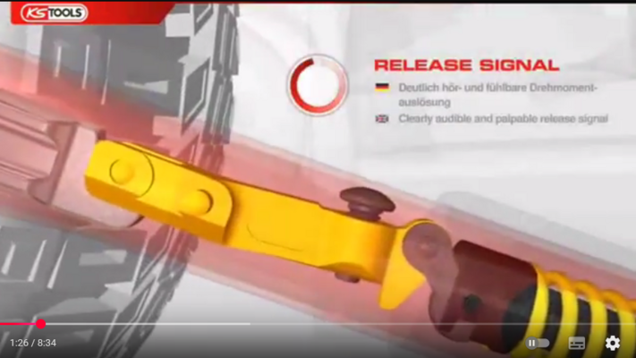

Dem Katalog entnehme ich, dass eine 'Weiterbelastung nach dem Auslösen oder Belastungen entgegen der Funktionsrichtung nicht auf den Auslösemechanismus wirken und dieser so vor Beschäftigungen geschützt ist.'
Das übliche "Knack, Knack, Knack", dass manche Mechaniker so in der Hand haben, kann so zu Verfälschungen führen, weil das Moment nach dem ersten Knack ungefiltert (durch)wirkt. Bei manchen Anwendungen kann eine solche Wiederholung aber gefragt sein und dann muss anderes Werkzeug her.
Für die Anwendung beim Radwechsel sehe ich da erstmal kein Problem.

Ja, Belastung in und entgegen der Funktionsrichtung sollte bis maximal 130% des Skalenhöchstwerts möglich sein.
Ich habe mal ein Video eines anderen Herstellers gesehen, das am Messgerät zeigt, dass ein zu unbeherrschtes Anziehen oder ein "3x-geknackt passt besser" zu deutlich überhöhten Momenten führen kann.
Bei einem behutsam herangeführten "Knack" ist bei mir Schluss :smile:. Sollte dann ja passen.
