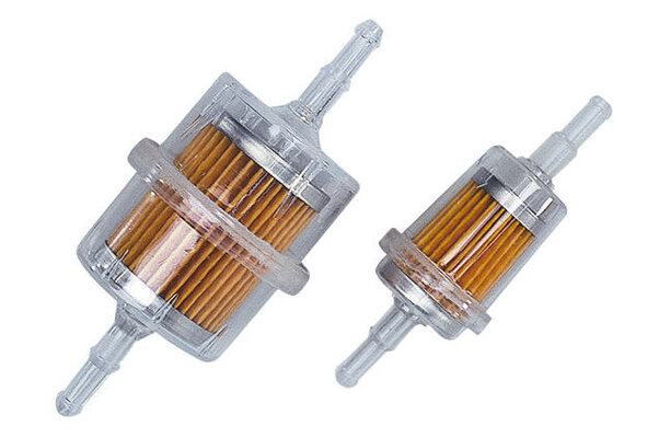

noch ein Tipp von mir :
ich habe bei meinem Rennfahrzeug zusätzlich einen solchen Benzinfilter verbaut
an dem Benzinfilter habe ich sofort gesehen, daß im System etwas nicht stimmt,
als das Benzin schwarz wurde vom aufgelösten Gummi eines Schlauches
Da die Benzinleitungen bis zum Motorraum nicht aus Gummi sind .....
... würde ich eher die paar Zentimeter dort ersetzen.
Zudem bin ich mir nicht sicher ob diese Filter für die Benzinpumpendrücke von Einspritzern dauerhaft geeignet sind.
Kenne ich eigentlich nur als Nachrüstfilter bei Vergasern.
